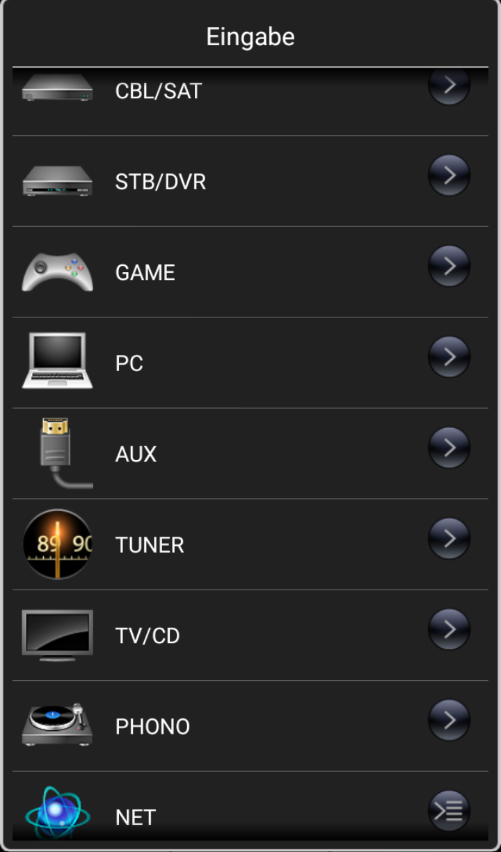

Für die, die den Onkyo-Receiver nicht kennen Screenshot von der Onkyo-App:
und innerhalb von Net:
