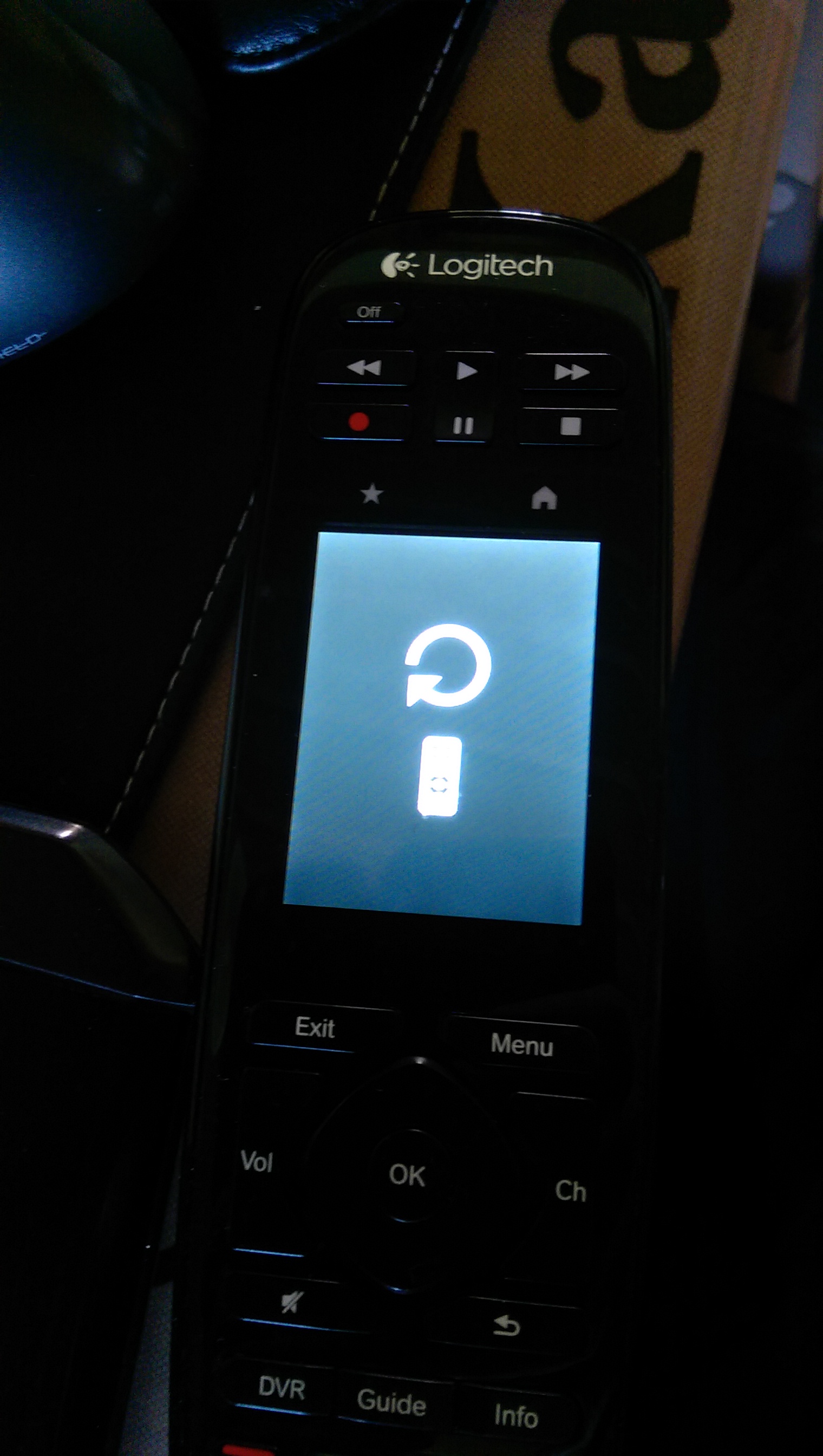

Danke für den Tipp Kat-CeDe
Jetzt kommt dieses Bild, und weiter passiert nicht.
Glaub das ich die Touch einschicken muss.
Wohin kann ich mich da wenden? Geht das Telefonisch?
Beiträge: 6401
Re: Harmony Touch startet nicht mehr
DAS Bild ist normal. Deine Touch ist jetzt leer. Du musst jetzt an den PC/Mac und syncen.
