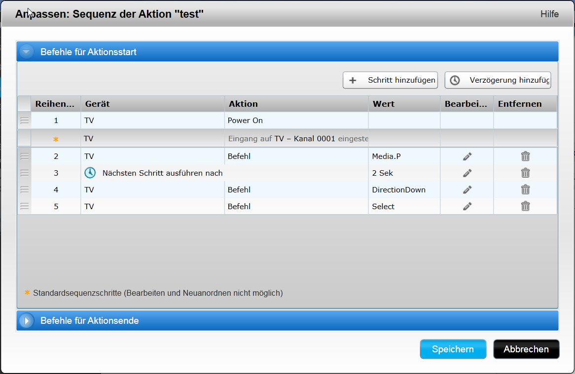

Bei mir klappt das sehr gut. Da sich bei mir ein paar mehr DLNA-Server im Netzwerk rumtummeln, wäre diese Aktion für mich nicht einsetzbar. Die Reihenfolge der Auflistung variiert bei mir sehr stark. Wenn man aber nur einen DLNA-Server im Netz hat, sollte die Auswahl über die Taste "Rot" immer gleich aussehen.
Bei der Auflistung der Server steht der Cursor schon auf dem ersten Gerät. Eventuell kann man sogar die Taste "Down" weglassen.

Naja bei mir ist es dann doch wie man sieht etwas komplizierter denn ich habe nicht nur eine TV Box angeschlossen sondern eben auch noch Receiver und PC. Je nach dem wem was gerade an ist bzw was zu letzt an war ist beim ersten mal einschalten der TV auf einen anderen Eingang. Daher muss ich beim einschalten definieren auf welchen Eingang er soll und dann eben runter nur wie gesagt weiter als PC will er nicht. Vielleicht muss ich auch noch das Timing umstellen oder noch wo einen hinzufügen. Bis der TV eingeschalten ist und befehle annimmt dauert es ein wenig bis auch alle Geräte aufscheinen in der Source Liste.

ehm, in meiner Harmony sind 10 Unterhaltungsgeräte angemeldet. Ich habe durchaus kompliziertere Aktionen. In einer Aktion sind sogar 6 Geräte involviert (ohne die Lichtsteuerung).
Hast du die Taste "Media.P" auf deiner Fernbedienung? Drück die mal bitte und schaue, ob das die Oberfläche ist, mit der du dann Filme, Bilder oder Musik hörst/anschaust.

Media P Taste habe ich keine. Ich habe eine Smart TV Taste aber die startet eben die Smart Oberfläche. Ich habe einen UE40D7080, also einen der 7000er Serie.

hast Du mal die Source-Taste statt Direction versucht?

Was passiert bei der Taste InputUsb?
Die Taste Media.P gibt es tatsächlich nicht in der Konfig für den TV. Aber die Taste InputUsb bzw der Eingang USB öffnet bei mir den Media Player.

Öffnet denn Smart Hub. Es gibt wohl bei der D Serie keine Möglichkeit Allshare zu starten außer über Source und dann scrollen oder über Smart Hub und dann die App Allshare starten. Haben die bei Samsung echt dumm bzw umständlich gemacht.

Die Icons sind doch im SmartHub immer an der selben Stelle oder? Wenn ja würde ich darüber gehen. Source ist leider zu variabel.

Ja die App ist an der selben stelle aber da müsste ich gut doppelt so viele Aktionen setzen und nicht nur rauf oder runter sondern auch links bzw recht. Also das wäre mir viel zu umständlich. Ich werde morgen noch paar andere Sachen versuchen. Eine Idee habe ich schon und zwar die letzte Source vor Allshare ist PC. Also anstatt wie vorher von HDMI2 aus zu starten und dann 5 mal runter starte ich bei PC und muss dann nur einmal runter. Zumindest in Theorie sollte das schneller schneller gehen.

bei meinen Samsungen schaltet mehrfaches drücken von Source auch weiter. Vielleicht kommt man damit über den PC weg.

Ja macht er bei mir auch. Werde ich morgen ebenfalls testen.

So eben alles getestet und es geht nicht. Es wird einfach ignoroert eines weiter runter zu gehen nach PC. Warum das bei denn Aktionen nicht funktioniert aber bei denn Tasten schon weiß ich nicht. Da es aber grundsätzlich funktioniert stehe ich jetzt an und wüsste nicht was ich noch testen könnte. Defekt wird die Harmony ja wohl nicht sein sonst würde ja nix gehen denke ich.

vielleicht ein Timing-Problem. Die uPnP-Server werden ja zur Laufzeit dynamisch gesucht. Wenn deine Aktion läuft und Du dann Sources auf machst sind die Server schon gefunden. Wenn der TV aber erst neu startet ist die Liste vielleicht leer.
Versuch mal wie es aussieht wenn Du zwischen 2 Aktionen schaltest so das TV gar nicht ausgeht. Wenn sich das jetzt anders verhält könnte ein Delay beim Start vielleicht helfen.

Ein Zeitfenster hatte ich auch schon gemacht von bis zu 10 Sekunden aber hat nichts gebracht. Siehe Seite 1 letzter Post.
