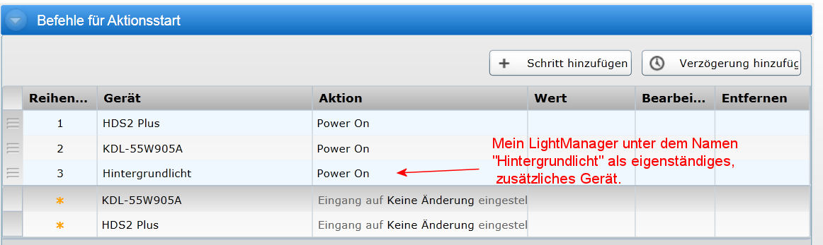

Grundsätzlich gilt:feilofix hat geschrieben: Wo sind meine anderen Geräte (Lightmanager, MCE Keyboard, MCE Windows Tastatur SE)? Nicht sichtbar, stattdessen werden Standardsequenzschritte eingefügt, die sich auf erstgenannte Geräte beziehen und nicht in der Reihenfolge verschiebbar sind.
Jedes Gerät, dass in den Betriebs-Einstellungen entsprechend eingestellt ist (Gerät soll ausgeschaltet werden, wenn es nicht benötigt wird) und wenn dort auch Power-Befehle hinterlegt sind, wird in einer Aktion, in der es drin ist, auch in der Ein-/Auschalt-Reihenfolge angezeigt. Und diese Reihenfolge lässt sich verschieben.
Um z.B. den Beamer-Lift automatisch beim Aktions-Start anzusteuern, legst Du den Lightmanager nochmal an, benennst ihn um in z.B. Beamer-Lift, passt die Betriebs-Einstellungen entsprechend an (siehe oben) und hinterlegst die passenden Lxxx-Befehle als Ein- bzw. Ausschalt-Befehl.
Packst Du nun den "Beamer-Lift" in die Aktion, wirst Du ihn dort auch finden.
So sieht das ganz dann am Ende aus:
Da ist der TV dann auch in der Beamer-Aktion mit drin.feilofix hat geschrieben:2. "TV an"
Manchmal läuft bereits der TV (z.B. wegen vorher geschauter Nachrichtensendung) und soll beim Wechsel auf Beamer ausgeschaltet werden. myHarmony legt aber unwiderruflich "TV an" fest.
Der muss da natürlich raus.
