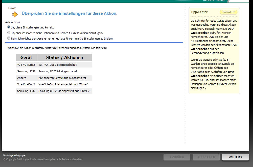

Ich habe eine Frage über meine Harmony 555. Ich fügte eine neue Aktion hinzu. Der Samsung Fernseher soll gemeinsam mit dem VU+Duo2 Satreceiver eingeschaltet werden. Jetzt ist es aber so, dass der Fernseher auch eingeschaltet wird, aber der Receiver nicht. So einen Fall hatte ich bei anderen Aktionen auch des öfteren. Da half mir immer die Help-Taste weiter. Bei dieser aber nicht. Wenn ich die Help-Taste drücke, wird auch gefragt, ob der Fernseher aus bzw. eingeschaltet ist. Aber ob das auch der Receiver ist, danach wird gar nicht gefragt. Als ob er mit dieser Aktion nichts zu tun hätte. Das sollte meines Wissens aber so sein. Das kenne ich ja von den anderen Fällen. So wie ich das sehe, habe ich die Aktion richtig angelegt. Beide Geräte sollen eingeschaltet werden und die anderen nicht.
Wähle ich den Receiver unter den Geräten (Devices) aus, kann ich ihn hier ohne Probleme ein und ausschalten ! Kann mir da vielleicht jemand weiterhelfen ?
Vielen Dank

HarmonyUser-75 hat geschrieben: Wenn ich die Help-Taste drücke, wird auch gefragt, ob der Fernseher aus bzw. eingeschaltet ist. Aber ob das auch der Receiver ist, danach wird gar nicht gefragt. Als ob er mit dieser Aktion nichts zu tun hätte.
Das sieht erstmal so aus, als wäre der Receiver nicht in der Aktion drin.
Geh das Setup der Aktion nochmal gaaanz langsam und aufmerksam durch.
Im Zweifelsfall leg diese Aktion nochmal an und schau, ob der Receiver dann angesprochen wird.

Hallo Hans,
Ich legte die Aktion nochmal neu an. Leider ohne Erfolg. Wie bereits erwähnt, fragt mich die Help Funktion ob mein Fernseher ein-ausgeschaltet ist, aber nicht nach dem Satreceiver. Stattdessen werde ich gefragt, ob mein anderer Fernseher (der in einem anderen Raum steht) ein-ausgeschaltet ist. Es sieht so aus, als ob mit dieser Aktion die beiden Fernseher gesteuert werden sollen. Aber ich wählte bestimmt den Satreceiver aus. Siehe Anhang.

Jetzt funktioniert es ! Da ich zwei Angaben änderte, bin ich mir nur nicht ganz sicher, an welcher es lag. Zum einen habe ich beim Vu+ Receiver nicht mehr Tuner sondern HDMI eingestellt. Und beim Punkt Fern-sehen wählte ich den zweiten Punkt in der Liste DVR oder PVR (nicht TiVo). Weil man mit dem Receiver auch aufnehmen kann. Anfangs hatte ich noch die erste Möglichkeit (Digitalkabel, einfaches Kabel, Antenne) ausgewählt.
