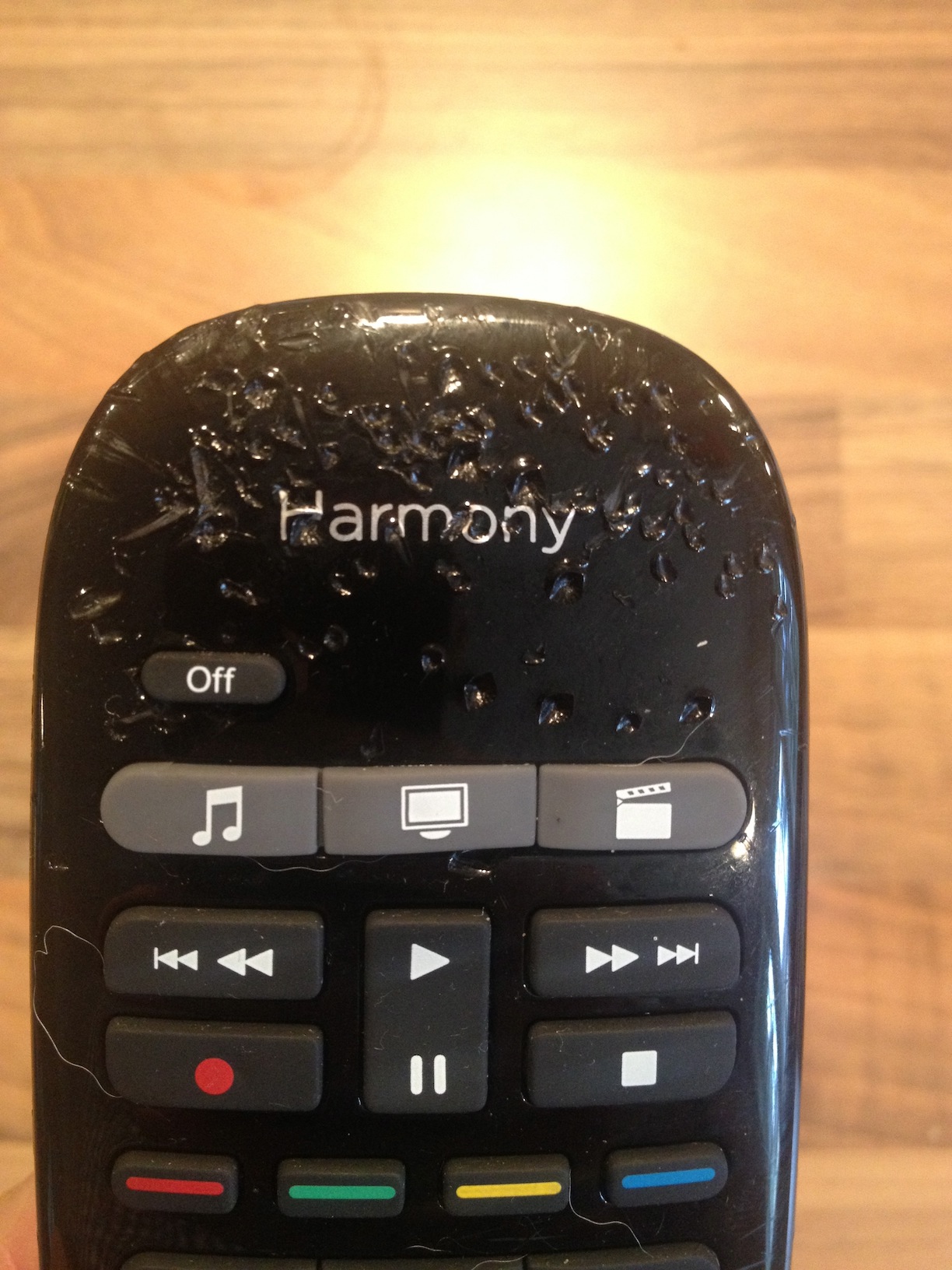

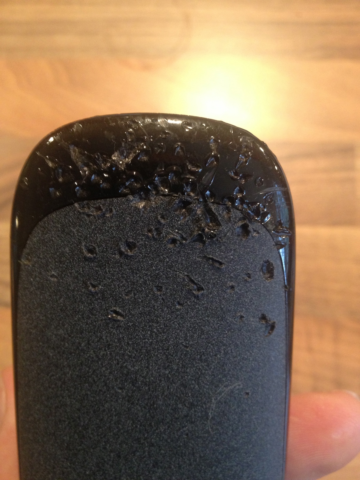

Das war´s dann mit der schicken kleinen FB, die sich gut anfühlt! Sie funktioniert wohl noch, aber ist halt jetzt alles andere als schick.
Er hat bisher noch nie was angekaut und auch die alte FB die irgendwo auf der Couch rumliegt hatte ihn nie interessiert. Abgesehen davon, lief die grundsätzliche Einrichtung über die App sehr gut, nur wird leider nicht alles richtig gesteuert und es gibt Funktionen die nicht vorhanden oder falsch belegt sind und auch bei der Wahl der richtigen Eingänge hab ich ein Problem.
Ich werd wohl heute Nachmittag mal den Kundendienst in Anspruch nehmen müssen, aber vielleicht bekomme ich ja hier auch schon den einen oder anderen Tipp.

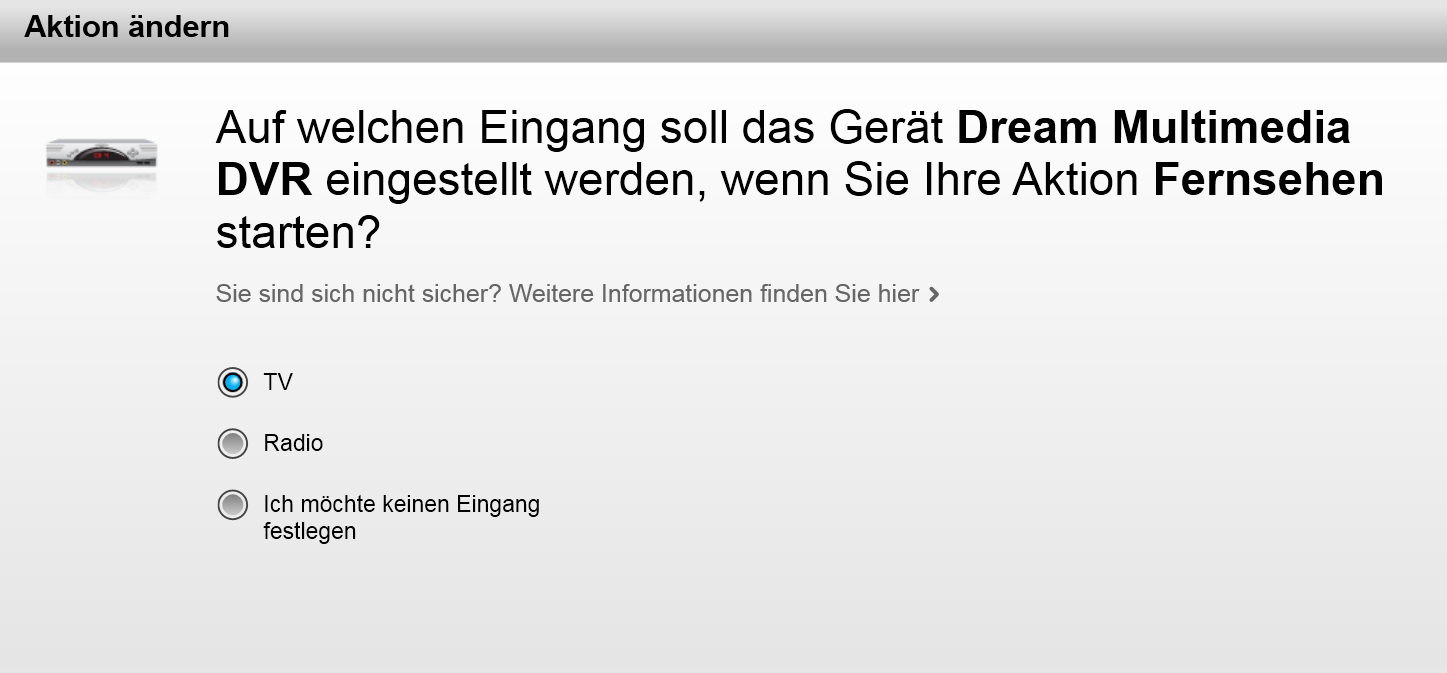

So, Problem Nr. 2 sollte gelöst sein!
Wenn nach dem Einschalten noch zusätzlich der Befehl TV gesendet wird, zeigt die Dreambox wohl die Senderliste und durch abwählen der Funktion sollte dies erledigt sein.

Wie gesagt: In myharmony.com.MCP hat geschrieben: 2. Beim Start der Dreambox wird das Bouquet aufgerufen, dass hatte ich auch bei der letzten Harmony schon und hab da ewig rumgemacht, bis ich glaub ich irgendwie einen Zusatzbefehl Exit beim Start mit angegeben hab, der das Bouquet dann wieder schließt. Wie das jetzt funktionieren soll, ist mir nicht klar!
Aktionen --> gewünschte Aktion einmal anklicken
Unten --> Diese Aktion anpassen "Ändern Sie die Aktion so, dass sie zusätzliche Befehle beim Starten oder Beenden sendet."

So könnte ich den Exit Befehl hinzufügen, danke, aber meine Lösung ist da denke ich eleganter, weil es scheinbar eben an dem Zusatzbefehl TV liegt, den die Harmony standardmäßig mit schickt.TheWolf hat geschrieben: Wie gesagt: In myharmony.com.
