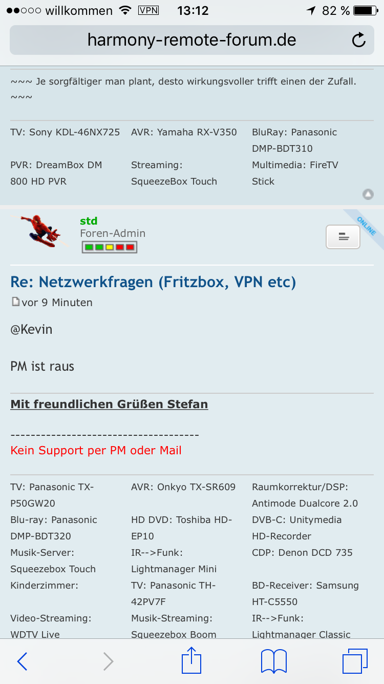

@Kevin
PM ist raus

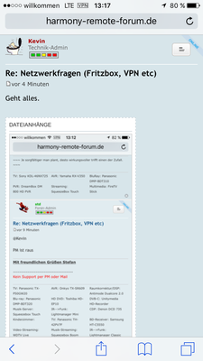

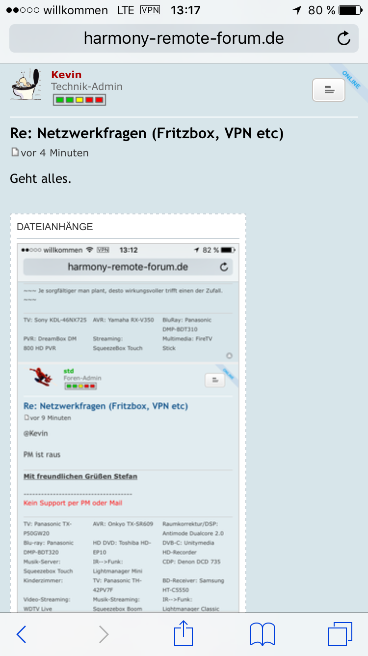

Geht alles.
Beiträge: 2301
Re: Netzwerkfragen (Fritzbox, VPN etc)
Auch über LTE
Und dieser Beitrag ist über dein VPN geschrieben.
Merkt man schon am langsameren Upload des Screenshot. :wink:

Ja, mobiles Netz. LTE, 3g, whatever.
Und ich habe gerade geguckt. Mein Beitrag ist definitv von deiner IP erstellt worden. Kannst gucken, unter "info" beim Beitrag.
