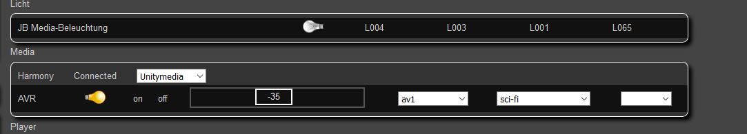

ha da noc zwei Probleme zu denen ich keine Lösung finde, die aber viellcith nur in eigenen Maps gehen, nicht im WebFrontend
Einmal möchte ich Befehle umbenennen. L04, L05 etc um mit dem Lightmanager die Lampen einzuschalten ist doof. Würd die gerne nach den entsprechenden Lampen benennen. Den Befehl "eventMap" hab ich gefunden, aber der ändert nix im WebFrontend.
Zweitens kriege ich bei der Engangswahl immer nur ein Dropdownmenü. Kann ich mit Buttons erstellen um die Eingänge direkt anzuwählen?. Über den set-Befehl gehts ja
Such mir schon nen heiße, find aber nix

wenn du ein kommando mit eventMap umbenennst taucht es auch unter diesem geänderten namen im normalen drop down auf.
also z.b.: attr <hub> eventMap /command TV VolumeUp:lauter/ fügt dem drop down ein neues kommando lauter hinzu das als alias für command TV VolumeUp in den webCmd und anderswo verwendet werden kann.
du kannst auch buttons definieren. zuerst mit event map alias namen erzeugen und dann in webCmd und cmdIcon im device verwenden. oder wenn du mehr einfluss auf das aussehen haben willst mit readingsGroup oder dem remotecontrol modul.
oder eben über florrplan und tablet ui.

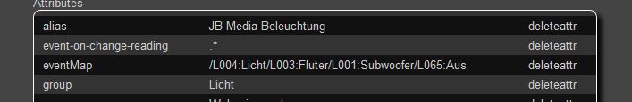

Re: Fragen und Antworten zu fhem
ih will hier die Lxx Befehle umbenennen
das habe ich unter eventMap shon gemacht wenn ih das richtig verstanden habe
einfachich
Beiträge: 133
3. Harmony: Smart Keyboard
Beitrag von einfachich »
was ist denn das für ein device? ist das der harmoy hub oder ein dummy?
schau dir noch mal mein beispiel oben an. du musst das komplette kommando in der eventmap verwenden. inclusive command und dem harmony device namen.
etwa so: attr <device> eventMap /command L004:Licht/command L003:Fluter/ und im webCmd attribut verwendet du dann Licht:Fluter.
das ist nicht der Hub sondern eines der Geräte, der Lightmnager eben
Edit: wie wichtig bei diesen textbasierten Programmen immer wieder die richtige Schreibweise ist. Irgendwie schlechen sich da selbst Fehler ein wenn man dieses Dropdown Menü nutzt. Darüber lege ich ja die meisten Dinge an

d.h. es geht jetzt ?
ja. die schreibweise ist wichtig. vor allem auch gross und klein schreibung. hier funkt die browser autovervollständigung und -korrektur manchmal ziemlich dazwischen. wenn hier etwas nicht passt sollte man im log meist eine meldung sehen.
