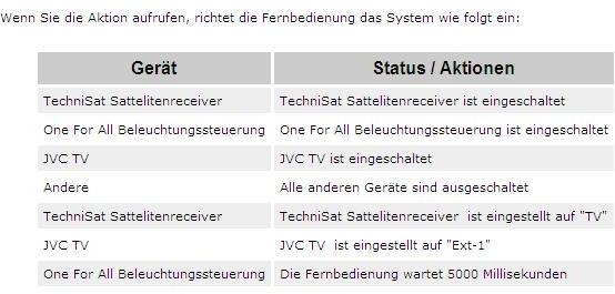

Hallo zusammen!
Erst mal bitte für mein Verständnis: Was genau ist die Duration? Ich habe jetzt nach langem Lesen in diesem Forum gerade mal herausgefunden, dass es nicht gleich der Geräteverzögerung ist.
Gestern kam meine AES2 und ich habe natürlich gleich damit herumprobiert (hat nicht gerade zu einer Verbesserung des WAF beigetragen
Vorweg vielleicht wichtig: Ich habe meinen PVR nicht zusammen mit den anderen Geräten an der AES2, sondern permanent am Stromnetz, da dieser immer Aufnahmebereit sein muss. Daher ist mein "Start-Impuls" für die AES2 - zumindest bei allen Aktionen, bei denen der PVR eingebunden ist - sichergestellt.
Also brauche ich nur noch eine "Pause" im weiteren Ablauf, dass die übrigen Geräte genug Zeit haben, sauber in den Standby zu fahren.
Dazu habe ich dann einen Dummy mit der OFA 8300 angelegt und über "...Weitere Geräte und Optionen..." eine Wartezeit von 5 sec. eingestellt. Leider führt er diese Wartezeit nicht nach dem Einschaltimpuls für die 8300, sondern hinten angehängt aus: Was ist hier mein Denkfehler?

Re: Dauer des IR Signals (AES2)
Danke, TheWolf!
Also ist Duration die Zeit, wie lange die Aktion auf die "virtuelle Tasten" drückt?
Sehe ich es richtig, dass dieser 2. Dummy nur die Funktion hat, die Harmony mit irgendwas zu beschäftigen, um die Zeit tot zu schlagen?
Warum geht das dann nicht mit einer Wartezeit, die ja durchaus in der Software angeboten wird (siehe meine Bild-Anhang oben)
OK, Danke, Das oberste hatte ich nicht gefunden. Wenn ich nach dem Suchwort "Duration gesucht habe, hatte ich alle möglichen Treads gefunden....TheWolf hat geschrieben:Richtig und ein Blick in die FAQ's hätte Deine Frage sofort beantwortet.
Harmony FAQ | Gerät lässt sich nicht einschalten (Duration)
Ich möchte es aber auch kapieren....TheWolf hat geschrieben:Auch hier hätten Dir die FAQ's geholfen:
weil die Befehle, an der Stelle wo du die Wartezeit eingefügt hast, immer am Ende angefügt werden
- Beiträge: 18195
Richtig.dirkey hat geschrieben: Also ist Duration die Zeit, wie lange die Aktion auf die "virtuelle Tasten" drückt?
Auch richtig.dirkey hat geschrieben: Ich möchte es aber auch kapieren....
Weil die Einschalt-Verzögerung erst nach dem Einschalten zum tragen kommt.dirkey hat geschrieben: Warum geht das dann nicht mit einer Wartezeit, die ja durchaus in der Software angeboten wird (siehe meine Bild-Anhang oben)
Sie besagt, wie lange dieses Gerät nach dem Einschalten wartet, bevor es weitere Befehle annimmt.
D.h. alle Geräte werden direkt eingeschaltet. Erst danach schaut die Harmony nach, ob weitere Befehle an das Gerät geschickt werden müssen (z.B. Eingangs-Befehle) und wartet mit dem Senden dieser Befehle die Einschalt-Verzögerung ab.
Die "nachträglich eingefügte Wartezeit" kommt erst zum Tragen, wenn alles andere aus der Aktion erledigt ist, also Einschalten und Eingangs-Wahl.
Ein gutes Beispiel ist der Mute-Befehl für TV's.
Du startest eine Aktion, bei dem die TV-Lautsprecher per MUTE-Befehl abgeschaltet werden sollen.
Dass kann und darf natürlich erst dann passieren, wenn alles andere (Einschalten, Eingangs-Wahl) erledigt ist. Also kommt der MUTE-Befehl nachträglich in die Aktion rein und wird als allerletzter Befehl gesendet.
Also ich habe es so weit kapiert und es funktioniert auch schon FAST!
(irgendwie sendet die Harmony noch ein paar Sekunden lange irgendetwas, wenn aber meine Geräte schon an sind, aber das bekomme ich noch irgendwie wieder hin; darum geht es mir jetzt nicht)
Wie schon beschrieben, möchte ich aber in meiner am häufigsten genutzten Aktion "Fernsehen" Zeit sparen und anstatt des ersten angelegten 8300 ("IR-Dose einschalten", NICHT "Wartezeit-Dummy") den Einschalt-Befehl meines Digicorders (PVR) mit nutzen, um die Dose zu aktivieren.
Mein Problem daran ist aber, dass es einmal klappt, manchmal aber auch nicht. Das Pwr-On-Signal für den Digicorder ist offenbar zu kurz.
Wenn ich mir jetzt die frei wählbare Duration für diesen frei schalten lasse, bezieht diese sich dann nur auf den Pwr-Befehl oder auf alle Befehle an dieses Gerät. Sprich: wird meine sonstige Bedienung des PVR dadurch langsamer (bzw. ungenauer bei z.B. lautstärke) ?
Natürlich nicht, denn die Duration wirkt nur auf den in den Betriebs-Einstellungen hinterlegten Befehl und das auch nur, wenn das Gerät über eine Aktion angesprochen wird.dirkey hat geschrieben: Wenn ich mir jetzt die frei wählbare Duration für diesen frei schalten lasse, bezieht diese sich dann nur auf den Pwr-Befehl oder auf alle Befehle an dieses Gerät. Sprich: wird meine sonstige Bedienung des PVR dadurch langsamer (bzw. ungenauer bei z.B. lautstärke) ?
Also:
Duration im Device-Modus: keine Reaktion
Duration im Aktions-Modus: Reaktion
