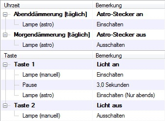

deuterianus hat geschrieben:Vor Sonnenuntergang: äußerer Aktor wird eingeschaltet, Astro-Funktion schaltet licht wie gewünscht später zu.
Nach Sonnenuntergang: äußerer Aktor wird eingeschaltet, innerer Aktor bleibt aus => kein Licht.
Da könnte man natürlich noch gegenwirken, indem man "nur nachts" den Astro-Aktor zusätzlich noch manuell einschalten lässt.
Habe das vorhin mal ausprobiert - tut soweit! Das ist so zwar nicht die eleganteste Lösung, aber es funktioniert und wenn man gerade noch einen Aktor rumfliegen hat (Weihnachten ist ja vorbei ;) ) kann man damit ggfs. auch die Wartezeit auf jbmedia verkürzen.
Reihenfolge:
Steckdose -> Aktor Hand -> Aktor Astrofunktion -> Lampe
Konfiguration im Light Manager:

deuterianus hat geschrieben: Die einfachste Lösung wäre natürlich weiterhin, dass jbmedia die genannte Funktion (für gefühlt 5 Leute?!) direkt im Light Manager implementiert.
Ich wusst doch, dass ich dazu irgendwo mehr Info's habe. :ja:
Nämlich in dieser Umfrage zu dem Thema.
Also nochmal (ich weiß, ich nerve langsam, aber egal :mrgreen: ):
Abstimmen (falls noch nicht erfolgt) und JB Media anschreiben. :tippen:

@TheWolf:
Noch eine Frage zu Deiner erweiterten Astrofunktion. JBMedia hat mir geantwortet.
> Genaugenommen könnte der
> Light-Manager nicht herausfinden, ob die Aktion TV noch aktiv ist oder nicht.
> Dies könnte dazu führen, dass abends das Licht angeht, obwohl man
> mittags TV geschaut hat. Daher haben wir solch eine Funktion bisher nicht
> implementiert. Es wird aber weiterhin nach einer idealen Lösung für eine solche
> Anwendung gesucht.
D.h. man muss beim beenden der Aktion in der die erweiterte Astrofunktion gestartet wird einen aus Befehl, oder noch besser, einen stop erweitertes Astro Befehl schicken, damit er mit der Prüfung aufhört. Dann würde das Licht sogar an bleiben, wenn es inzwischen über die erweiterte Astrofunktion angeschaltet ist.
Oder wie hattest Du das gedacht?
Beiträge: 18184
Re: Lightmanager mit Subwoofer und Licht
Elmoron hat geschrieben: > Genaugenommen könnte der
Wenn die mal genau lesen würden. :roll:
Ob nun eine Aktion gestartet ist oder nicht, ist vollkommen egal.
Wichtig ist, das ein Aktor mit der besagten Option "Nur Abends (man)" gestartet wurde.
Elmoron hat geschrieben: > Daher haben wir solch eine Funktion bisher nicht
> Anwendung gesucht.
Dann sollen sie doch bitte mal mit mit Kontakt aufnehmen bzw. konkret sagen, wobei es an meiner Lösung (PDF-Dokument) klemmt.
Bisher hab ich nämlich diese Argumentation noch nie von denen gehört, sondern nur "hat noch keiner nach gefragt".
