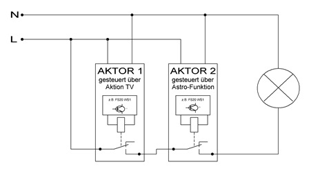

So, im zweiten Anlauf habe ich es dann auch verstanden :mrgreen:
Das lässt sich so natürlich (noch ?) nicht über den LM programmieren... der müsste sich ja dann ähnlich wie die Harmony die Schaltzustände merken. Ob das wirklich mal realisiert wird ?
Aber es geht doch relativ einfach anders... kostet allerdings etwas mehr, nämlich einen 2. Empfänger.
Und zwar mit einer simplen UND-Schaltung, sprich zwei hintereinander geschalteten Empfängern.
Ein Empfänger schaltet jeden Tag und ausschließlich mit der Astro-Funktion abends ein und morgens wieder aus, der andere (in Reihe geschaltete) Empfänger schaltet nur mit der Aktion (z.B. TV) ein und aus.
Damit würde genau der gewünschte Effekt erzielt: Licht geht nur an, wenn beide Bedingungen erfüllt sind -auch nachträglich- und wieder aus, sobald eine der Bedingungen nicht mehr erfüllt ist. :ja:
Und falls jemand auf die folgende Idee kommt, direkt der Hinweis: Das funktioniert auf keinen Fall und niemals nicht einfach mit zwei hintereinander gesteckten Zwischensteckern !!!
Man sollte für so eine Verschaltung schon wissen, was man tut (geeigneten Empfänger auswählen und vor allen Dingen richtig anschließen, damit nix abraucht).

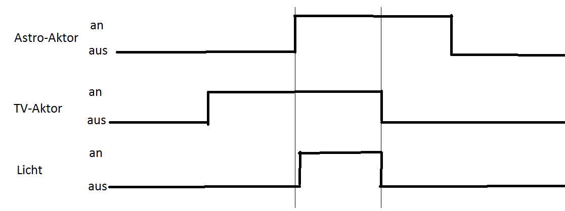

Nach meinem Verständnis wäre das möglich. Allerdings muss man dazu ein wenig (mehr) basteln, wesshalb ich das hier niemandem empfehlen möchte.
Vom Prinzip her müsste man 2 Aktoren parallel schalten und "logisch und" verknüpfen.
Das Licht wäre dann nur an, wenn beide Aktoren eingeschaltet sind. Dabei kann weiter einer über Astro und einer bei Bedarf geschaltet werden.
Hier mal als Signalverlauf:
Signalverlauf: 2 Aktoren parallel geschaltet, &quot;logisch und&quot; verknüpft
Signalverlauf: 2 Aktoren parallel geschaltet, "logisch und" verknüpft
Mit einem dieser 3-fach-Aktoren und einem Relais sollte das noch einigermaßen klein umsetzbar sein. Wenn ich Verwendung für so eine Schaltung hötte, würde ich das gern ausprobieren. Leider fällt mir keine Verwendung dafür ein, Ambilight ist mit Beamer nicht so sinnvoll, da ist eh immer alles dunkel ;)
Was TheWolf meint ist mehr so eine Warteschlange vor der Astrofunktion. Alle Aktoren in dieser Warteschlange würden beim Event "es wird Nacht" eingeschaltet. Als Nutzer könnte man dann in der Software programmieren, dass der Ein-/Ausschaltbefehl eines Aktors zu dieser Warteschlange hinzugefügt oder daraus entfernt wird statt ihn direkt auszuführen. Natürlich müsste man sich dann auch überlegen, ob so ein Aktor mit Anbrechen der Morgendämmerung wieder abgeschaltet wird, also der entgegen wirkende Befehl direkt in die Warteschlange für das Event "es wird Tag" eingehangen wird. Selbst wenn jetzt gesagt wird "nicht nötig, ich schaue ja nicht bis früh morgens fern" wird das ziemlich schnell irgendwer fordern.
Nach meiner Einschätzung (als Informatik-Student) dürfte die Implementierung dieser Warteschlange relativ einfach sein, sie wäre nur nicht unbedingt Stromausfall-sicher.

Diesmal hast du mich -glaube ich- nicht richtig verstanden !?
Die Reihenschaltung von zwei Schaltern ist doch nichts anderes als eine logische UND-Verknüpfung... halt nur hardware- und nicht softwaretechnisch gelöst.
Ist nur einer der beiden Aktoren an, leuchtet nix. Nur wenn beide an sind.
Konkret :
Zustand 1. Aktor / Zustand 2. Aktor: Zustand Licht
aus (über Aktion TV) / aus (über Astro Funktion, draußen hell): Licht aus
aus (über Aktion TV) / an (über Astro-Funktion an, draußen dunkel): Licht aus
an (über Aktion TV) / aus (über Astro-Funktion, draußen hell): Licht aus
an (über Aktion TV) / an (über Astro-Funktion, draußen dunkel): Licht an
Wann welcher Aktor seinen Zustand wechselt ist dabei völlig unerheblich, nur wenn beide an sind (TV an, draußen dunkel), ist auch das Licht an.
Dies entspricht auch genau dem Diagramm von deuterianus.
Ich rede hier wirklich von einer rein elektro-mechanischen Lösung mit zwei funkgesteuerten Schaltern, die in Reihe geschaltet werden (Relais in den Aktoren)... natürlich dann durch den LM angesteuert.
Bei dieser Art der Verschaltung muss der eine Aktor auch nix von dem Schaltzustand des anderen Aktors 'wissen'.
Ob es jetzt nicht viel einfacher wäre dies in irgendeiner Form in die Firm- und Software des LM zu implementieren um mit nur einem einfachen Aktor auszukommen, kann ich nicht beurteilen. Aber so würde es halt auch gehen.
So, und wenn wir jetzt immer noch nicht dasselbe meinen, dann gebe ich auf... vielleicht ;D
Edit: Ich habe da zur Veranschaulichung mal was 'gezaubert' :

Du setzt leider voraus, dass beide Aktoren immer Strom haben. Das ist der gleiche Knackpunkt wie bei meiner Parallelschaltung, nur das Gesamtkonzept ist tatsächlich einfacher umzusetzen.
Mal so ins blaue überlegt ....
Definition: außen = manuell, innen = astro
Vor Sonnenuntergang: äußerer Aktor wird eingeschaltet, Astro-Funktion schaltet licht wie gewünscht später zu.
Nach Sonnenuntergang: äußerer Aktor wird eingeschaltet, innerer Aktor bleibt aus => kein Licht.
Da könnte man natürlich noch gegenwirken, indem man "nur nachts" den Astro-Aktor zusätzlich noch manuell einschalten lässt.
Das setzt voraus, dass der innere Aktor sich seinen Schaltzustand bei Stromausfall nicht merkt. Falls das jedoch der Fall wäre, müsste man "nur tagsüber" zur Sicherheit immer einen Ausschaltbefehl an den Astro-Aktor senden => Das mag wohl keine Lampe lange mitmachen.

buxkugel hat geschrieben: So, und wenn wir jetzt immer noch nicht dasselbe meinen, dann gebe ich auf... vielleicht ;D
Musst Du nicht. Wir denken absolut synchron. :ja:
Genau das, was Du hardwaretechnisch beschrieben/gezeichnet hast, steht in meinem PDF-Dolument als Firmware-Lösung drin. :D

deuterianus hat geschrieben:Du setzt leider voraus, dass beide Aktoren immer Strom haben. Das ist der gleiche Knackpunkt...
Wo wäre das Problem ?
2 Zwischenstecker hintereinander gehen für diese Schaltung natürlich nicht, aber die würden wegen dem fehlenden Mindestabstand wahrscheinlich sowieso nicht zuverlässig arbeiten.
Ganz ehrlich, meine Lösung ist nur was für diejenigen, die nicht warten können/wollen, bis es jbmedia vielleicht doch mal implementiert und da auch nur für echte Bastler oder für Leute, denen es für die Umsetzung nicht auf den Euro ankommt...
Ein fertiger FS20 Mehrkanal-Empfänger, bzw. zwei FS20-Wechselschalter (die wären ohne Bastelei relativ einfach zu verdrahten) wären mir auf jeden Fall eine viel zu teure Lösung in Relation zum Ergebnis.
Alles andere ist schon Bastelarbeit bei der man wissen sollte, was man macht.
Ich würde mir z.B. die günstigsten, mit dem LM funktionierenden Schalt-Aktoren mit Relais zulegen und dann Werkzeug und Lötkolben schwingen.
Aber das ist natürlich nicht jedermanns Sache...

Elmoron hat geschrieben: Wenn ich vor Sonnenuntergang schon starte, dann muss ich halt manuell das Licht einschalten wenn es so weit ist. Dafür habe ich das Licht als Toggle auf einer Taste.
Und genau das würde mit besagter Firmware-Erweiterung nicht nötig sein, sondern das Licht würde beim Eintreten der Dämmerung automatisch eingeschaltet. :ja:
