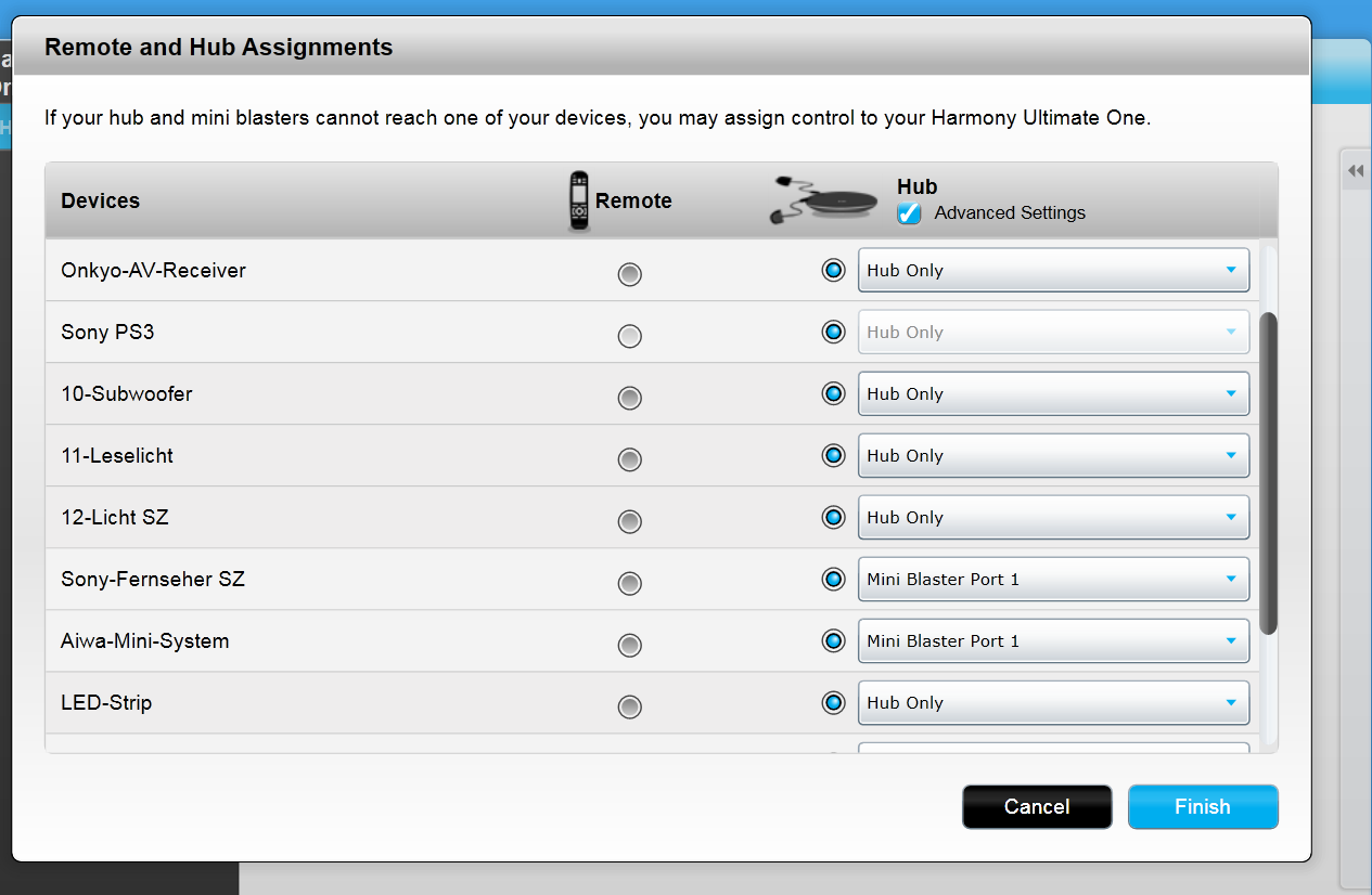

Korle hat geschrieben: hab mal ne frage zur Ultimate One.
Wenn man zu dieser einen Hub dazukauft, wie wird dann komuniziert ?
Ultimate One -> Hub -> Geräte
Ja, wenn Du das so einstellst. Du kannst für jedes einzelne Gerät festlegen, worüber es gesteuert werden soll: Hub, Mini-Blaster1, Mini-Blaster2, alle Drei, Fernbedienung.
Korle hat geschrieben: und was noch viel wichtiger ist ?
läuft die Komunikation zwischen Ultimate One und Hub über Funk oder weiter Infrarot ?
Natürlich über Funk.

Du kannst jedem Gerät einen der beiden Mini Blaster-Ports, den Hub oder der Fernbedienung zuordnen.
Ich habe dies genutzt, damit die beiden Sony-Fernseher nicht durcheinander kommen (Blaster liegt mit verlängerung im Schlafzimmer).
Die Steuerung via App geht trotzdem, dafür muß die Remote aber in Reichweite des Gerätes (z.B in der Ladestation) liegen/stehen.
Dies läßt sich via App, über myHarmony und sogar in der Fernbedienung zuordnen

Gibt es ne Möglichkeit an der Harmony die ursprüngliche Auswahl "Hub sendet" zu übersteuern? Für den Fall, dass der Hub mal Probleme macht, damit man dann nicht alle Einzelfernbedienungen auspacken muss.
Beiträge: 18142
Re: Harmony - Kommunikationswege
alorenzen hat geschrieben:Gibt es ne Möglichkeit an der Harmony die ursprüngliche Auswahl "Hub sendet" zu übersteuern? Für den Fall, dass der Hub mal Probleme macht, damit man dann nicht alle Einzelfernbedienungen auspacken muss.
Ich befürchte nicht, weil dieser Einstellungen im Hub gespeichert werden.
Wenn der Hub als "Probleme macht" ist's meist auch Essig mit der Harmony.

Bei der Problembehebung via "Hilfe" werden nach einander alle Ausgänge durch probiert.
Also jedes Mal, wenn du gefragt wirst ob das Gerät jetzt funktioniert und du nein sagst.
Beim nächsten synchronisieren wird das dann wieder in das Konto zurück gespielt.

Neuroplant hat geschrieben: Beim nächsten synchronisieren wird das dann wieder in das Konto zurück gespielt.
Woher hast Du denn diese "Weiheit"?
Bislang wurden Änderungen über die Hilfe nie in's Konto übernommen.
