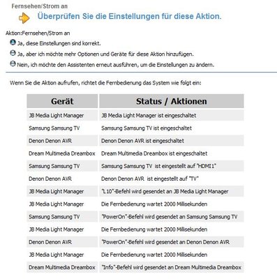

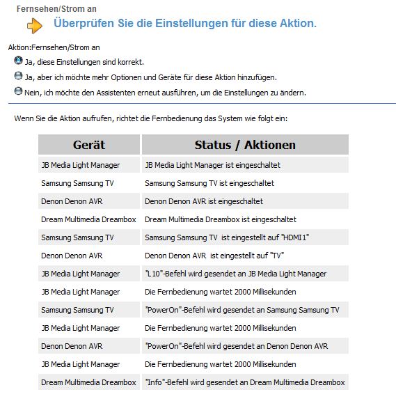

Ich hatte ein ähnliches Problem. Nach zig Versuchen bin ich dann auf die im Bild zu sehende Lösung gekommen. Eine Allgemeine Aktion erstellen und dort Deine Geräte der Logischen Reihenfolge nach einbinden. Ich habe nach dem Befehl L10 (Stromdose an) erstmal 2sek Pause eingelegt. Danach jedem Gerät mit Zeitverzögerung noch mal einen "Power On" Befehl geschickt. Denn nur weil dort "ist eingeschaltet" steht sind TV, Receiver und AVR natürlich nicht an. Wie auch! Ist ja noch kein Strom da! Der RF-Wandler (Lightmanager) hängt natürlich permanent am Saft. Genauso wie der Blaster (Harmony 900) da ich nicht immer zielen will.

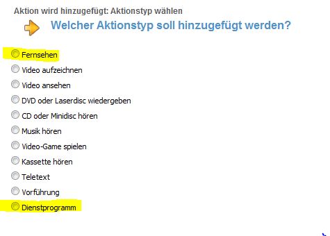

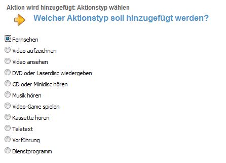

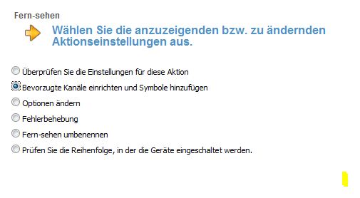

ICh wurde jetzt 2 mal während des tippens eines riesgen Hass - Textes abgemeldet und der komplette Text. Dann mal zum Dritten mal in kurzer Form:
Wählt man als Aktion Fernsehen, so schreibt einem dieses gottverdammte Programm vor, welche Geräte hier verwendet werden. Man selber hat nicht die Möglichkeit diese Vorschläge in der Grundkonfig anzupassen. Tjo
Wählt man Dienstprogramm ( was wohl so etwas wie "benutzerdefiniert" bedeuten soll ), so hat man die Möglichkeit alle Geräte direkt einzubinden. s.u.
Dann hat man jedoch nicht die Möglichkeit Senderlogos hinzuzufügen, weil es nicht Fernsehen ist ...
Zum verrückt werden ...

Beiträge: 18194
Re: Reihenfolge der Geräte unter "Aktivitäten"

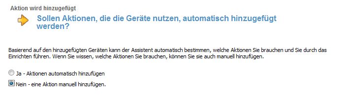

Spatz40 hat geschrieben: Aber nach dem ich begriffen hatte das es besser ist immer eine "allgemeine Aktion" selber zu Erstellen ...
... was definitiv falsch ist.
Sofern ihr bei der ersten Auswahl den Punkt "Nein - eine Aktion manuell hinzufügen" auswählt, habt ihr alle Möglichkeiten der Software im Zugriff.
nein
jede Kleinigkeit selber programmieren musst du bei "Dienstprogramm
Bei TheWolfs Variante bist du frei in der Zuweisung der Geräte, hast aber trotzdem eine vordefinierte Tastenbelegung (wenn ich nicht irr)

Hm...! Bei "Welcher Aktionstyp soll hinzugefügt werden?" mußt Du "Dienstprogramm" wählen. Danch bei "Welche Aktion soll hinzugefügt werden?" Knopf "Allgem. Aktion ( Benutzerdefinierte Aktion erstellen)" danach 2 mal weiter bis "Überprüfen Sie die Geräte für Allgem. Aktion (Aktion "Allgem. Aktion"):" Zuerst deine One for All hinzufügen, Dein Tv und alles was angehen soll. Speichern! Es kommt noch mal "Überprüfen Sie die Einstellungen für diese Aktion." Hier: Ja, aber ich möchte mehr Optionen und Geräte für diese Aktion hinzufügen."! Weiter! Speichern! So lange weiter bis wieder: "Überprüfen Sie die Einstellungen für die Aktion Allgem. Aktion:"
"Beim Aufrufen dieser Aktion werden diese Geräte eingeschaltet und folgende Schritte ausgeführt:"! Dort gibst Du jedem Gerät einen Power On oder Toggle Befehl incl. etwaiger Pausen. Also unter Gerät "Hinzufügen"! Da kannst Du alle ausführbaren Befehle für das jeweilige Gerät manuell hinzufügen. Da sagst Du Deine OfA Strom AN!

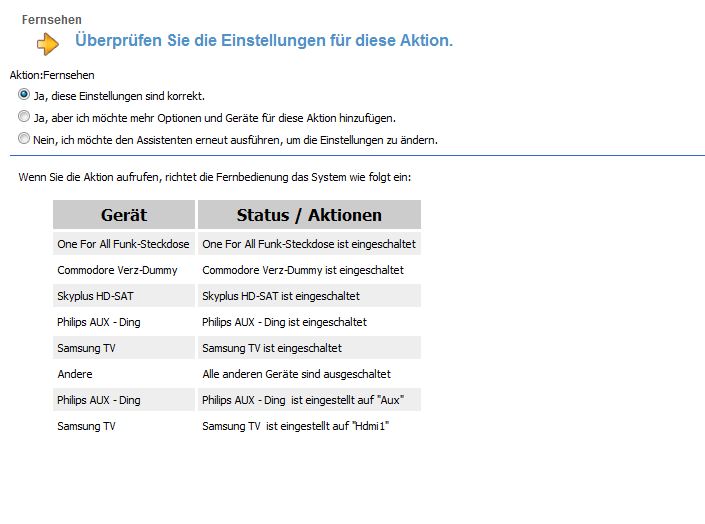

Wenn du damit auch Senderlogos hinkriegst kauf ich dir das ab ;-) (Steht auch weiter oben dass ich das schon getestet hatte)
Ich habe nur die Möglichkeit Senderlogos innerhalb der Aktion(sschablone) Fernsehen hinzuzufügen.
Bei der Aktion Fernsehen kann man aber die OFA nicht gescheit einbinden.
Steht alles hier im Thread

Nur mal so laut gedacht: wie wäre es denn, wenn man die OFA Steckdose als zusätzliches TV Gerät hinzufügt, dort die Scart-Option einschaltet und als Power-Befehl den Powerbefehl der OFA anlernt?

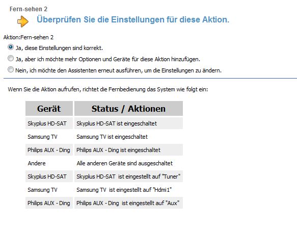

Beiträge: 18194

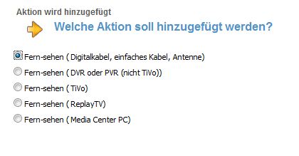

Thommy81 hat geschrieben: Womit das Gegenteil bewiesen wäre ;-)
Welches "Gegenteil"?
Die Tatsache, dass bei dem Aktion-Typ der Skyplus mit drin ist, liegt an Dir, denn den hast Du bei der Frage nach dem Kanal-Werchsel ausgewählt. :ja:
