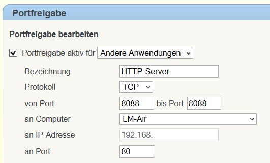

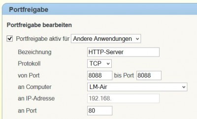

...das verstehe ich jetzt nicht so richtig ???
Ich meinte folgendes:

ratzec hat geschrieben:...das verstehe ich jetzt nicht so richtig ???
Hallo ratzec
Tut mir Leid war ein paar Tage nicht Online.
Wenn deine bei NoIp eingerichtete Adresse http://meinname.ddns.net
lautet, dann sollte es funktionieren. Meine Adresse hat eine andere Endung
http://meinname.no-ip.info hatte ja schon erwähnt das man die Endung
bei der NoIP Einrichtung wählen kann.
Du kannst ja mal diese Einstellung in der Fritzbox testen
wobei die 8088 nicht bindend ist, kann auch ein anderer Port sein.
dann muß der Eintrag für das Webinterface natürlich wie folgt aussehen.
http://deine-noip-adresse:8088
Habe das bei mir getestet es funktioniert.
Gruß wm
