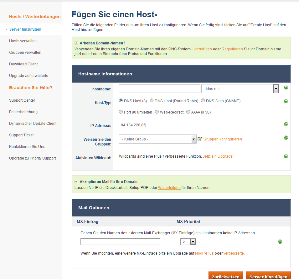

Hallo!
Hier das Formular von no-ip.com zum Anlegen eines Host's.
Da komme ich schon nicht so recht weiter, da ich nicht weiß, wo etwas wie ausgefüllt wird.
Bin da etwas überfordert.
Wer kann helfen?

zunächst einmal trägst Du bei No-IP wo Hostname steht Deinen Hostnamen ein. Hinten kannst Du noch wählen, wie die Endung sein soll. Kannst die aber ruhig auf ddns.net stehen lassen. Dann klickst Du auf "Port 80 umleiten". Im Feld IP-Adresse erscheint nun Deine gerade gültige IP-Adresse. Bei Port steht jetzt 8080. Den lässt Du auch genau so stehen. Jetzt noch speichern und fertig.
Ich habe dann in meiner Fritz Box 7490 unter Internet und Freigaben zunächst einmal im Reiter Dynamic DNS den Anbieter No-IP ausgewählt. Bei Domainname trägst Du jetzt den Hostnamen ein, welchen Du bei No-IP erzeugt hast (also deinname.ddnd.net z. B.). Darunter dann Deinen Benutzernamen und das Passwort welches Du auch benötigst um Dich bei No-IP überhaupt anmelden zu können. Jetzt das Ganze speichern.
Jetzt gehst Du auf den Reiter Portfreigaben. Und legst eine neue Portfreigabe an. Hier habe ich bei "Portfreigabe aktiv für" Andere Anwendung ausgewählt. Bei Bezeichnung trägst Du einen Namen ein, der für Dich schlüssig ist. Meinetwegen JBMEDIA. Protokoll lässt Du auf TCP. Bei von Port bis Port trägst Du jeweils die 8080 ein. Die kommt von No-IP. Bei "An Computer" wählst Du jetzt aus der Liste Deinen Light Manager Air aus. Im Feld darunter zeigt er Dir dann auch gleich die IP-Adresse des Light Manager Air an. Hier ist es in meinen Augen sinnvoll, wenn der Air immer die gleiche IP-Adresse zugewiesen bekommt. Das erkläre ich später noch. Im Feld "An Port" gibst Du jetzt die 80 ein. Jetzt noch abspeichern und Du bist fertig.
Im LightMan Studio hast Du hoffentlich den vorgegebenen Port nicht geändert. Der ist nämlich mit 80 vorgegeben. Unter den WLAN-Einstellungen musst Du natürlich noch im Reiter WEB-Interface auf Start gehen und Deine Konfiguration hochladen.
Jetzt kannst Du über Internet (Achtung im eigenen WLAN-Netz funktioniert das immer) Deinen Air erreichen. Am Besten versuchst Du das über Dein Smartphone, Tablet oder Deinen Firmenrechner. Gib einfach in der Browserzeile Deine Domainnamen an z. B. http://deinname.ddns.net:80 und Du kommst dann auf Deinen Air. Wichtig ist natürlich noch die Einrichtung über LightMan Studio eines Benutzernamens und ein Passwort. Damit schützt Du die Anmeldung von außen.
In der Fritz Box unter Heimnetz würde ich mir den Light Manager Air raussuchen und dann hinten in der Zeile auf "Bearbeiten" klicken und im Feld "Diesem Netzwerkgerät immer die gleiche IPv4-Adresse zuweisen." ein Häckchen setzen. Jetzt bekommt der Air immer die gleiche IP-Adresse zugewiesen.
Bei mir hat das so funktioniert. Bitte mal testen und Rückmeldung wäre auch gans schön

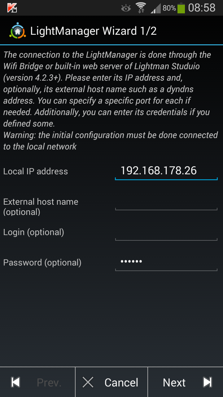

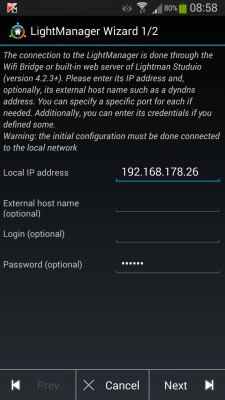

Bei der ImperiHome-App gehe ich mal davon aus, dass man hier anstelle der IP-Adresse dann den Zugang von No-IP.com angeben muss bzw. zusätzlich noch angeben kann. So wie ich das gelesen habe, ist das ja eine richtig schöne Universal-App. Man kann wohl mehrere WiFi-Bridges anmelden usw. Dadurch ist ja möglich Herstellerprodukte zu mischen und diese auch getrennt voneinander bedienen zu können. Und die App soll wohl innerhalb des eigenen WLAN-Netzes als auch aus dem Internet heraus funktionieren.
Beschäftige Dich mal mit den Settings. Da sollte die Möglichkeit der Suche oder Eingabe bestehen. Vielleicht findest Du ja ähnliche Felder wie in der iOS-App.

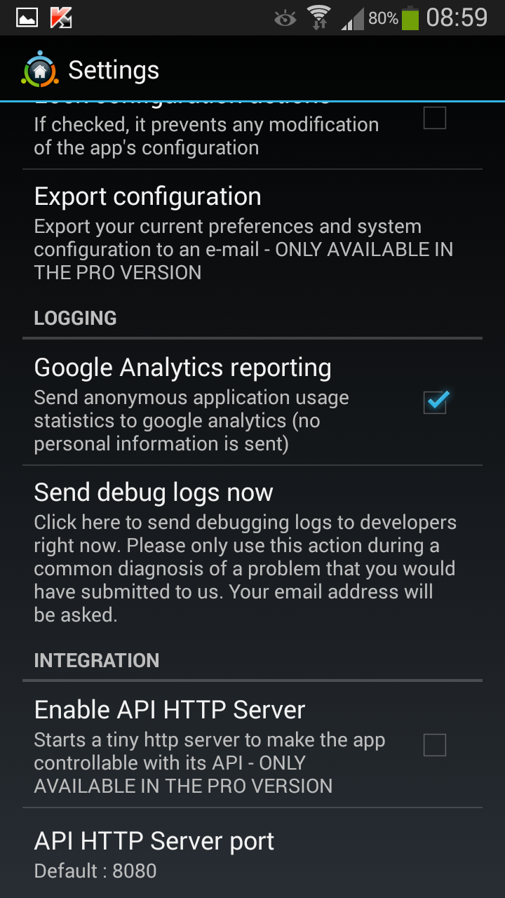

Hallo!
Komme mit ImperiHome irgendwie überhaupt nicht weiter, zumindest mit der Erreichbarkeit von "auswärts". Im heimischen WLAN klappt es mit der angegebenen "Local IP Adress", Login und Passwort. Bei "externnal host name" müßte doch eigentlich mein "no-ip Link" eingegeben werden, wie ich ihn auch im Browser eingebe, oder? - funktioniert aber nicht (zeigt dann immer einen Fehler in Verbindung mit der fritz.box an.
Wie im anderen Anhang ersichtlich kann man ganz unten noch den"API HTTP Server Port" einstellen (bei mir 8080)?
Wüßte sonst nicht, was sonst noch wo und wie eingestellt werden muß?
Ihr seit meine letzte Hoffnung!!
Gruß ratzec
Gruß ratzec

Re: Light Manager Air - Zugang über Internet/ Imperi Home ??
Dein Port von Aussen ist die 80. NoIP routet auf die 8080. Deine Fritz routet die 8080 wieder auf die 80 Deines LMA...
Eigentlich brauchst Du Deiner NoIP Adresse keinen Port anhängen, da Standard HTTP Anfragen immer auf die 80 laufen.
..habe jetzt mal die no-ip adresse (angefangen mit http://....ddns.net) ohne die 80 am Ende eingegeben, aber ohne Erfolg??
