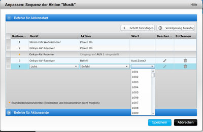

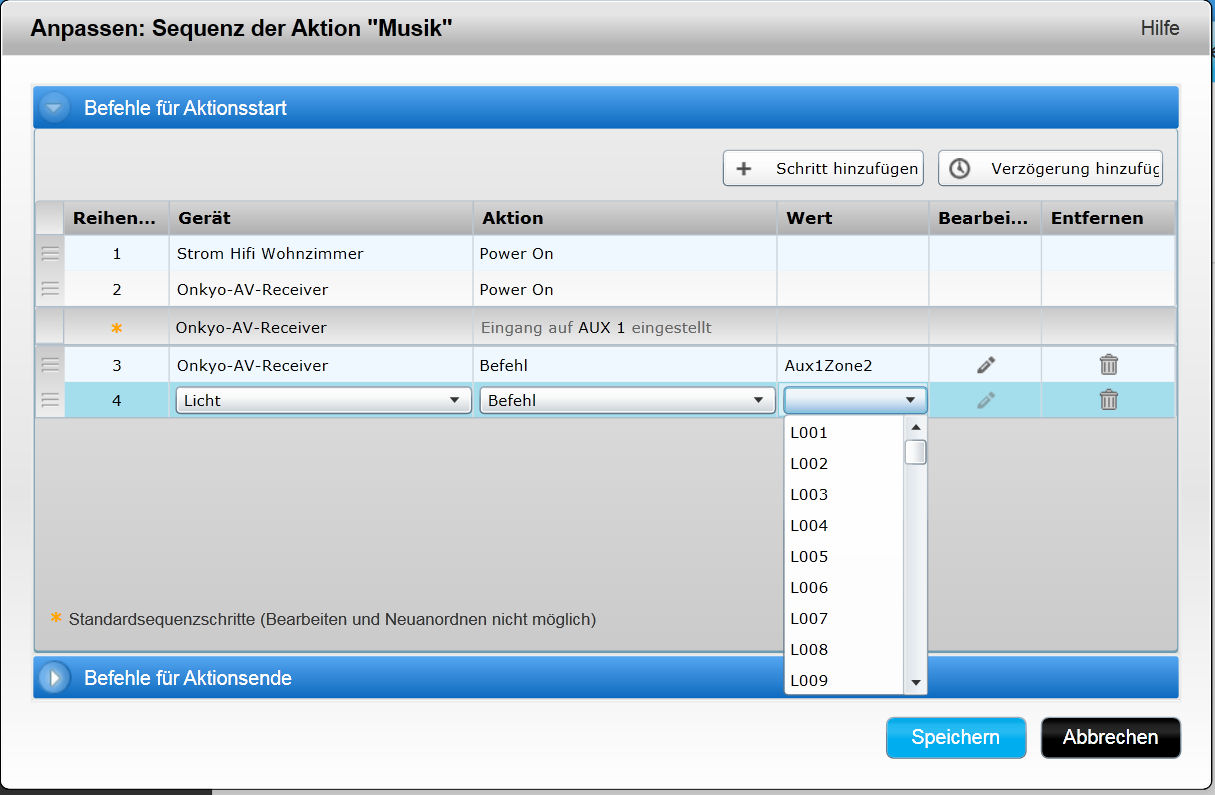

Ich habe das Gerät "Licht" erst mal wieder gelöscht und dann neu angeleg. Diese mal aber ohne die L003 und L004 Befehle einzutragen.
Dann habe ich eine neue Aktion "Musik" eingefügt wo ich auch das Gerät "Licht" ausgewählt habe.
In den Befehlen für diese Aktion taucht Licht aber nicht auf, und es lässt sich leider auch nicht mit den Tasten schalten.
Auch mit "Schritt hinzufügen" klappt es nicht Wenn ich keinen Befehl hinterlege speichert die "Aktion" das "Licht" nicht.

pointe hat geschrieben: In den Befehlen für diese Aktion taucht Licht aber nicht auf, und es lässt sich leider auch nicht mit den Tasten schalten.
Aber klar tauchen die auf:

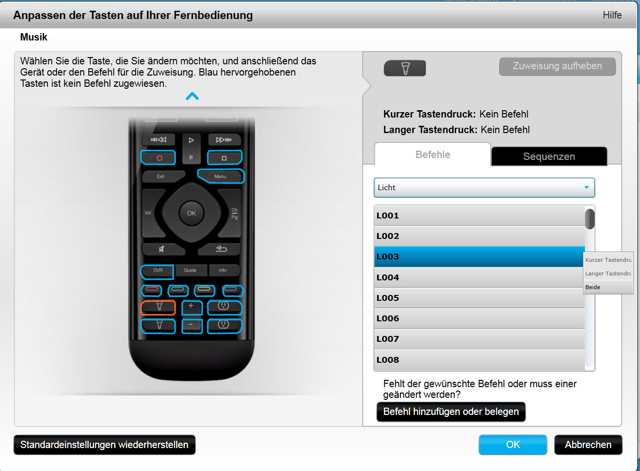

Ich hab jetzt mal den L003 und L004 auf die beiden Lampen-Tasten gelegt.
pointe hat geschrieben: Auch mit "Schritt hinzufügen" klappt es nicht Wenn ich keinen Befehl hinterlege speichert die "Aktion" das "Licht" nicht.
Doch, auch das klappt:
Aktuell hab ich den L003 der Aktion hinzugefügt:
Irgend etwas machst Du (noch) falsch. Kann es sein, dass Du am Ende nicht OK bzw. Speichern anklickst?

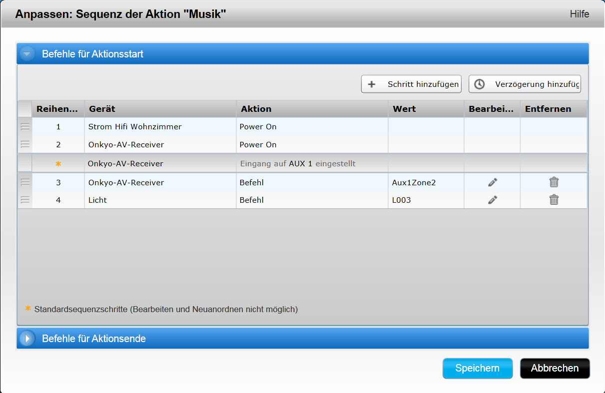

nein
den L003 hat Hans ja nur beim Aktionsstart hinzugefügt (letzter Screenshot)
Wenn das Licht nicht angehen soll nimmst du den befehl da einfach wieder raus.

Falsch gedacht, denn wie sollen Befehle in dieser Aktion z.B. auf die Tasten gelegt werden, wenn das Gerät NICHT in der Aktion ist?
pointe hat geschrieben: Die Befehle auf die Tasten hatte ich ja auch gelegt. Die liefen nur nicht, weil ich das Licht nicht ohne einen L Befehl in die "Aktion" einfügen konnte.
Das versteh ich jetzt nicht. Du hast das Gerät "Licht" in der Aktion "Musik" korrekt eingebunden aber die Fest-Tasten eben NICHT mit den L-Befehlen belegt. Das habe ich für Dich gemacht.
pointe hat geschrieben: Ich habe eine Synchronisierung durchgeführt, und die Aktion Musik ausgewählt. Nun geht leider doch das Licht an.
Hab ich doch oben geschrieben:
Ich habe den L003 für Dich an die Aktion "Musik" angehägt. Willst Du das nicht, löscht Du diesen Befehl in der Aktion einfach wieder.
Ich fasse also nochmal für Dich zusammen, was ich geändert habe:
  1. Fest-Tastenbelegung (beide Lampen-Tasten) in der Aktion "Musik" mit L003 (oben) und L004 (unten) belegt
  2. Befehl L003 in der Aktion "Musik" beim Aktions-Start angehängt

pointe hat geschrieben: Somit lässt sich dann auch kein "Licht" über die beiden Tasten steuern.
Auch falsch.
Die Tasten-Belegung hat absolut nichts mit angehängten Befehlen in einer Aktion zu tun.
Das sind zwei verschiedene Paar Schuhe.

Sorry, aber das "Gerät" Licht in die "Aktion" Musik einzufügen scheint einfach mein Problem zu sein.
Ich kann den Befehl L003 nicht heraus nehmen ohne das Gerät Licht aus der Aktion zu löschen.
Und wenn ich dann versuche das Licht ohne den Befehl L003 wieder einzufügen lässt es sich so nicht einschalten und die Aktion speichert ohne das Licht mit "einzuschalten".

Gerät ¨Licht¨ IMMER in die Aktion einfügen
Zum automatischen starten den Befehl L003 beim Aktionsstart anhänggen
Zum manuellen schalten den Befehl L003 auf die gewünschte Taste legen
Wenn das Licht jetzt ungewollt angeht den Befehl L003 beim Aktionsstart wieder löschen. Gerät ¨Licht¨ bleibt in der Aktion drin
