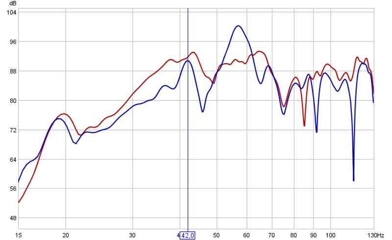

hab die Bilder meiner laienhaften Messungen doch mal schnell hochgeladen
Zuerst der Vergleich ohne und Mit Antimode. Welche Messung ohne ist sollte kla sein ;) Die Mode bei 42Hz fällt gehört deutlicher aus als es hier scheint

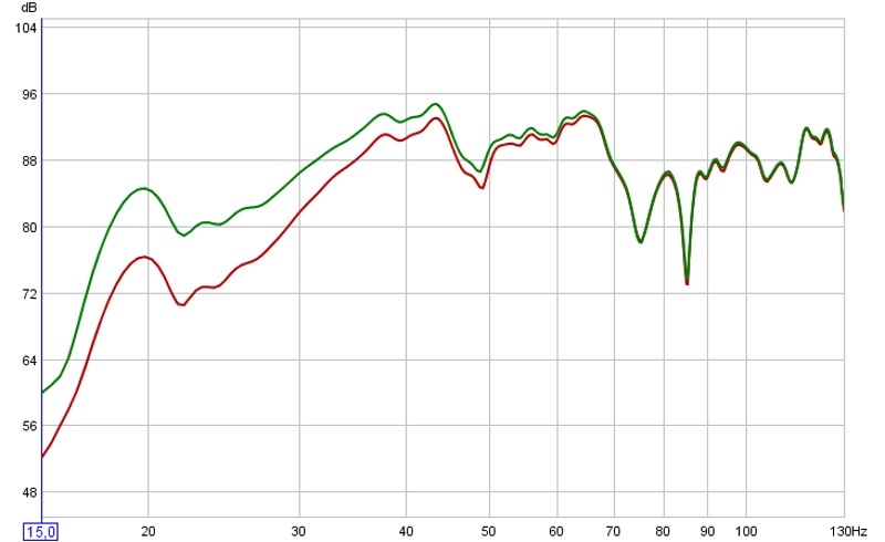

Dann bietet das Gerät Boost25 (hebt zwischen 25 und 35Hz den FG an) und Boost35 (zwischen 35 und 45Hz). Gemessen habe ich nur ersteren. Boost35 wäre kontraproduktiv da ich ja die Raummode um 40Hz bekämpfen wollte
Also Vergleich AM und AM+Boost25

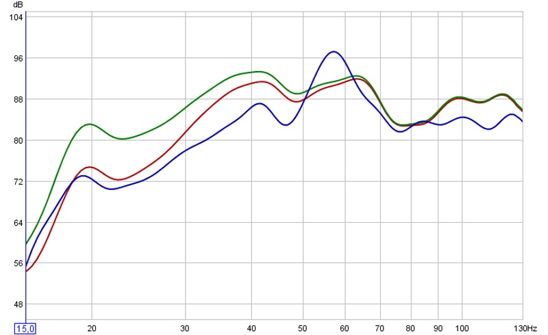

Zuletzt nochmal alle 3 mit 1/3 Glättung

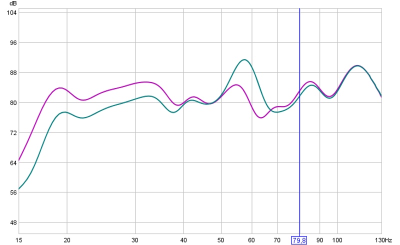

hier noch eine Stereomessung. Es liegt alles +/-4db um 80db (lila/pink), was für einen nicht optimierten Raum schon sehr gut ist
was mich absolut verblüfft ist das das sogar bis 20Hz herunter so geht. Da hätte ich nicht mit gerechnet
