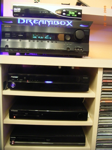

hier mal, wie ich es Kevin versprochen habe, mein "Heimkinoraum" (die Fotos wo noch weiße Wände zu sehen sind sind vor der Renovierung entstanden. Stehen auch nicht unbedingt alle aktuellen Geräte im Rack)
Gerätebezeichnungen stehen in meiner Signatur. Als Lautsprecher kommt ein Set von Acoustic Research zum Einsatz, bestehend aus :
2* F15, 1*C13, 2*B11 und Subwoover W30A
Zuerst ein Überblick (aufs bild klicken für eine große Ansicht):
Im Rack befinden sich 2 Stromkreise. Einer wird über ein Intertechno ITE-1000 Stromlos geschaltet. An diesem hängt der größte Teil der Anlage.
Der andere bietet Dauerstrom. Hieran hängt die DREAM 7025 und über einene Zwischenstecker aus dem PA3-1000 die Telefonanlage samt WLAN-Router geschaltet
Auf diese Weise hat die DREAM immer Strom. Über eine Extra erstellte OFF-Aktion wird die Anlage abgeschaltet und über den OFF-Button dann auch die Telefonanlage abgeschaltet. Auch in den Schubladen des Racks habe ich Steckdosen verbaut um schnell mal ne Cam, ne Spielekonsole oder ein Ladegerät anzuschließen:

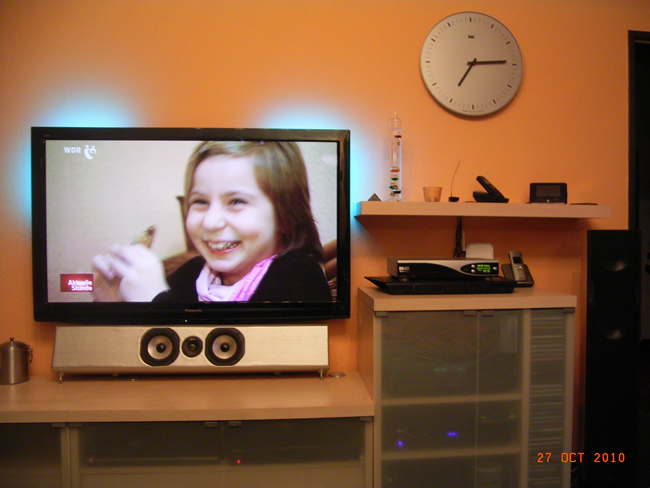

Hinter dem TV und in den Vitrinen habe ich jeweils ein Set IKEA -Dioder verbaut. Natürlich ebenfalls geschaltet über Funk-Zwischenstecker
(die 4te, linke, Vitrine die meine CDs enthält fehlt auf dem Bild)
Ein paar Komponenten habe ich leicht gepimpt:
So habe ich die F15 mit einem bleigefüllten Sockel versehen. Zum einen damit man sie nicht so leicht umrennt, die rechte Box steht im Durchgangsbereich, zum anderen brachte es IMO auch klanglich etwas
Die DREAMbox 7025 hat ein leichte Problem mit den Temperaturen. das Netzteil heizt das Gehäuse unheimlich auf. Mit einem einfach implantierten 80mm Lüfter beträgt die Temperatur im vollen Einsatz nur noch erfreuliche 38°
Mit reichlich Moosgummi an den Befestigungspunkten und Berührungspunkten zum Gehäuse wird die Übertragung von Vibrationen wirkungsvoll verhindert
Außerdem kann man bei der 7025 die Leistung des IR-Empfängers verbessern. Die Frontblende einfach abziehen und von hinten mit Brennspiritus, Rasierwasser, Reinigungsbenzin etc und einem Q-Tipp die rot/braune Farbe auf der Rückseite entfernen. Getränkten Q-Tipp immer im Kreis bewegen und aufpassen das man nicht in den schwarzen Bereich kommt.
Reste mit einem weichen Lappen entfernen und mit Zahnpasta nachpolieren.
Endlich werden Sequenzen der harmony zuverlässig ausgeführt ohne das ich genau zielen muss
In Planung sind jetzt noch die Funkschaltung der Deckenlampe, die Aufrüstung auf 7.1(wahrscheinlich mit Heco Victa 200. da die AR baugleich sind mit den Heco Concerto, die ich als Vorläufer der Victa sehe, sollte das klanglich passen), und evtl. die Verlegung des Displays der DREAM an die Front des TV

Beleuchteter Dreambox-Ständer:
Pioneer: PDA-V100HD (HDMI-Switch, Analog-->Digital-Konverter, Skaler)

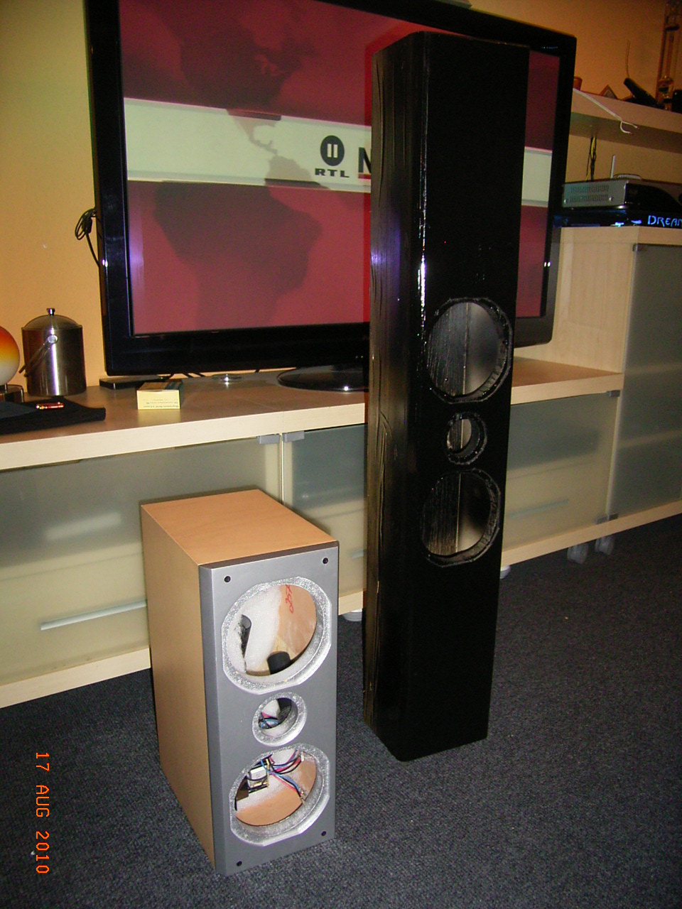

außerdem habe ich schon vor einiger Zeit das Gehäuse des Centers durch ein selbst gebautes mit demselben Volumen ersetzt
Größenvergleich der Gehäuse

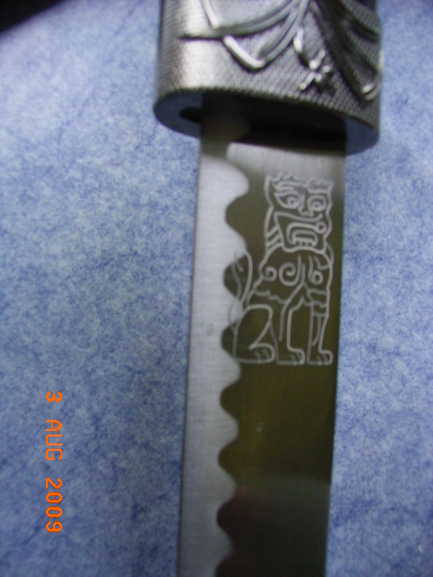

das Katana habe ich dieses Jahr aus dem Urlaub mitgebracht
Qualität ist auch hier gut
Edit: hab grad deinen Link angeschaut. Mich hat das Katana nur 25€ gekostet: http://www.amazon.com/Bride-Hattori-Kat ... B0009QVFJ0
Hier sind sogar noch Goldverzierungen am Griff die bei meinem Silber sind. Die negative Rezension kann man ja wohl vergessen. Es handelt sich um eine replik, ist doch klar das die nicht scharf ist
Das ist in DE sowieso verboten

wegen dem Ambilight das auf einem der Bilder zu sehen ist wuerde mich interessieren ob das nachgeruestet ist oder orginal???
MfG Chrisp1982
Re: std´s Wohnkino
das ist kein Ambilight. Das sind die "Dioder" von IKEA. Farben kannst du da manuell wechseln oder in Intervallen ablaufen lassen, aber natürlich nicht dem Bildinhalt angepasst
Es gibt zwar Ambilight zum nachrüsten, aber das ist recht teuer. Link müßt ich suchen

Re: std´s Wohnkino
Tja
da will wohl jemand Geld mit der Bezeichnung Ambilight machen.
Das was du da verlinkst ist das gleiche wie die Ikea-Dioder
Richtiges Ambilight wäre das: http://www.trendlicht.de/index.php/cat/ ... htung.html
oder im Komplettbausatz: http://www.aurrora.de/product_info.php/ ... usatz.html

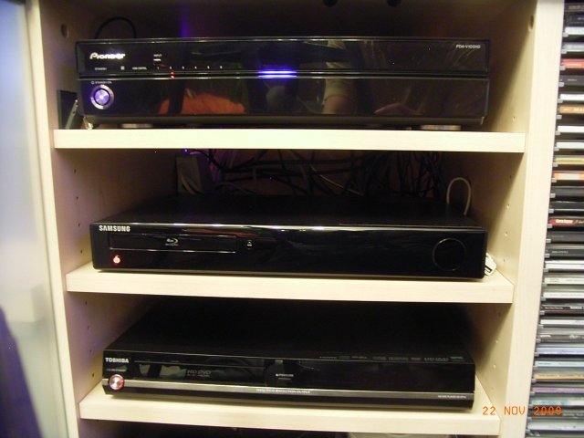

Obwohl ich zur Zeit keinen HDMI-Switch brauche habe ich mir, aufgrund eines Tipps aus dem "blauen forum" bei Amazon den Pioneer PDA-V100 HD bestellt. Kostet nur 90,45€: http://www.amazon.de/gp/product/B0015BJ ... B0015BJTGO
Da konnte ich einfach nicht widerstehen
Scheint ein geniales Teil zu sein. Fernbedienbar, 42cm breit, schaltet 4 HDMI unbearbeitet durch (auch 1080p/24Hz) und skaled analoge Eingänge (1*Scart, 1*S-Video, 1* YUV) auf 1080i
1080p-Skaling wär zwar die Krönung, aber zu dem Preis kann man nix sagen
Bild mit detaillierter Rückansicht gibts auf der Homepage:
http://www.pioneer.eu/de/products/62/49 ... index.html
Beiträge: 1866
Re: std´s Wohnkino
Beitrag von padrino »
Pioneer? Ich Bild...
:mrgreen:
Re: std´s Wohnkino
Amazon..............ich liebe es :) 24 Stunden nach Bestellung steht das Teil fertig verkabelt in meinem Rack
Da mein Panasonic nur ein HD-ready ist fällt die Beurteilung etwas schwer. Ich habe die Dreambox per YUV an den Pioneer angeschlossen, von da aus weiter per HDMI zum TV
Das der TV dadurch in den Breitbildmodus gezwungen wird scheint von Vorteil zu sein. Das Bild ist nochmals klarer und artefaktfreier
Das Deinterlacing scheint der Plasma aber besser hinzubekommen. 1080i zugespielt erzeugt weniger Bewegungsartefakte als 720p
Erstes fazit: Skaling beherrscht der PDA-V100HD besser. Beim Deinterlacing dagegen ist der Plasma im Vorteil
Das Beste aus beiden Welten zaubert ein wirklich gutes Bild
Harmony habe ich gestern schon in der Software eingerichtet. Da ich mal wieder Sonderwünsche hatte was die Konfig angeht warte ich noch auf den Support und kann die FB nicht updaten. So habe ich mir die Eingangswahlbefehle des Pioneer in den Panasonicplasma kopieren lassen
Verkabelungsprobleme sind erstmal erledigt und mein Pana hat jetzt 6 diskret anwählbare Eingänge :)
Edit: im Device funktionieren aber schon alle Befehle
