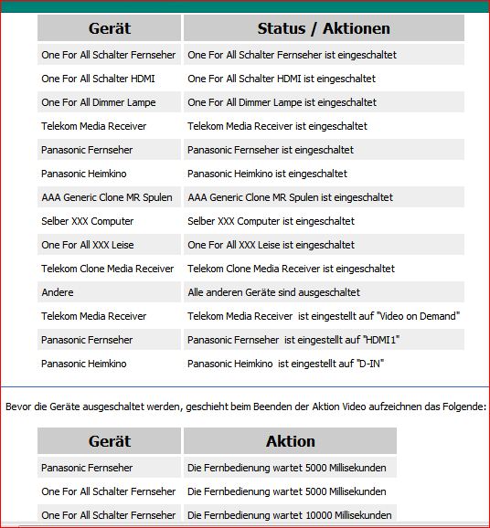

was hast Du mit den Eingängen vom Pana gemacht? Ich habe auch mal versucht einen Fernseher für die Lautstärkeduration einzurichten und so meine Schwierigkeiten gehabt. Jetzt läuft es mit OneForAll HC-8300.
Firestone hat geschrieben:Panasonic TV Panasonic TV ist eingeschaltet
Yamaha AV-Receiver Yamaha AV-Receiver ist eingeschaltet
Panasonic (Volume Up/Down) Panasonic (Volume Up/Down) ist eingeschaltet
Bei mir habe ich eine Pause durch eine Geräteverzögerung eines dazwischen gesetzten Gerätes eingebaut. Jetzt wird der Fernseher eingeschaltet, durch die Pause wartet er, bis er hochgefahren ist, dann macht er leiser und danach wird erst der Eingang geschaltet. Hier mal meine Konfiguration.
Schönen Tag noch
PS: Lege doch mal über Dienstprogramme eine eigene Aktion für das Durationsgerät an, schalte den Fernseher per Hand an und dann starte die Aktion. So kann überprüft werden, ob die Duration überhaupt läuft. Dann weißt Du auch, ob nur das Timing das Problem ist.

Ich habe für den Fernseher einfach eine Wartezeit (siehe Link in meinem letzten Beitrag) am Ende der Aktion angegeben. Die Scart-Option muss dafür aber deaktiviert sein, aber sollte sie ja schon.
