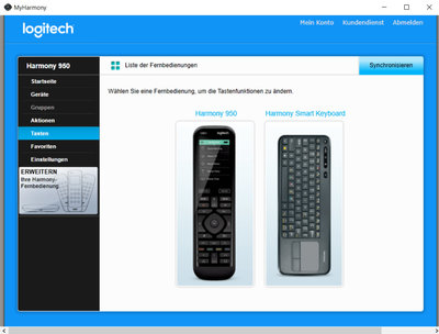

Also ich habe den neuen HUB (smart keyboard) zu hause und habe den noch nicht eingerichtet. Nun versuche ich es erstmal auf die "harte" Tour und schalte gar nicht erst das Keyboard ein. Ich starte den HUB, habe die myHarmony.com software heruntergeladen und installiert. Ein Konto habe ich nun testweise erstellt.
In den FAQs steht, dass der HUB nun für WLAN eingerichtet werden soll. Aber ich verstehe nicht wie ich den finden soll, um dem überhaupt das WLAN Passwort zu geben. Wenn mein Lappy im WLAN ist, und der HUB noch nie war, kann er den HUB für die Ersteinrichtung ja nicht im WLAN finden. Und per USB kann ich nur meine Harmony 950 einrichten, aber der HUB hat ja für diesen Zweck keinen USB Port. Wie soll er gefunden werden, um ihn einzurichten?
EDIT
Okay, geschafft glaub ich.
  1. Habe ein neues Konto bei MyHarmony erstellt (nicht existierende Email-Adresse)
  2. Da ich eine 950 habe, musste ich diese zuerst einrichten
  3. dann links in der MyHarmony Software, genauso wie bei Logitech beschrieben, auf Upgrade gehen:
  4. Dort stand dann schließlich bei der Suche, dass ich die "pair" taste hinten am HUB drücken soll. Das tat ich und die Verbindung kam dann zustande, also WLAN Passwort eingeben
  5. Er hat ein Update des HUBs gemacht
  6. Und nun kann ich die Harmony ganz normal über die Desktop Software konfigurieren und muss anschließend auf der 950 ins Einstellungsmenü und dort Synchronisieren drücken
  7. Mega genial, dass man sie nicht mehr per Kabel verbinden braucht :)
Also bei mir hat es offenbar geklappt mit dem Hub, ohne die Handy App nutzen zu müssen. Vielleicht ist es tatsächlich so, dass man die Smartphone App entweder am anfang nicht benutzen darf, oder gar nicht erst auf dem Handy installieren darf, da die App eine art UPnP boradcast zum HUB sendet oder sowas? Ich hatte jedenfalls weder die App je angemacht/installiert, noch habe ich die Tastatur jemals aktiviert.

Bevor ich heute abend wieder einen neuen Versuch mit meinem Setup starte, noch eine Frage :
Benutzt du einen PC oder einen Mac?

Neuroplant hat geschrieben:Hallo
Neuroplant
bei mir ist es ein Windows 10 Pro (64bit) system. Da die Software komplett webbasiert aussieht, dürfte das keinen Unterschied machen.
Ich vermute eher, dass es bei euch nicht geht, weil wohl irgendwie ein (früheres) Firmware Update des Hubs die Version blockiert, die bei mir direkt beim ersten Update aufgespielt wurde :/.

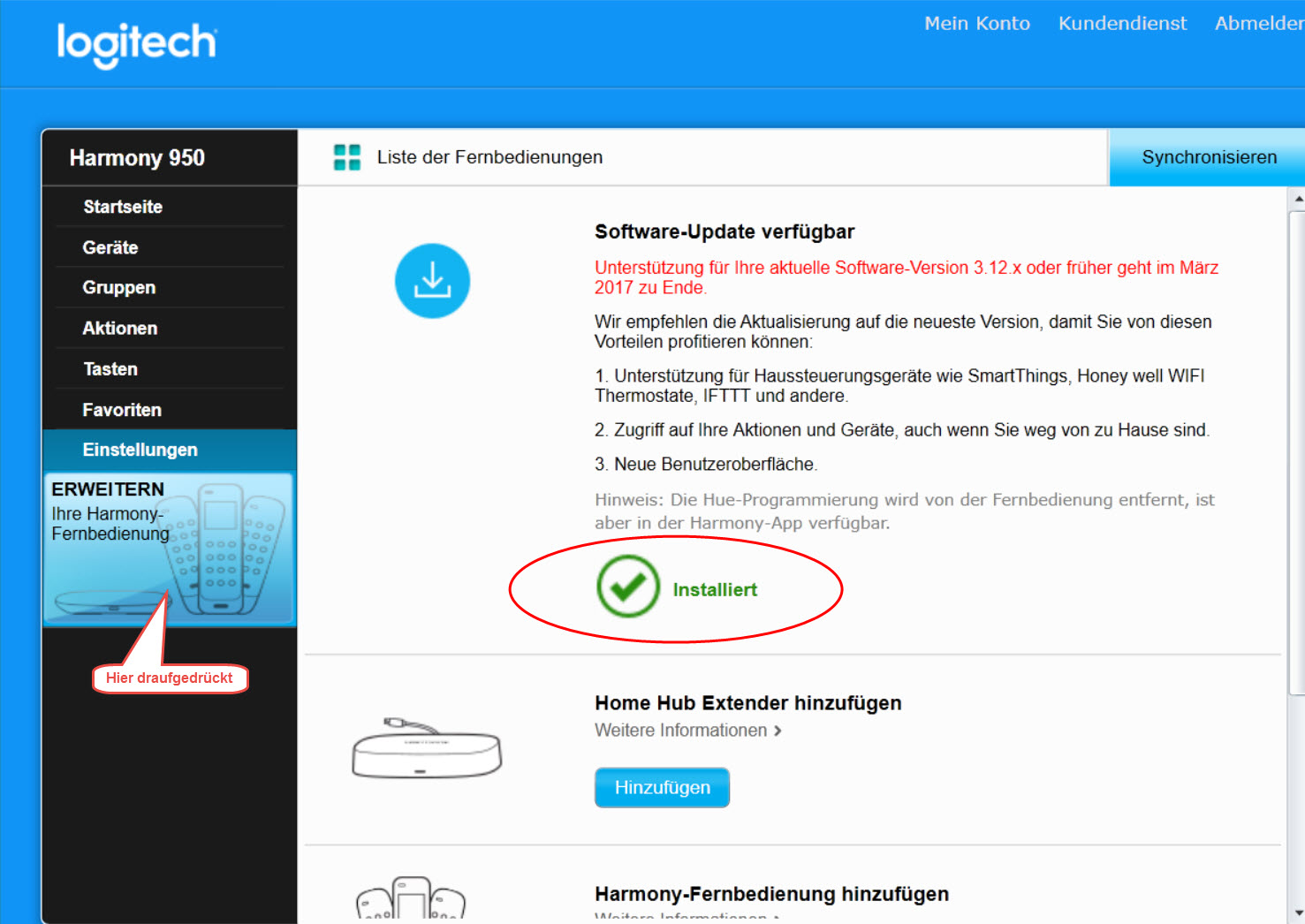

Wie ermittle ich denn die Softwareversion? Wenn ich in Windows unter "Programme und Features" schaue, zeigt der 1.0.1.257 für die MyHarmony web-app.
In der MyHarmony Software selbst, habe ich rein gar nichts an Versionsnummern finden können.
Kann mir außerdem jemand diesen Screenshot hier erklären?
Da steht was von "Softwareupdate verfügbar, und dass ich die 3.12.x nutzen würde, jedoch steht unten, dass es bereits installiert ist? Das ist doch widersprüchlich.
EDIT
Ach du hast wohl nach der Softwareversion von der 950 bzw. des HUBs gefragt:
Fernbedienung: 4.12.36
HUB: 4.12.36
Jetzt auch mal getraut das Smart Keyboard anzuschalten. Ich musste nichts weiter machen, das Ding hat beim versehentlichen Drücken des "off" buttons meine Anlage abgeschaltet. Wenn ich die Tastatur jedoch konfigurieren möchte, kommt der Hinweis, dass ich das nur per App erledigen kann. Die 950 geht weiterhin über die Desktopsoftware.

Letzte Woche habe ich die dann anbinden wollen. Den Hub habe ich im Karton gelassen. Wollte meinen alten weiterverwenden, was ja laut Logitech funktioniert.
Nachdem ich nachc Ewigkeiten die Software mal wieder gestartet habe, kam die Meldung nach einem Update.
Das habe ich dann auch durchgeführt.
Ich bekam dann den Hinweis, dass ich das Keyboard per App einrichten muss.
OK… das störte mich schonmal sehr.
Aber ich habe es gemacht.
Jetzt habe ich in der PC Software unter „Tasten“ 3 Geräte.
Ultimate One
Smart Control
Und Smart Keyboard.
Die beiden Fernbedienungen, lassen sich beide per Software einrichten.
Gott sei Dank.
Beim Keyboard kommt der Hinweis „Die Einrichtung der Tastatur und der dazugehöriger USB Empfänger wird nur von der Mobile App unterstützt“
Ich denke damit kann ich leben. Noch habe ich sie nicht konfiguriert.
Oder wird genau in dem Fall dann auch die Konfiguration der Fernbedienungen nicht mehr gehen?
Wo richte ich eigentlich die USB1 und 2 Empfänger ein?
Ich habe es nur beim Pairen hinbekommen.
Zudem hatte ich gelesen, dass man bei der Tastatur diese erst aktivieren muss, damit man tippen kann.
Zur Zeit gehen bei mir die Keyboard Tasten der Activitis. Und der OFF Taste. Aber das normale Tastaturlayout ist nicht aktiv.
Getestet in einem Raspberry und einer Xbox One.
Vielleicht kann mir jemand die zwei letzten Absätze beantworten.
