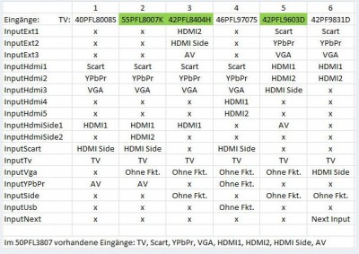

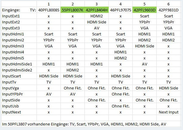

Binde nacheinander mal die Modelle des Screen-Shot's ein und schau, ob und was davon dann funktioniert.

Habe alle Geräte ausprobiert, leider ohne Erfolg. Keine Eingangs-Befehle lösen irgendwas aus. Andere Befehle dagegen funktionieren wieder teilweise. Vielleicht lassen sich die Eingänge ja gar nicht mehr direkt auswählen bei den neuen Android-Geräten?!?
Eigentlich müsste doch folgende Liste auf mein Gerät zutreffen: http://www.supportforum.philips.com/de/ ... 014er-TV-s
Dort gibt es Codes für die Eingänge EXT1-8. Hilft das evtl. weiter?
Leider kann ich meine H650 auch nicht so programmieren, dass sie über den Befehl Sources geht und im Menü die richtige Quelle auswählt. Auch einen Befehl InputNext scheint es nicht zu geben.
