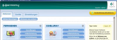

Eigenartig: Leider fehlt bei meiner Remote Software auf dem oberen Rand das Menü mit Download etc. Was kann ich tun. Habe dazu im Forum nichts gefunden.

danke, daß Du Dich gemeldet hast. Natürlich hatte ich die Software schon mal neu installiert. Auch auf einem jungfräulichen PC mit Win 7 64bit zeigen sich die Menüpunkte nicht. Als ich das Gerät vor ca. 9 Monaten erhielt, habe ich noch ein Software-update machen können. Das war aber sicher eine ältere Remote SF.
So sieht das aus in der Anlage. Auf verschiedenen Rechnern. Habe auch die Software nochmal aus dem Internet geholt.

phkliegel hat geschrieben: So sieht das aus in der Anlage. Auf verschiedenen Rechnern.
Seltsam.
Deinstalliere die Software nochmal und lösche danach dann dieses Verzeichnis:
C:\Users\<DeinName>\Logitech
Kontrollier auch mal, wohin die Umgebungs-Variablen TEMP und TMP zeigen.
Beide müssen auf
%USERPROFILE%\AppData\Local\Temp
zeigen.
Danach installiere die Software neu.
