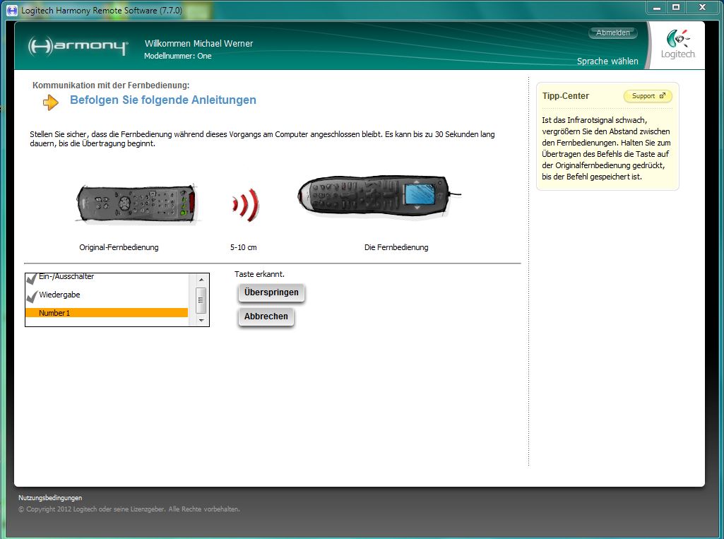

Hallo leute ich habe gestern mir ein gerät gekauft was aber leider noch nicht in der logitech datenbank ist, nun muss ich die original fernbedinung kopieren darauf musste ich einmal drei tasten bestätigen nur mein problem ist das es bei der dritten taste das programm nicht mehr reagiert. dAFÜR HABE ICH EINEN SCREENSHOT ERSTELLTund beigefügt.
Das einzige was dann reagiert ist das ich auf abbrechen klicke.
aber das will ich ja ned da ich die fernbedinung ja kopieren will
habt ihr vl eine ahnung was das sein kann bzw kann mir da wer helfen
mfg michael

schon mal so versucht?:
Bild Harmony FAQ | Kennt die Harmony mein(e) Gerät(e)?
Nach 15:00 Uhr kann es nach meiner Erfahrung schon etwas dauern, da die Amis dann auf dem Server dazu kommen.
Wenn Du sicher bist, dass das Gerät nicht in der Datenbank vorhanden ist, lege ohne die Suchfunktion ein anderes, gleichartiges an, benenne es um und lerne alle Befehle.

chilli00 hat geschrieben:Hallo leute ich habe gestern mir ein gerät gekauft was aber leider noch nicht in der logitech datenbank ist...
... und solange Du um dieses Geräte ein Geheimnis machst, uns also nicht verrätst, welches Gerät genau das ist, kann Dir hier auch niemand konkret helfen.
Zum Anlernen: Wieso haben die ersten beiden Befehle ein Häckchen? Hat Deine Harmony die erkannt?
Was ist mit Anlernen eines neuen Befehls innerhalb eines bestehenden Gerätes? Klappt das?

Ist mir auch schon passiert, dass beim Erkennen die ersten zwei Befehle von der Harmony erkannt wurden, aber beim dritten Befehl die Harmony sich nicht mehr zurückgemeldet hat. Ursache kann ich aber nicht benennen.

Meim erster Beitrag, welcher auch gleich als Frage dienen soll.
Ich habe den "Sagem my web tuner 500" von 1&1 insoweit angelernt, das alle drei Häkchen o.K. waren.
Letzendlich kann ich aber mit der Harmony One den Web Tuner nicht bedienen.
Da ich mit der Harmony One noch nicht all zu sehr vertraut bin, denke ich, das der Fehler bei mir liegt.
Hat jemand schon damit Erfahrung?
Habe ich eine falsche Gerätebezeichnung eingegeben (my web tuner 500)?
