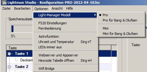

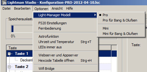

Geht's dann aber an die echte, eigene Konfiguration, wählen wir als Erstes unser Lightmanager-Modell aus:
Dies ist ausgesprochen wichtig, da sich Mini und Pro in vielen Dingen unterscheiden.
Mini: Weniger Möglichkeiten
Pro: Mehr Möglichkeiten

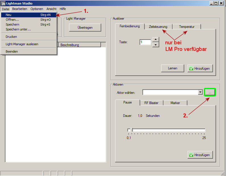

Danach klicken wir oben unter "Datei" auf "Neu" (1):
Sofort beginnt der grüne Rahmen um den Button (2) zu blinken. Dies signalisiert, dass wir als nächstes einen ...

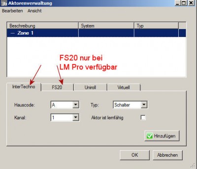

2. Aktor anlegen:
Zurück zu Handhabung

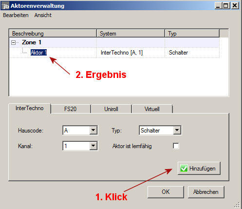

Dazu klicken wir auf den Button (2) wodurch sich ein neues Fenster öffnet:

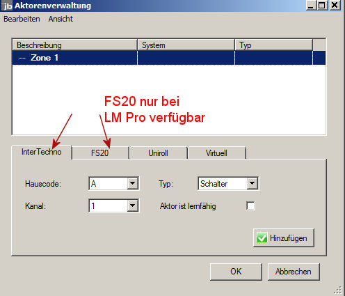

Je nach LM-Modell wählen wir nun den Aktor-Typ aus.

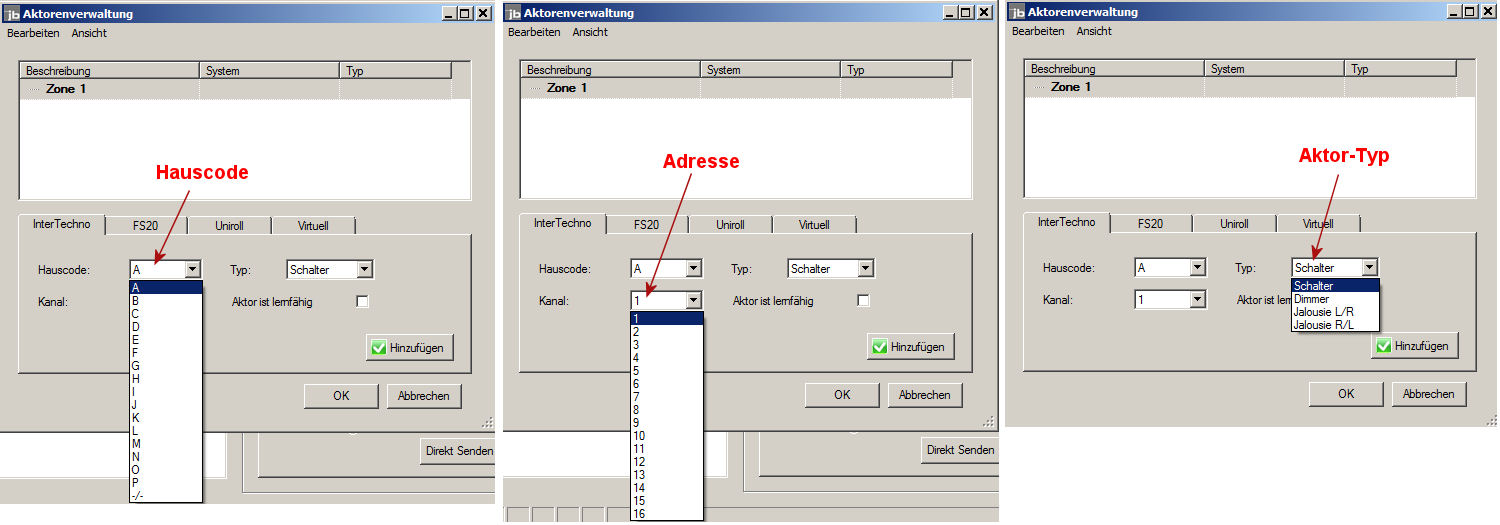

Danach vergeben wir für jeden einzelnen Aktor (Steckdose, Schalter, Dimmer) eine eindeutige Adresse.
Bei InterTechno's sieht das so aus:

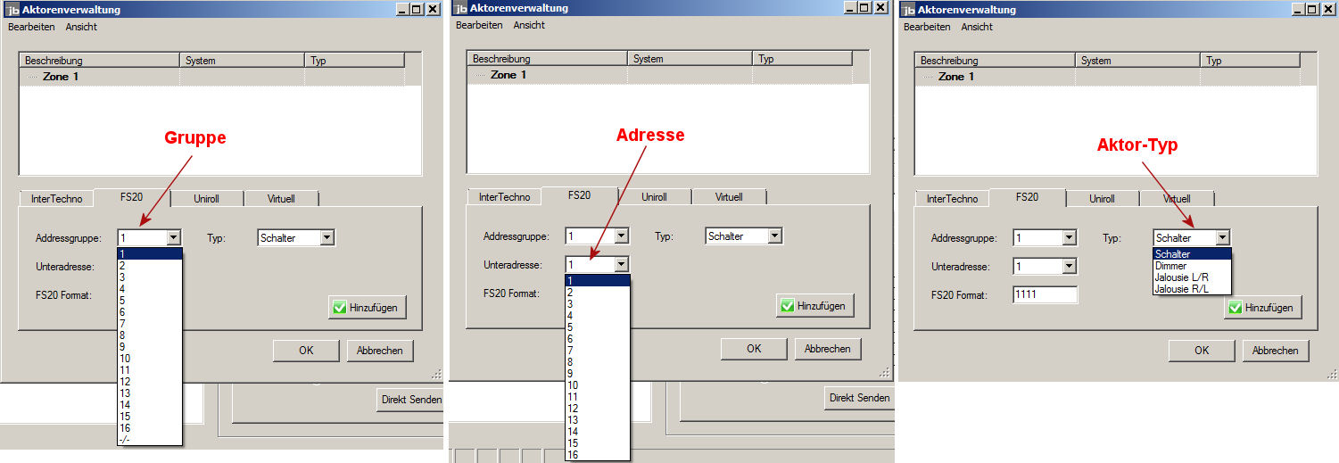

Und bei FS20 so:
Wichtig ist -neben der richigen Adressierung-, dass hier der korrekte Aktor-Typ (Schalter, Dimmer, Jalousie) ausgewählt wird.
ACHTUNG:
:arrow: Damit Dimmer später auch die Funktionen "Heller", "Dunkler" und "Dimmen auf..." benutzen können, muss schon beim Anlegen des Aktors das Häckchen bei "Aktor ist lernfähig" gesetzt werden.
Ebenso wichtig ist die Auswahl, ob der Aktor lernfähig ist oder nicht.
Nicht lernfähige Aktoren werden fest über Dreh-Schalter z.B. an der Funk-Steckdose selbst eingestellt.

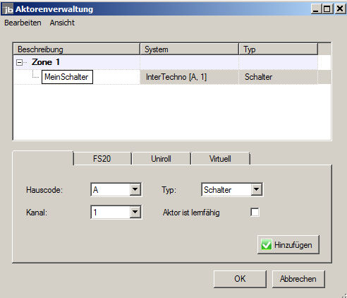

Nachdem alle Auswahlen getroffen sind, klicken wir auf "Hinzufügen" (1) und sehen sofort unseren ersten Aktor(2):
Damit wir auch später noch wissen, worum es sich bei diesem Aktor handelt (also, was er letzendlich tun soll) benennen wir ihn noch um:
Dazu einfach einmal auf die Aktor-Bezeichnung klicken und den Text überschreiben.

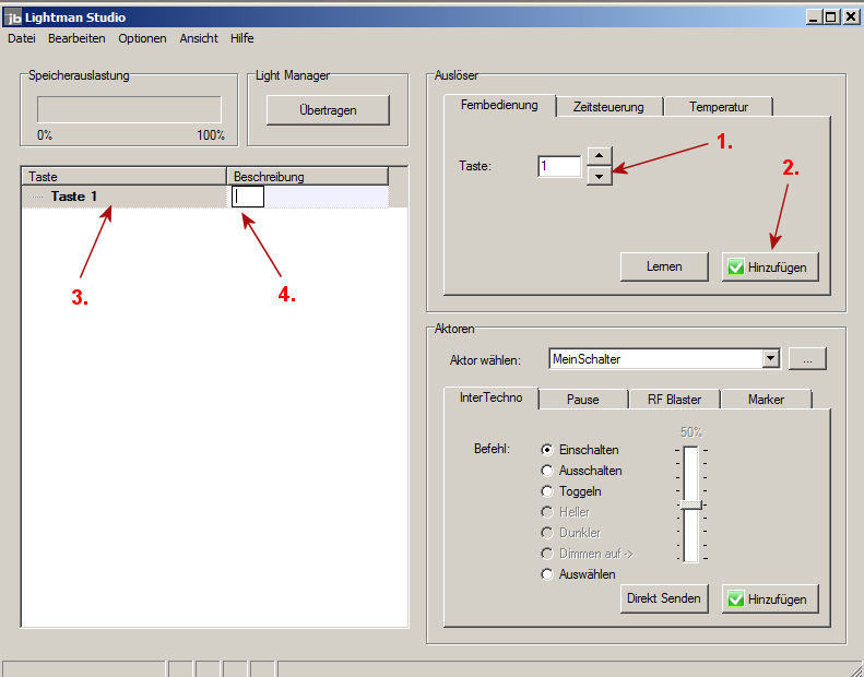

3. Taste anlegen:
Damit wir die Aktoren später von der Harmony aus ansteuern können, müssen sog. Auslöser angelegt werden. Jeder Auslöser -später heißen sie Tasten- entspricht exakt einem Befehl auf der Harmony.
Also:
Taste 1 wird angesteuert vom Befehl L01
Taste 2 wird angesteuert vom Befehl L02
Taste 3 wird angesteuert vom Befehl L03
Zuerst wählen wir die Nummer der Taste aus (1) und klicken auf "Hinzufügen" (2).
Das Ergebnis (3) steht sofort im linken Fenster.
Was nun noch fehlt, ist eine "sprechende Bezeichnung" dieser Taste (4).
08-Auslöser-Auslöser umbenennen.jpg (22.07 KiB) 14044 mal betrachtet
Einfach die gewünschte Bezeichnung in das Eingabefeld tippen.

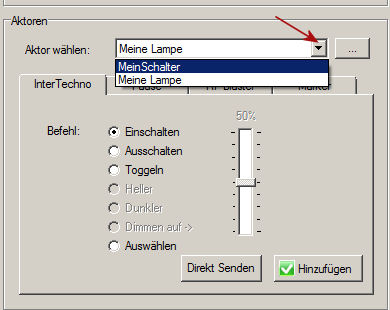

4. Aktor der Taste zuweisen:
Was nun noch fehlt, ist der Aktor, der durch diese Taste angesteuert werden soll.
Dazu wählen wir im Bereich "Aktoren" (rechts) den gewünschten Aktor aus:
Jetzt müssen wir noch festlegen, was dieser Aktor genau tun soll.

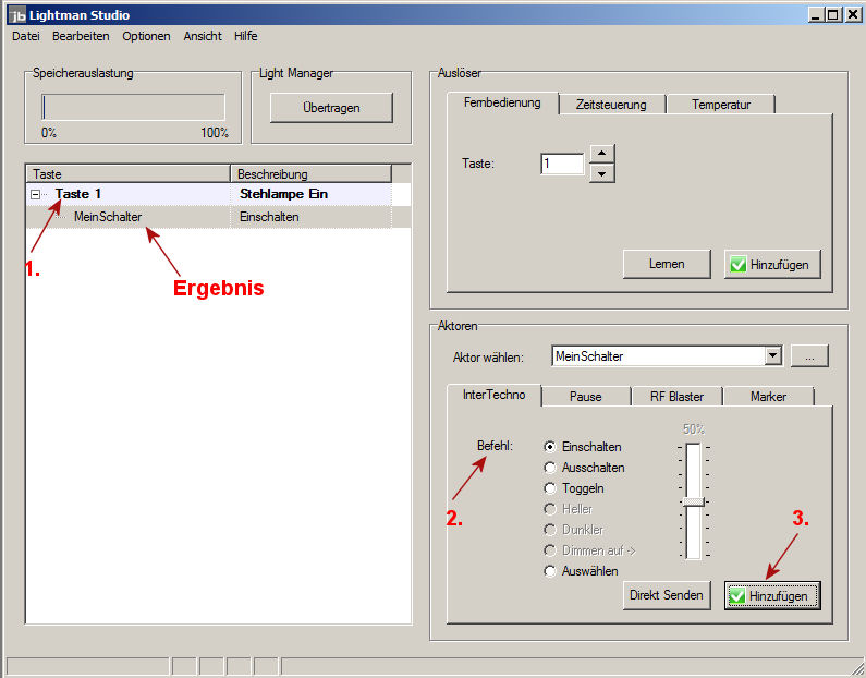

Dazu markieren wir zuerst die gewünschte Taste (1).
Danach wählen wir die Art der Aktion (2) und klicken am Ende auf "Hinzufügen" (3) und sehen sofort das (Ergebnis):
Wir sehen, dass die Taste 1 (Befehl L01 auf der Harmony) nun unsere "Stehlampe" einschalten würde.

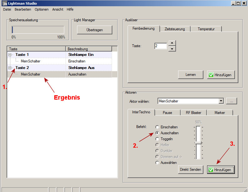

5. Weitere Tasten:

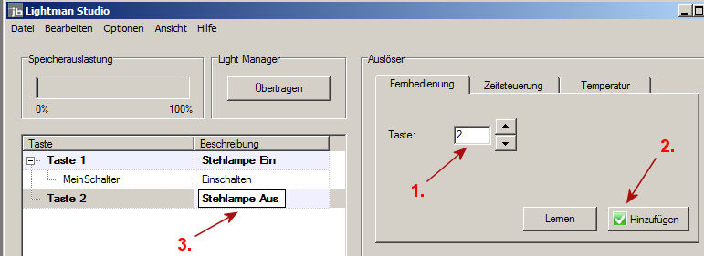

Nun brauchen wir ja noch weitere Tasten um z.B. unsere Stehlampe auch wieder ausschalten zu können.
Hierzu definieren wir eine weitere Taste. Dieser bekommt die Nummer 2 (1) und wir klicken auf "Hinzufügen" (2).
Dann wird diese Taste noch sprechend umbenannt (3).
Damit haben wir nun auch die Taste 2 (Befehl L02 auf der Harmony) angelegt.
Auch dieser Taste muss natürlich ein Aktor mit der gewünschten Funktion zugewiesen werden.
Auch hier geht's nach dem Schema:
Taste markieren (1) Befehl auswählen (2) und "Hinzufügen" klicken (3).
Nun können wir unser Stehlampe über zwei getrennte Tasten ein- und ausschalten.

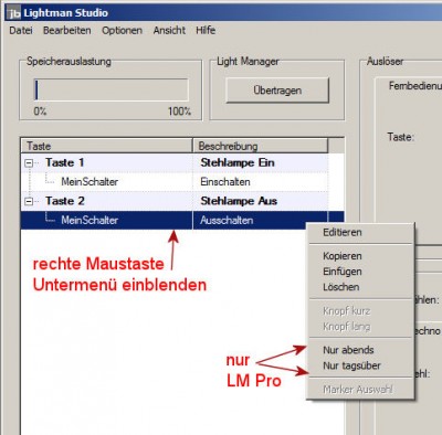

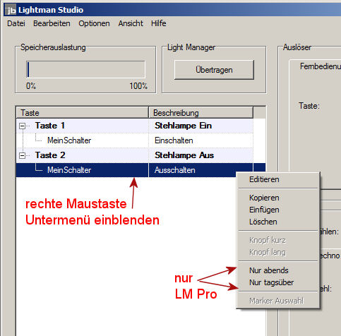

6. Einträge ändern:
Es kann vorkommen, dass man sich bei der ganzen Klickerei mal vertan hat.
Das ist kein Problem, denn mit einem Rechtsklick der Maus auf den jeweiligen Eintrag erscheint dieses Unter-Menü:
Je nachdem, wo wir den Rechtsklick gemacht haben können wir nun die gesamte Taste oder nur den Aktor innerhalb dieser Taste bearbeiten.

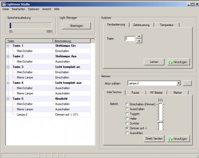

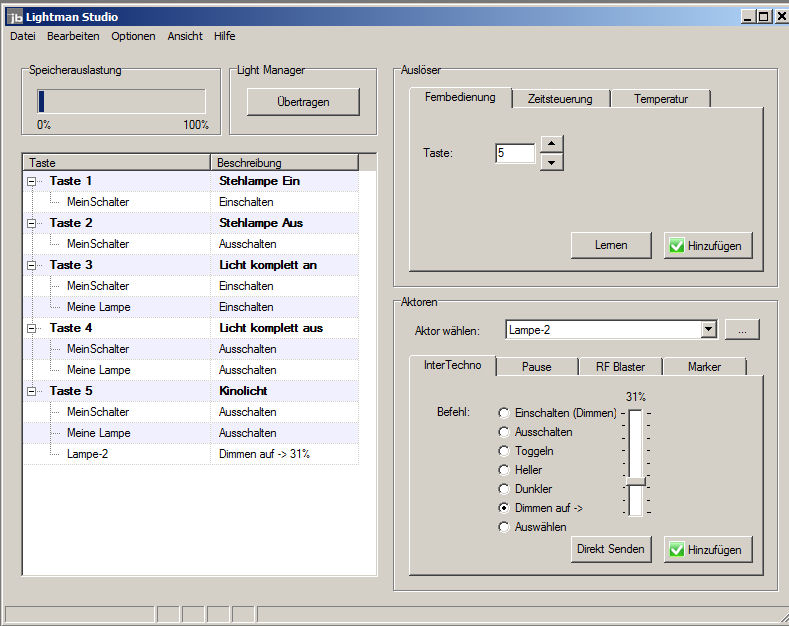

7. Mehrere Aktoren pro Taste:
Natürlich kann nicht nur ein Aktor einer Taste zugewiesen werden, sondern -und das macht den Ligtmanager aus- auch mehrere Aktoren.
In meinem Beispiel schaltet Taste 3 "Licht komplett an" die gesamte Beleuchtung ein und Taste 4 "Licht komplett aus" schaltet sie wieder aus.
Taste 5 "Kinolicht" ist ein Beispiel um die eigentliche Beleuchtung abzuschalten und einen Dimmer auf 31% zu fahren.

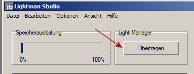

8. Konfiguration speichern und übertragen:
Haben wir unsere Konfiguration fertig, sollte sie unbedingt gespeichert werden (Datei --> Speichern unter...).
Wird Lightman Studio später erneut gestartet, wird diese Konfiguration automatisch geladen.
Danach muss die Konfiguration natürlich noch auf den Lightmanager übertragen werden:
15-Konfiguration übertragen.jpg (15.05 KiB) 14044 mal betrachtet

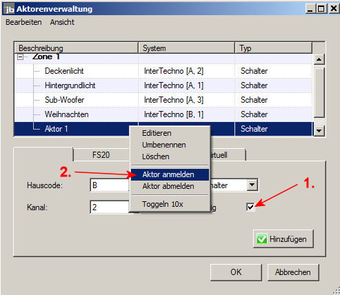

10. Lernfähige Aktoren anlernen:
Lernfähige Aktoren lassen sich direkt aus der Software heraus anlernen.
Wir legen also -wie gewohnt- einen Aktor an und wählen einen Hauscode und eine frei Adresse.
Nun ist es unbedingt erforderlich, den jeweiligen Aktor als "lernfähig" zu kennzeichnen (Häckchen setzen bei 1.) und ihn natürlich anzulegen.
Danach klicken wir mit der rechten Maus-Taste auf diesen Aktor und wählen den Eintrag "Aktor anmelden" (2.).
LightmanStudio generiet nun aus Hauscocde und Adresse das Funkprotokoll und sendet dieses raus.
Jetzt bringen wir den Aktor selber in die Lern-Funktion und ab sofort hat der Aktor die oben eingestellte Adresse inkl. des Hauscodes.
Um diese Adresse wieder wieder zu löschen, wird einfach der Punkt "Aktor abmelden" ausgewählt.
