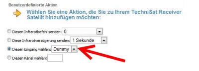

Noch eine letzte Frage (versprochen ;) ): beim Stöbern habe ich gesehen, dass die Wahl des Sat-Tuners bei Philips-Fernsehern ziemlich umständlich ist. Das geht offenbar nicht über die normale Eingangswahl, sondern über das sog. Home-Menü. Die Tastenfolge ist auf der Original-Fernbedienung wohl wie folgt:
Home -> Kanal -> rechts -> rechts -> OK
(der Menüeintrag heißt "Wiedergabe über Sat")
Ich müsste bei der H900 also beten und hoffen, dass sich die 5 Tasten in einen RAW-Befehl verpacken lassen, weil keine Sequenzen möglich sind. Falls das nicht klappt (oder Philips bei einem Firmware-Update die Menüstruktur minimal verändert, sodass 6 Anschläge nötig wären) ist guter Rat wieder teuer? Mit der One wäre das als Sequenz kein Problem, aber da fehlen dann wieder die Farbtasten?
Oder beziehen sich Sequenzen nur auf eigene Befehlstasten und ich könnte auch bei der H900 diese 5 Tasten am Ende der Aktion "TV schauen" mit einbauen? Wobei die dann immer gedrückt werden und nicht nur wenn ein anderer Eingang aktiv ist? Das heißt jedes Mal wenn der Fernseher eingeschaltet wird, geht (unnötigerweise) kurz das Home-Menü auf, obwohl in 90% der Fälle der Tuner schon aktiv ist.
Leider stehen nur noch 2 Philips-TVs in der Auswahl. Werd mir beim Händler nochmal anschauen, ob das bei den aktuellen Modellen immer noch so umständlich ist, aber leider sind die Philips-Fernseher aus anderen Gründen wohl der kleinste Kompromiss.

MySam hat geschrieben:Ich müsste bei der H900 also beten und hoffen, dass sich die 5 Tasten in einen RAW-Befehl verpacken lassen, weil keine Sequenzen möglich sind.
Was manche anscheinend nicht kapieren, versuchen oder, wenn es geklappt hat, nicht hier bestätigen, ist, dass die Befehle für diese Eingangswahl unabhängig von der gewählten Methode an den Anfang der Aktion gelegt werden können. Wenn allerdings zwei oder mehr Aktion mit diesem Eingang vorhanden sind, hat es den Nachteil, dass der bei jedem Wechsel immer wieder angewählt wird. Aber das würde bei Methode 2 und RAW auch so sein. Nur Methode 1 und 3 "merken" sich, auf welchem Eingang sie gerade sind.
Ist zwar nicht gerade elegant, aber funktioniert. Als ich die erste Harmony benutzt habe, hatte ich einen Pana mit "sehr komischer" Eingangswahl über die Farbtasten. Da musste das auch so geregelt werden.
Re: Harmony Touch, One oder 900?
Schwarz hat geschrieben: Was manche anscheinend nicht kapieren, versuchen oder, wenn es geklappt hat, nicht hier bestätigen, ist, dass die Befehle für diese Eingangswahl unabhängig von der gewählten Methode an den Anfang der Aktion gelegt werden können. Wenn allerdings zwei oder mehr Aktion mit diesem Eingang vorhanden sind, hat es den Nachteil, dass der bei jedem Wechsel immer wieder angewählt wird.
Und wo ist da dann das Problem?
Man muss nur daran denken, am Anfang der Aktion den "Hinweg" und am Ende der Aktion den "Rückweg" einzubauen, dann klappt das einwandfrei.
Schwarz hat geschrieben: Als ich die erste Harmony benutzt habe, hatte ich einen Pana mit "sehr komischer" Eingangswahl über die Farbtasten. Da musste das auch so geregelt werden.
Und genau das hab ich hier haarklein beschrieben und mit meinem damaligen Pana so benutzt.
TheWolf hat geschrieben:Und wo ist da dann das Problem?
Bei mir nicht! :mrgreen:
TheWolf hat geschrieben:am Ende der Aktion den "Rückweg" einzubauen
Wenn der nötig ist. Über die Eingangswahl lässt sich möglicherweise aber auch ein "definierter Ausgangszustand" herstellen.
Wie ist das eigentlich wenn ich am Ende der Aktion angebe "Wähle beim Verlassen Eingang X". Merkt die Harmony sich den auch? Habe ich noch nie getestet.
Edit:
TheWolf hat geschrieben:Und genau das hab ich hier haarklein beschrieben
Die ERSTE hatte ich aber früher. Bin ich doch tatsächlich mal selbst auf was gekommen. :grübel:
Schwarz hat geschrieben: Wie ist das eigentlich wenn ich am Ende der Aktion angebe "Wähle beim Verlassen Eingang X". Merkt die Harmony sich den auch? Habe ich noch nie getestet.
Nein.
Nur "Änderungen über die Eingangs-Wahl" merkt sich die Harmony.
Alles andere leider nicht. Sonst würde/könnte/müsste sie sich ja auch nachträglich angehängte Power-Befehle merken. Das wäre genial, ist aber leider nicht umgesetzt/eingebaut.
TheWolf hat geschrieben:Nein.
Bei Methode 2 ist mir das ja klar. Aber bei 1 oder 3 würde doch theoretisch das Menü ausgeführt. Wenn die Software diese Möglichkeit anbietet, arbeitet sie ja gegen sich selbst. Aber wird sich schon wer was bei gedacht haben.
Schwarz hat geschrieben: Bei Methode 2 ist mir das ja klar.
Gerade bei Methode 2 sind alle "Eingriffe" uninteressant, weil der gewünschte Eingang direkt angesteuert wird.
Schwarz hat geschrieben: Aber bei 1 oder 3 würde doch theoretisch das Menü ausgeführt.
Nicht nur theoretisch.
Denk mal praktisch weiter.
Gesetz den Fall, wir haben diese Eingänge:
Eingang A
Eingang B
Eingang C
Eingang D
Eingeng E
Eingangs-Wahl steht auf Eingang A und das merkt sich die Harmony.
Durch die Befehle der Aktion wird nun EIngang D aktiviert.
Jetzt soll durch einen Aktions-Wechsel der Eingang B aktiviert werden.
Was macht die Harmony? Sie geht vom jetzigen Eingang genau einen Schritt weiter (EIngang A --> Eingang B). Da die nachträglichen Befehle aber EIngang D aktiviert haben, geht die Harmony auf EIngang E. :shock:
Schwarz hat geschrieben: Wenn die Software diese Möglichkeit anbietet, arbeitet sie ja gegen sich selbst.
Genaus so ist es ... leider.
Schwarz hat geschrieben: Aber wird sich schon wer was bei gedacht haben.
Ne, leider haben sie sich dabei eben nichts gedacht bzw. nicht weiter gedacht. :twisted:
TheWolf hat geschrieben:Gerade bei Methode 2 sind alle "Eingriffe" uninteressant, weil der gewünschte Eingang direkt angesteuert wird.
... und sowieso jedes Mal ausgeführt wird.
TheWolf hat geschrieben: Da die nachträglichen Befehle aber EIngang D aktiviert haben
Damit wir uns nicht falsch verstehen. Ich meine nicht "irgendwelche schnöden Befehle" an das Ende der Aktion gelegt, sondern hier den Eingang gewählt:
Ich habe extra das einzige Gerät mit Methode 1 ausgewählt. Die verwende ich in dem Fall zwar zum Einschalten, ist glaube ich aber hier nicht wichtig....
Schwarz hat geschrieben: Damit wir uns nicht falsch verstehen. Ich meine nicht "irgendwelche schnöden Befehle" an das Ende der Aktion gelegt, sondern hier den Eingang gewählt:
Ah, ok.
Dann haben wir uns doch falsch verstanden.
Diese Option hab ich -ehrlich gesagt- noch nie probiert, weiß also auch nicht, ob sich das auf SmartState auswirkt.
