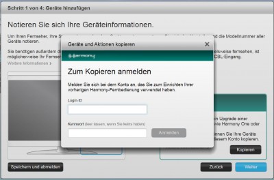

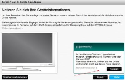

Na, indem Du bei der Ersteinrichtung hier klickst ...
... und dann hier die Konto-Daten Deines 900-Konto's eingibst.
Und: Auch wenn im 1. Screen-Shot "Touch" steht, so gilt das auch für die Ultimate.
