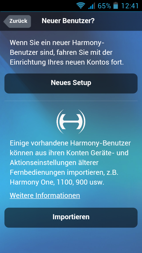

Nach dem Start der App erscheint dieses Fenster:

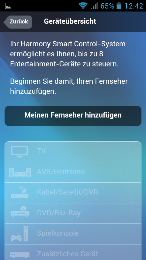

Nach einigen Tipps zum Thema CEC und Hub-Platzierung, die ihr unbedingt durchlesen und befolgen solltet, geht's dann an das erste Gerät, den TV:
Die Geräte:
Zurück zur Anleitung über die App

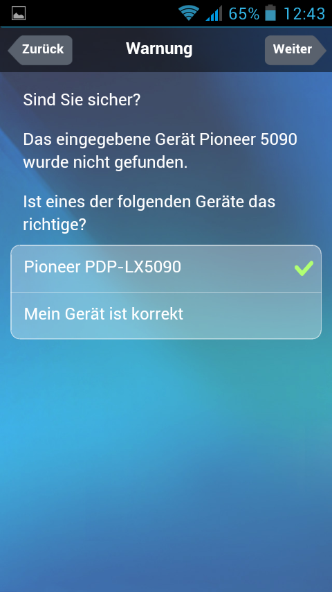

Hersteller und Bezeichnung in die dazu vorgesehenen Felder eingeben und das Modell mit der vollständigen Bezeichnung bestätigen:
:arrow: Ich habe bei der Geräte-Bezeichnung nur 5090 eingegeben, bekomme aber trotzdem das "richtige" Modell PDP-LX5090 angeboten. Es reicht also, einen Teil der Bezeichnung einzugeben. :ja:

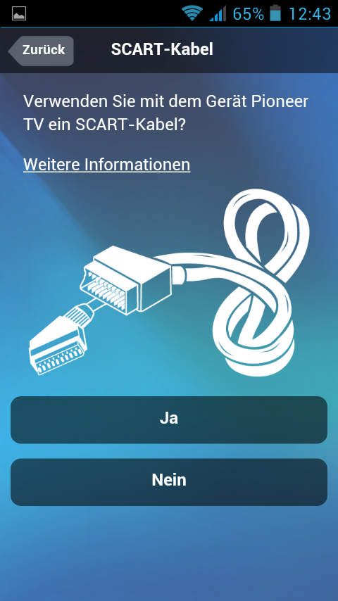

Nun folgt die Frage nach der SCART-Verwendung:
:idea: Diese Frage sollte immer mit "Nein" beantwortet werden, da sonst -also bei "Ja"- der TV immer als erstes Gerät eingeschaltet würde und die Harmony die Einschalt-Verzögerungszeit abwartet, bevor sie das nächste Gerät einschalten würde.

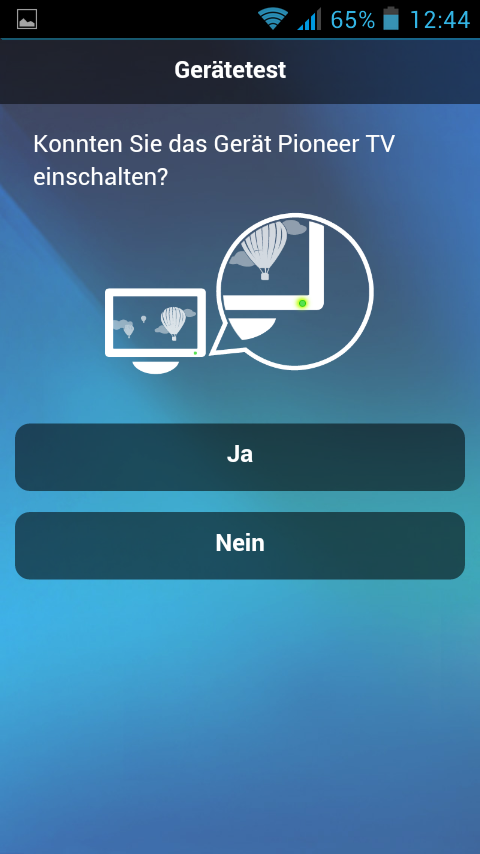

Nun folgt der Einschalt-Test des TV's mit der abschließenden Bestätigung, dass der TV korrekt eingeschaltet wurde.

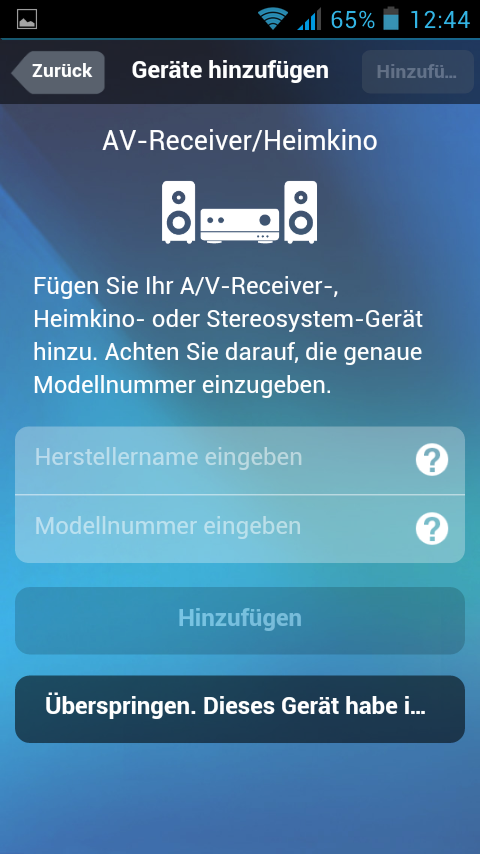

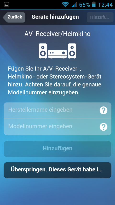

Als nächstes Gerät folgt nun der AVR:
:idea: Solltet ihr keinen AVR haben, geht ihr unten auf "Überspringen". Das gilt ab jetzt auch für alle folgenden Geräte.
Auch hier geht's über die Hersteller- und Modell-Eingabe hin zum Einschalt-Test mit der abschließenden Bestätigung.

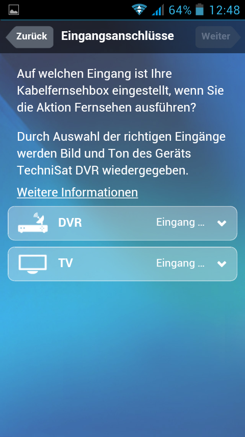

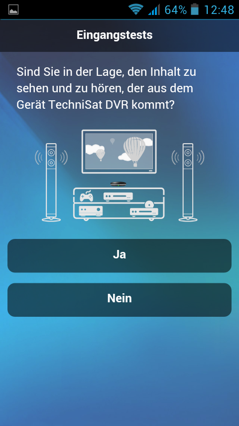

Weiter geht's dann über den SAT-Receiver mit dem gleichen Ablauf, bis wir am Ende noch die Eingänge der Gerät festlegen müssen:

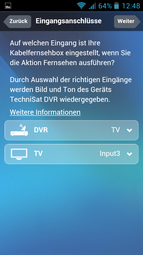

Bei jedem Gerät wählen wir den jeweils erforderlichen Eingang aus:
Als letzter Schritt werden nun noch alle getroffenen Einstellungen getestet:

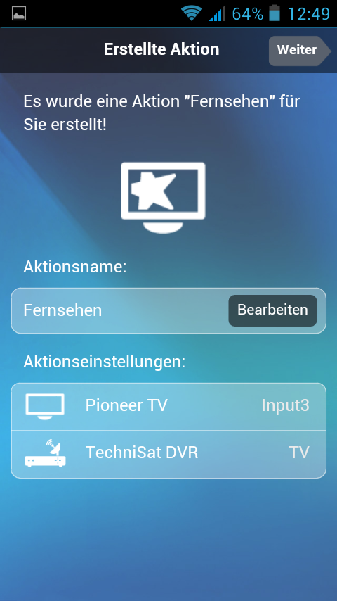

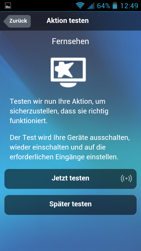

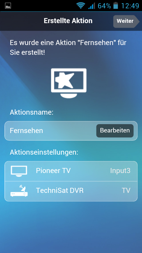

Damit ist die erste Aktion "Fernsehen" fertig ...
... und sollte nun getestet werden:

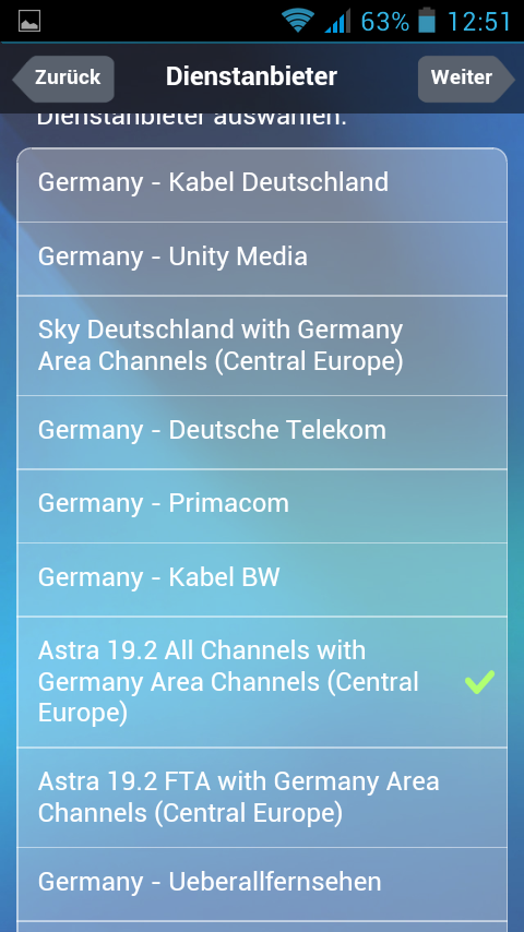

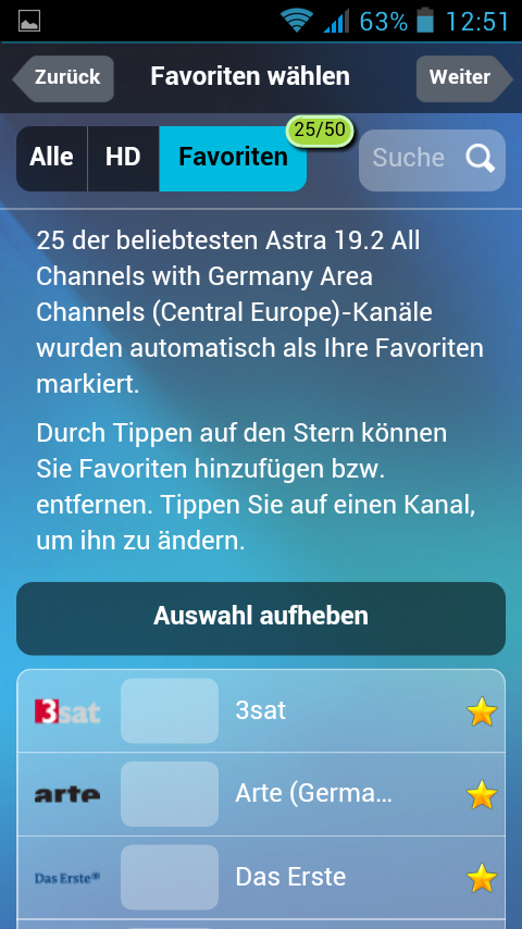

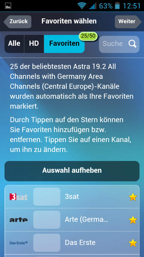

Als nächster Schritt kommen die Favoriten dran.
Auch hier muss zunächsst die eigene Postleitzahl eingegeben werden, um die "zuständigen" Fernsehanbieter ermitteln zu können.
Der Unterschied zwischen "All Channels" und "FTA" ligt darin, dass in "All Channels" auch die HD+-Sender enthalten sind.

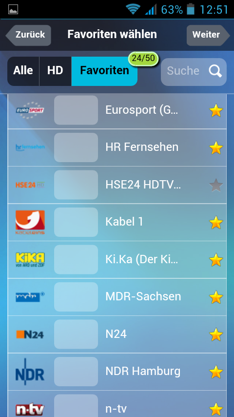

Logitech hat nun "sinnigerweise" bereits 25 Sender als "beliebte Sender" vorbelegt und aktiviert.
Wollt ihr diese nicht haben, wählt einfach "Auswahl aufheben":
Alternativ könnt ihr auch einzelne Sender dieser Vorbelegung deaktivieren:
Klickt dazu einfach einmal auf den zu deaktivierenden Sender. Das goldende Sternchen wechselt seine Frabe in grau.

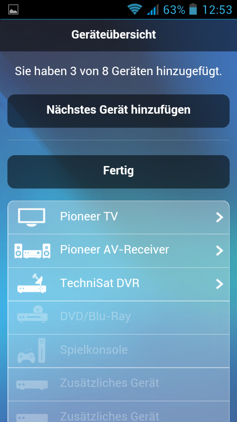

Sind alle Favoriten da, kommen wir zur Geräte-Übersicht:
Hier können nun noch weitere Geräte hinzugefügt werden.

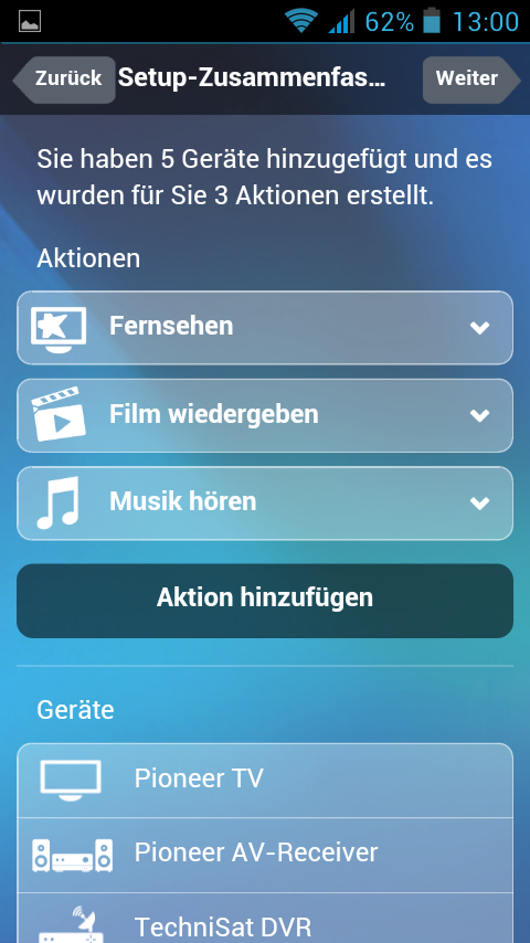

Sind alle Aktionen angelegt, kommen wir zur Gesamt-Übersicht:

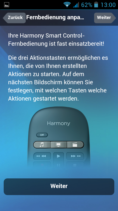

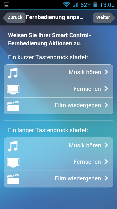

Bei der Smart Control gibt's eine Besonderheit.
Die "Notfall-Fernbedienung" hat drei feste Aktions-Tasten, die aber 6 Aktionen ansteuern können.
Das wird durch einen kurzen bzw. langenTastendruck erreicht.
Diese Belegung wird im nächsten Schritt vorgenommen ...
... und sieht dann am Ende so aus:
Natürlich könnt ihr diese Zuweisung nach eigenem Geschmack ändern. :ja:

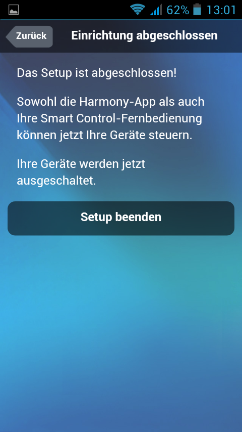

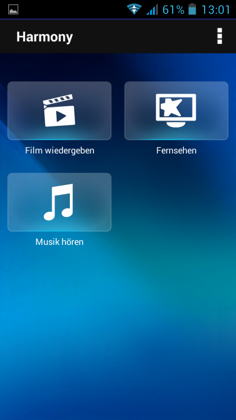

Damit ist das Setup beendet ...
... und die App wechselt auf den Start-Bildschirm:
