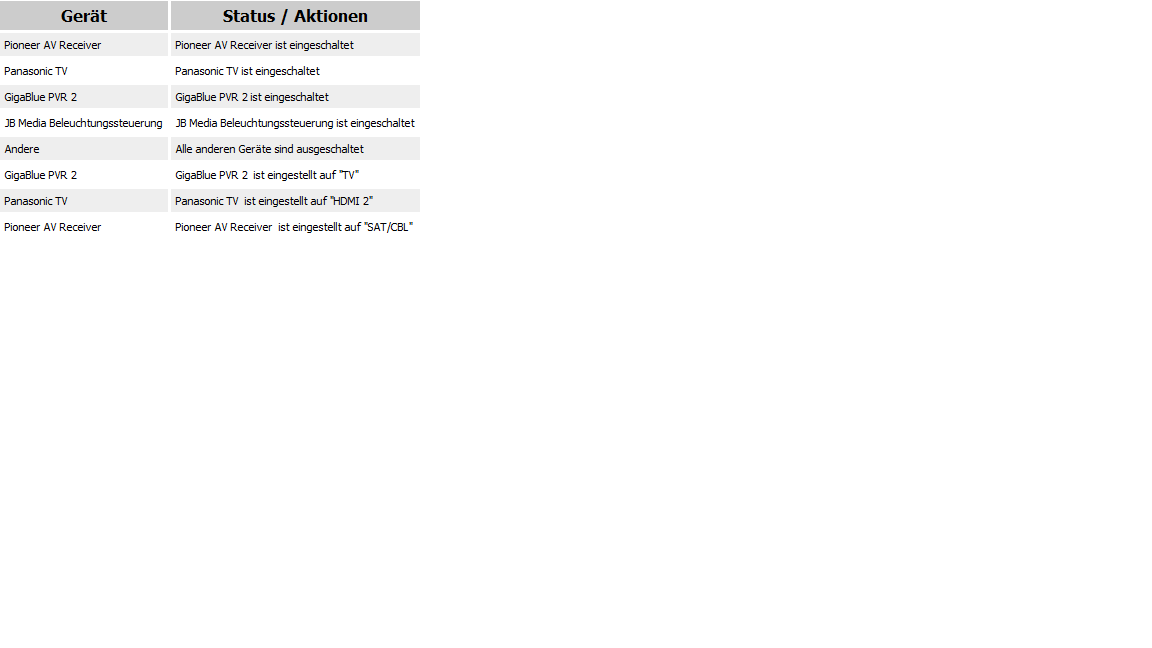

Hmm, also ich habe nun einmal einen Test gemacht und eine weitere eindeutige Taste zum Einschalten der Aktion Fernsehen hinzugefügt um zu sehen was eigentlich passiert. Beim Start von Fernsehen schaltet der Receiver nun auf Kanal 30. Folgende Erkenntnis:
Wenn ich zur Aktion Rolladen schalte passiert nichts. Alles bleibt an ---> alles gut also!
Wenn ich nun zurückschalte auf Fernsehen sendet die H900 die ganze Einschaltsequenz. Fernseher an (ist schon an), Receiver an (ist schon an), Receiver auf Kanal 30 usw... Das verstehe ich nun aber nicht... Die Einstellungen sollten alle stimmen... Ich bin ratlos...

Re: [H900] Problem beim Hin- und Herschalten zw. Aktionen
Beitrag von gerylein54 »
realtnt hat geschrieben:...eine weitere eindeutige Taste zum Einschalten der Aktion Fernsehen hinzugefügt...
Ich will Dich ja jetzt nicht noch mehr verwirren, aber Du solltest nicht in einer Aktion einen Befehl hinzufügen!
So wird alles leider immer unübersichtlicher.
Also bitte den zugefügten Befehl "Kanal30" wieder entfernen
Wenn Du wissen willst, welche Geräte bei Deiner Zurück-Aktion-TV nochmals einen Einschaltbefehl erhalten (bei getrennten Ein/Ausschaltbefehlen und der 900 ja wohl die Regel) , dann schalte sie doch alle vorher über Device oder mit die Original-FB aus.
Dann die Zurück-Aktion-TV starten und Du siehst jetzt genau, welcher Einschaltbefehl gesendet wird.
Sollte ein Einschaltbefehl Dein Timeshifting stoppen, müßte ja das Setzen eines Powertoggle's die 900 davon abhalten (...wenn ich Schwarz richtig verstanden habe?) diesen erneut zusenden.
Gruß gerylein54
