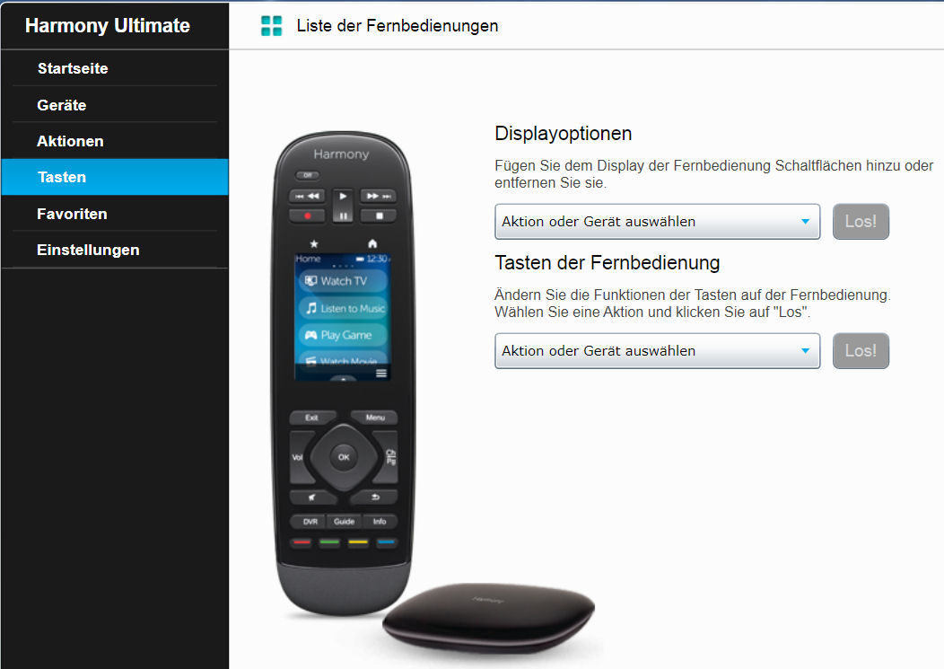

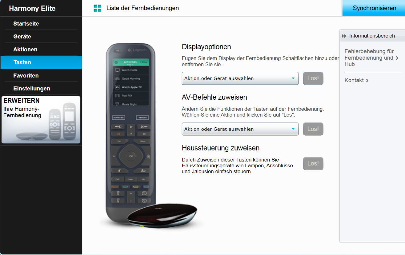

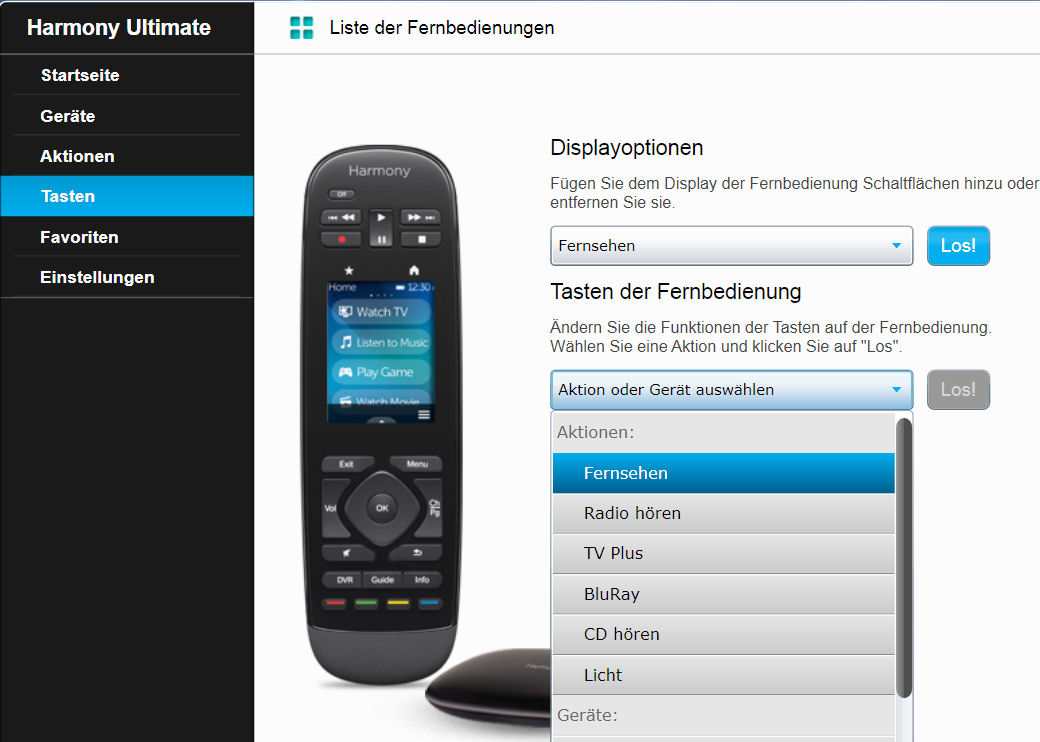

Die Tasten-Belegung unterscheidet sich grundsätzlich in diesen beiden Punkten: Von der Startseite des Konto's aus klicken wir auf Tasten und sehen dann dies:
Bei der Elite (und allen Harmony's mit Haussteuerung) sieht es so aus:

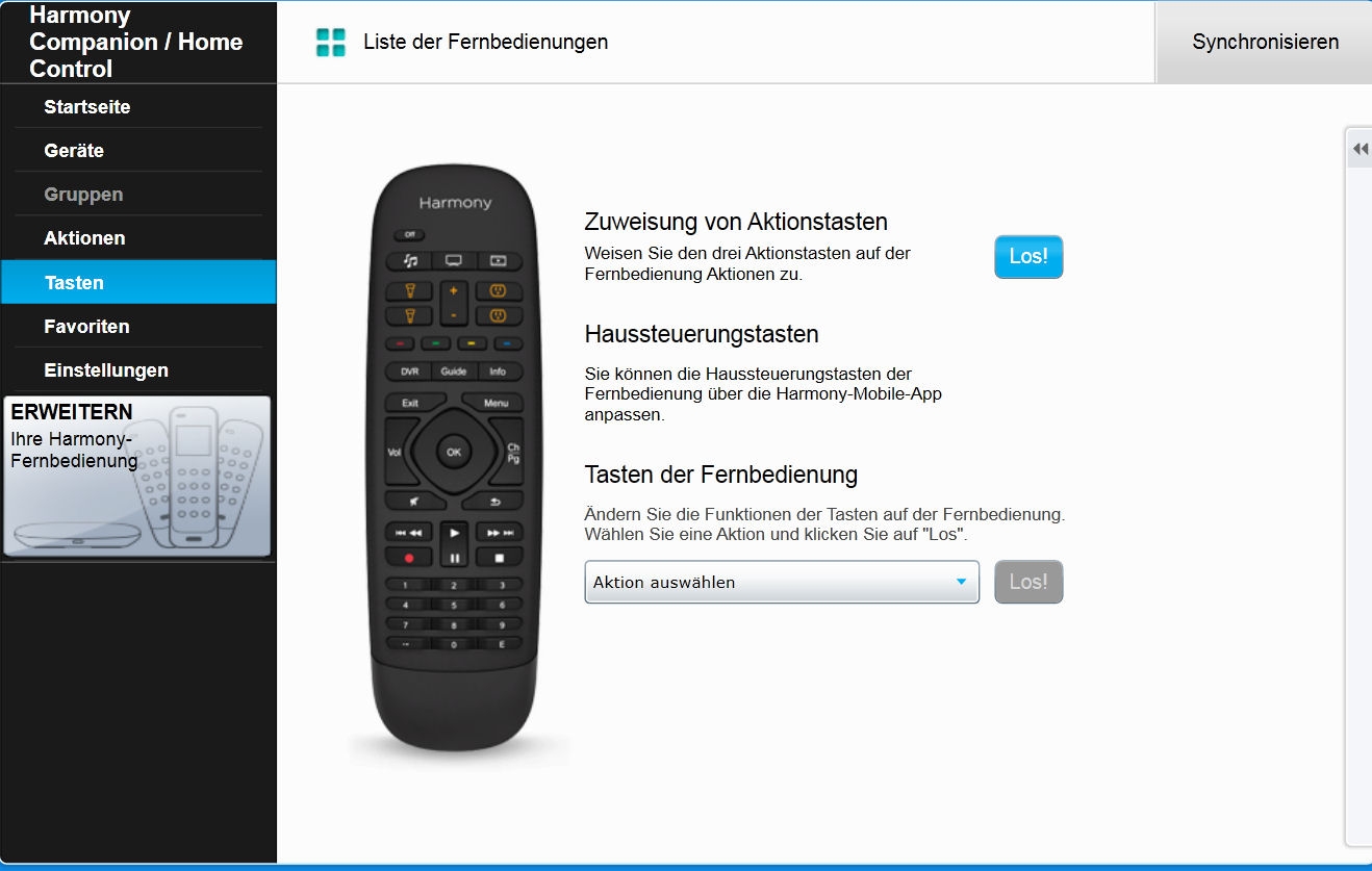

Anders ist es bei der Companion. Da diese kein Display hat sondern Aktions-Tasten, kann man diese Tasten individuell belegen:

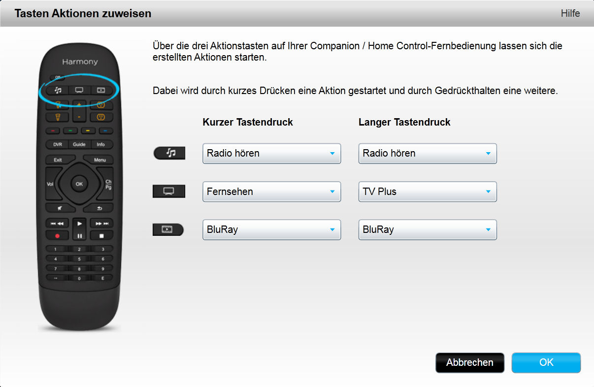

Hierzu klickt man auf Zuweisung der Aktionstasten und kommt zu diesem Bild ...
... in dem jeder Taste jeweisl zwei Aktionen per kurzem bzw. langem Tastendruck zugewiesen werden können.
Die Companion kann also maximal 6 Aktionen steuern.

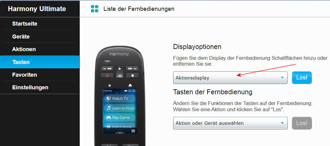

  1. Displayoptionen
    Zurück zu Tasten-Belegung

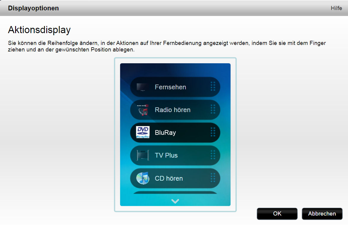

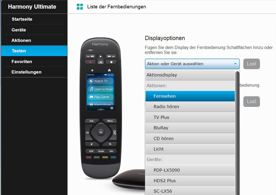

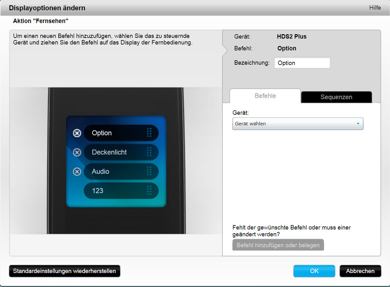

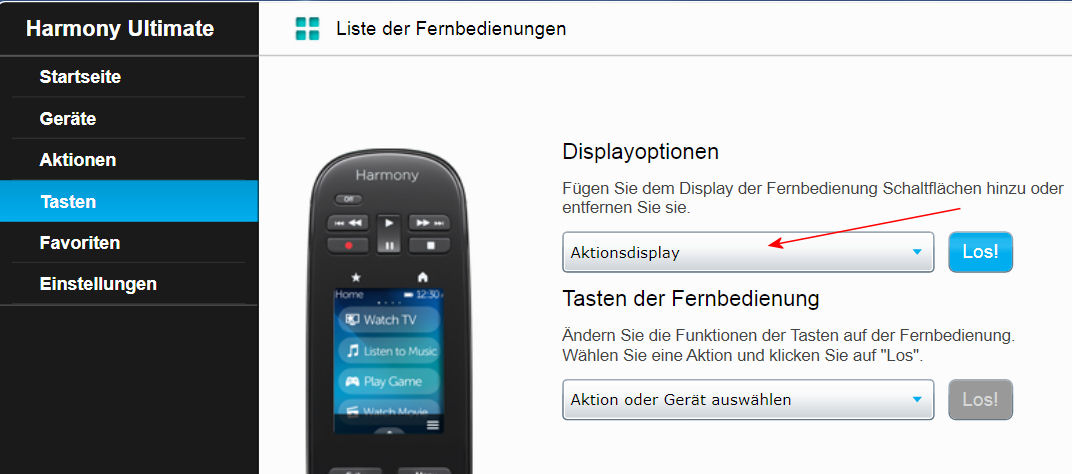

    Ganz oben finden wir die Auswahl Aktionsdisplay...
    ... über die wir die Reihenfolge der Aktionen sortieren können:
    Darunter wählen wir die Aktion aus, innerhalb der wir das Display ändern/anpassen wollen ...
    ... und sehen die aktuelle Belegung:
    :idea: Die vorhandenen Befehle können mit einem Klick auf das X vor dem jeweiligen Befehl direkt gelöscht werden.

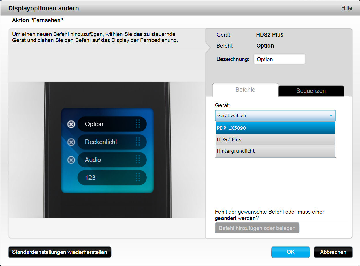

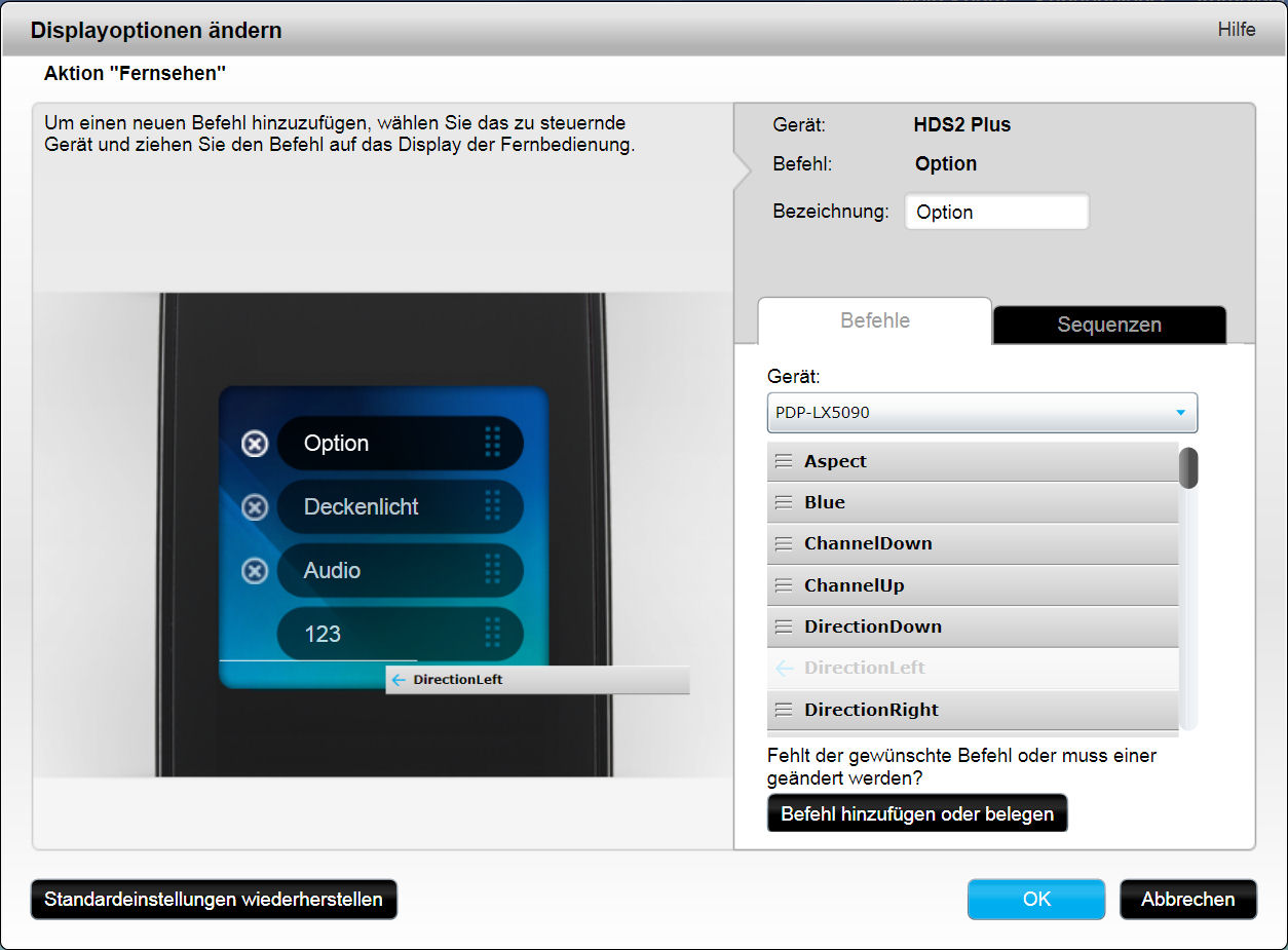

    Um Befehle in's Display zu legen, wählen wir unter Gerät das gewünschte Gerät aus ...
    ... und sehen alle Befehle dieses Gerätes:

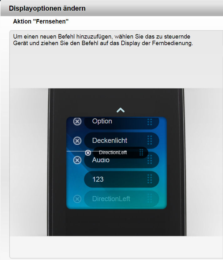

    Die gewünschten Befehle werden nun einfach auf das Display gezogen.
    :arrow: Den Befehls-Namen kann man nun noch im Feld Bezeichnung nach seinen Wünschen ändern.
    Abschließend kann man die Befehle im Display natürlich nach seinen Wünschen anordnen. Dazu zieht man den jeweiligen Befehl (anklicken und festhalten) direkt an die gewünschte Position im Display.

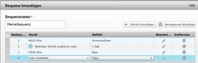

    Um eine Sequenz anzulegen, sind diese Schritte erforderlich:

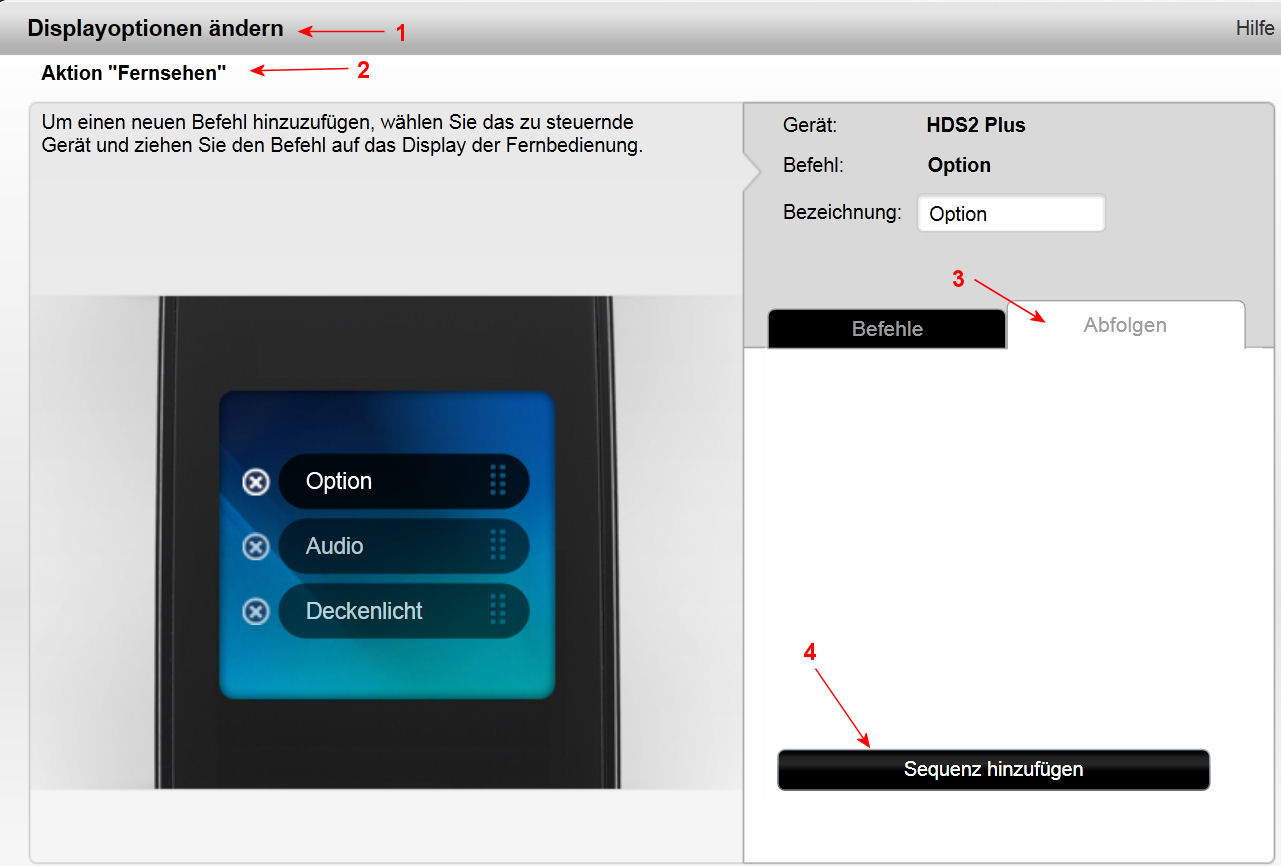

    1. Unter Tasten wählen wir Displayoptionen
    2. Wir wählen die gewünschte Aktion aus

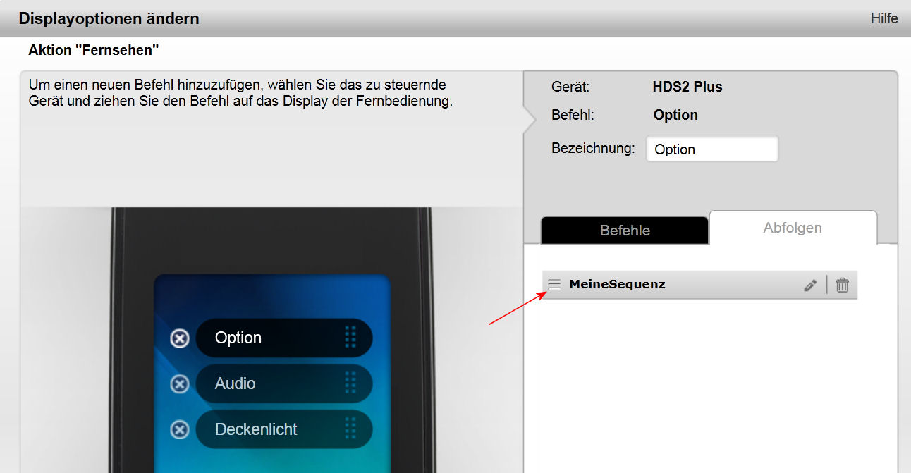

    3. Wir klicken auf Abfolgen und dort auf
    4. Sequenz hinzufügen

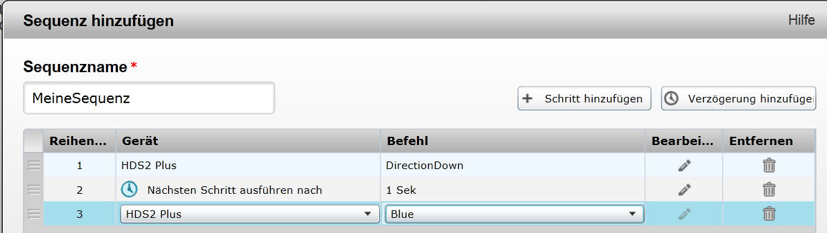

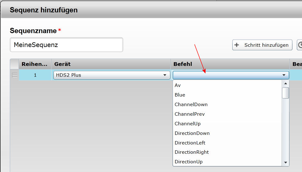

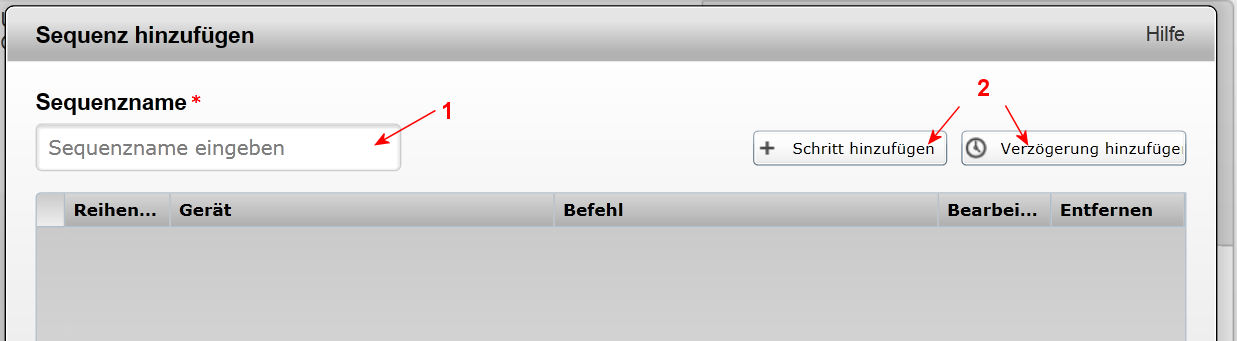

    Im Folge-Fenster ...
    ... müssen wir der Sequenz zunächst einen Namen (1) geben.
    Erst danach geht's mit den folgenden Schritten (2) weiter.

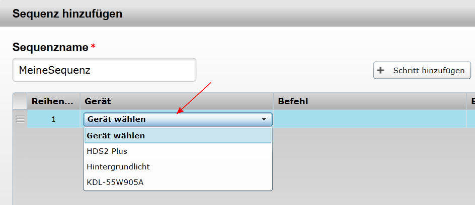

    Als nächstes wählen wir das Gerät aus, aus dem die Befehle für diese Sequenz kommen sollen ...
    ... und wählen den gewünschten Befehl aus:

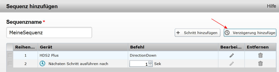

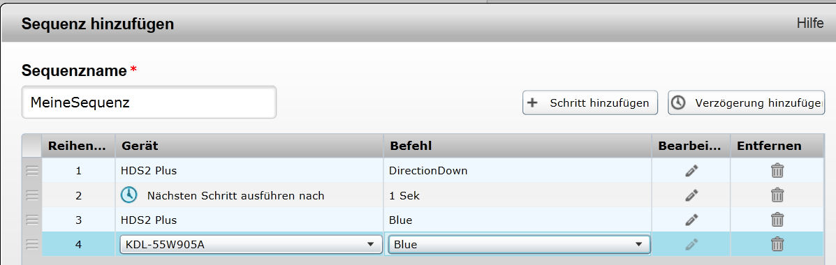

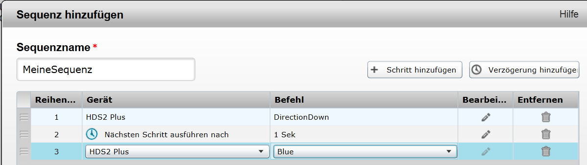

    Ist zwischen einzelnen Befehlen eine Pause erforderlich, klicken wir auf Verzögerung hinzufügen...
    ... und stellen noch die gewünschte Verzögerungs-Zeit ein.
    Ansonsten geht es mit dem nächsten Befehl, der hinzugefügt wird, weiter:
    Natürlich ist eine Sequenz nicht auf ein einzelnes Gerät beschränkt. Es können auch Befehle aus unterschiedlichen Geräten in einer Sequenz liegen.
    :idea: Dies gilt natürlich nur für die Geräte, die auch in dieser Aktion beinhaltet sind.
    :idea: Derzeit ist die max. Anzahl von Schritten auf 25 begrenzt. (Schritt ist entweder ein Befehl oder eine Verzögerung).

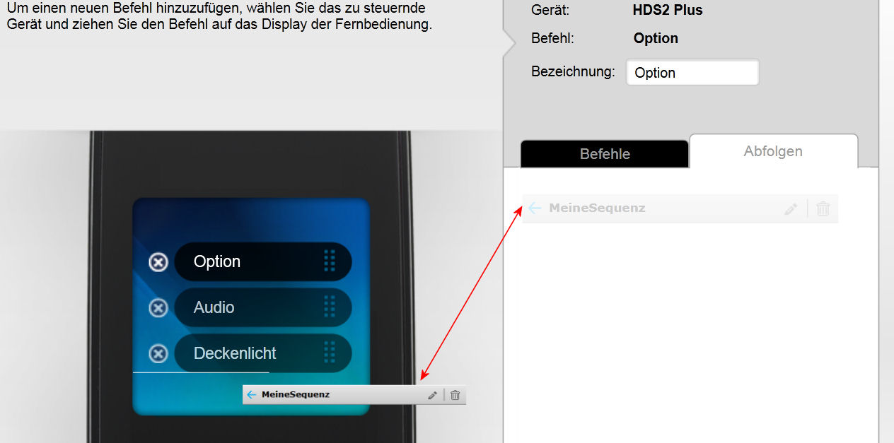

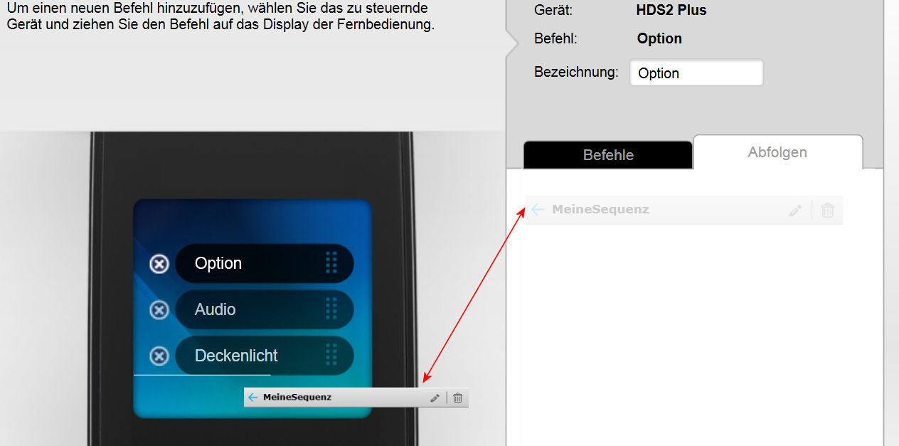

    Am Ende steht uns die Sequenz dann so zur Verfügung ...

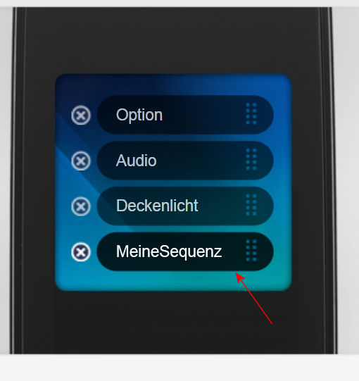

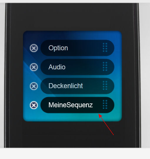

    ... und kann in's Diplay gezogen werden:
    Dies sieht danach dann so aus:

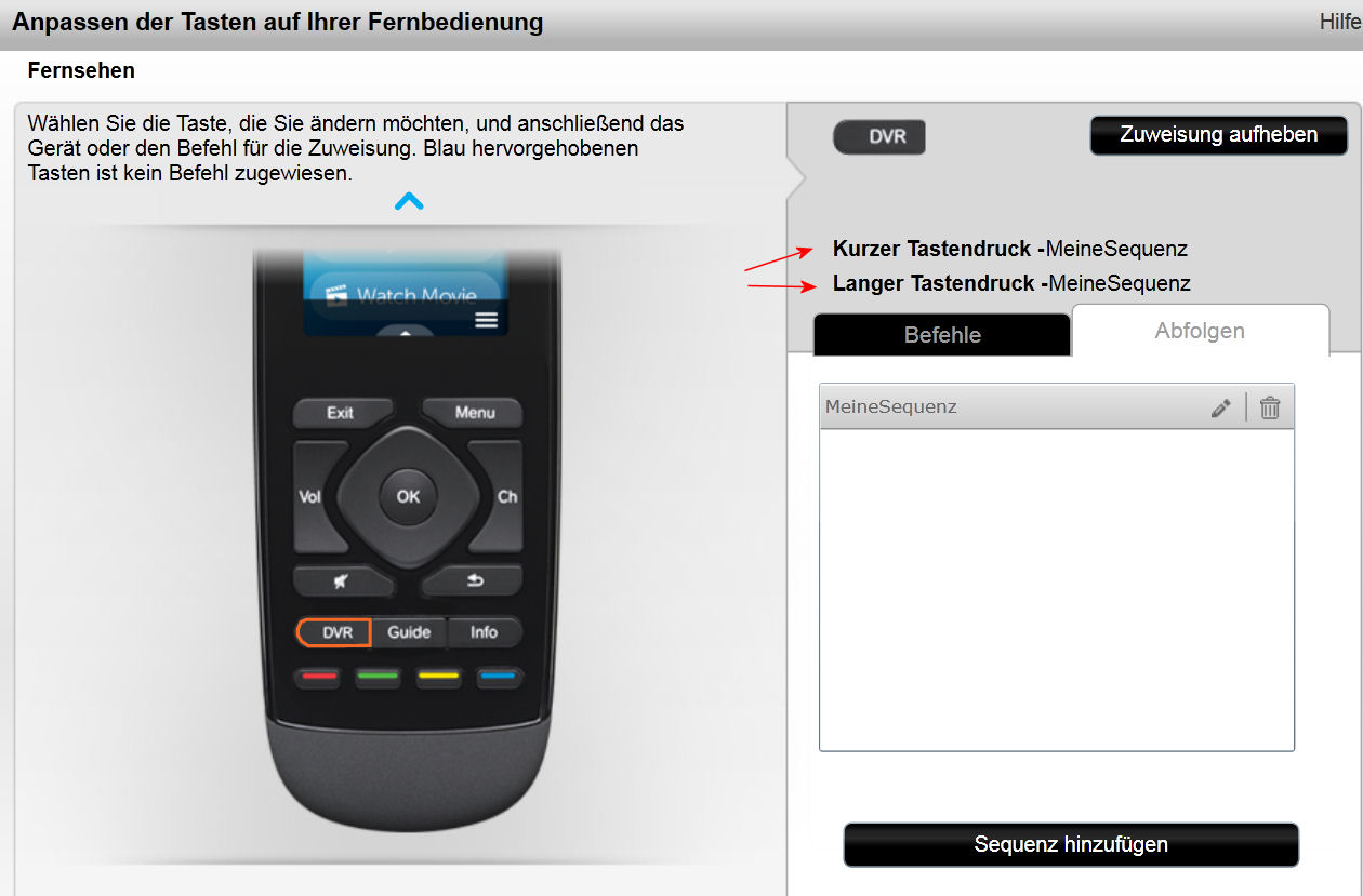

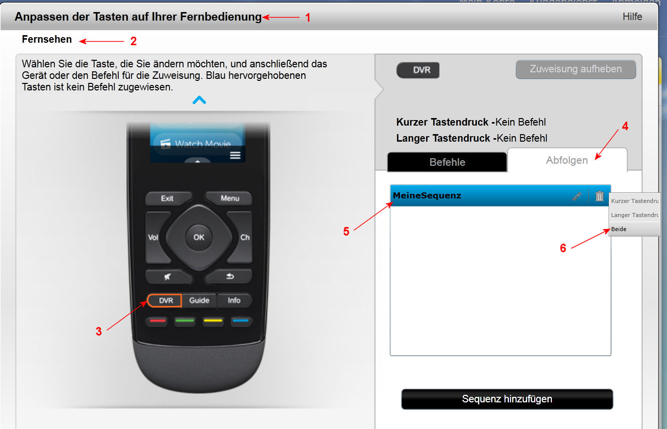

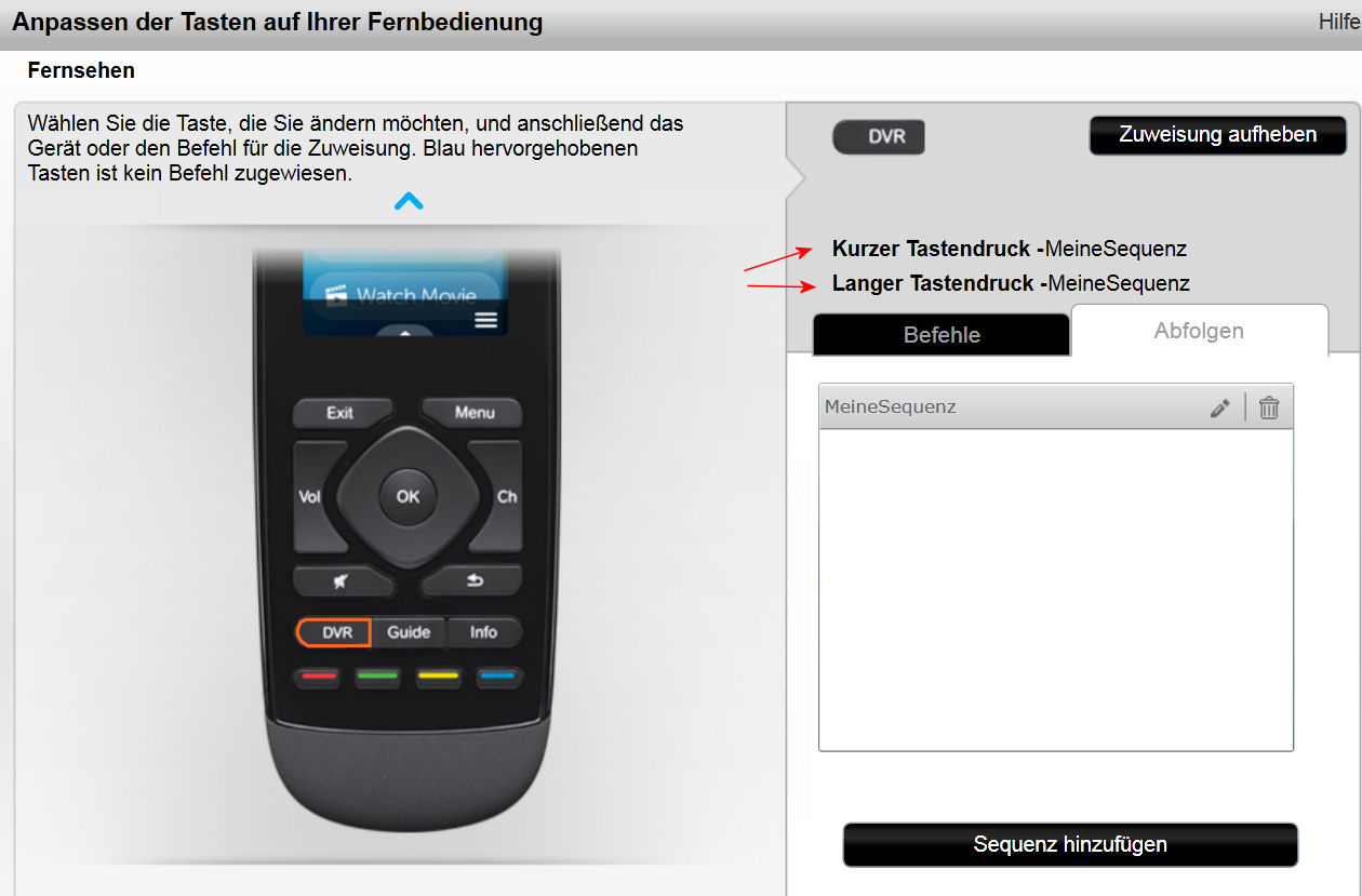

    Sequenzen können wie Befehle auch auf jede Fest-Taste gelegt werden.
    Dazu sind diese Schritte erforderlich:
    1. Unter Tasten wählen wir Tasten auf der Fernbedienung
    3. Wir klicken einmal auf die Taste, auf der die Sequenz liegen soll
    4. Wir klicken auf Abfolgen
    5. Wir klicken einmal auf die gewünschte Sequenz
    6. Nun fahren danach wir mit der Maus über die markierte Sequenz und wählen im erscheinenden Fenster Beide aus
    Haben wir alles richtig gemacht, sieht das Ergebnis ao aus:

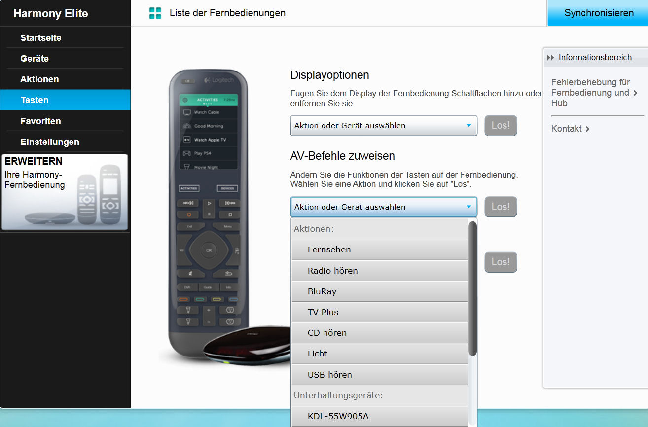

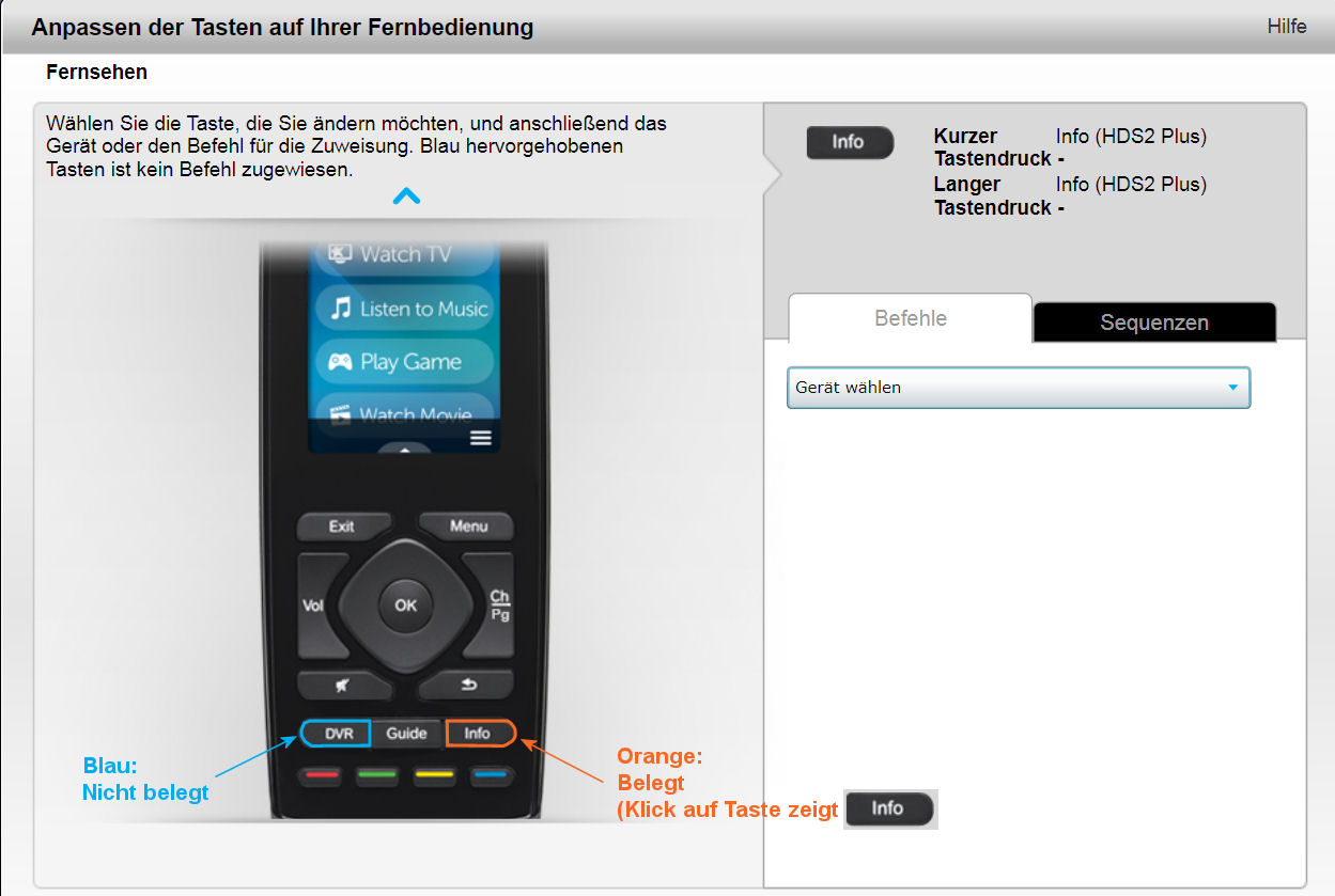

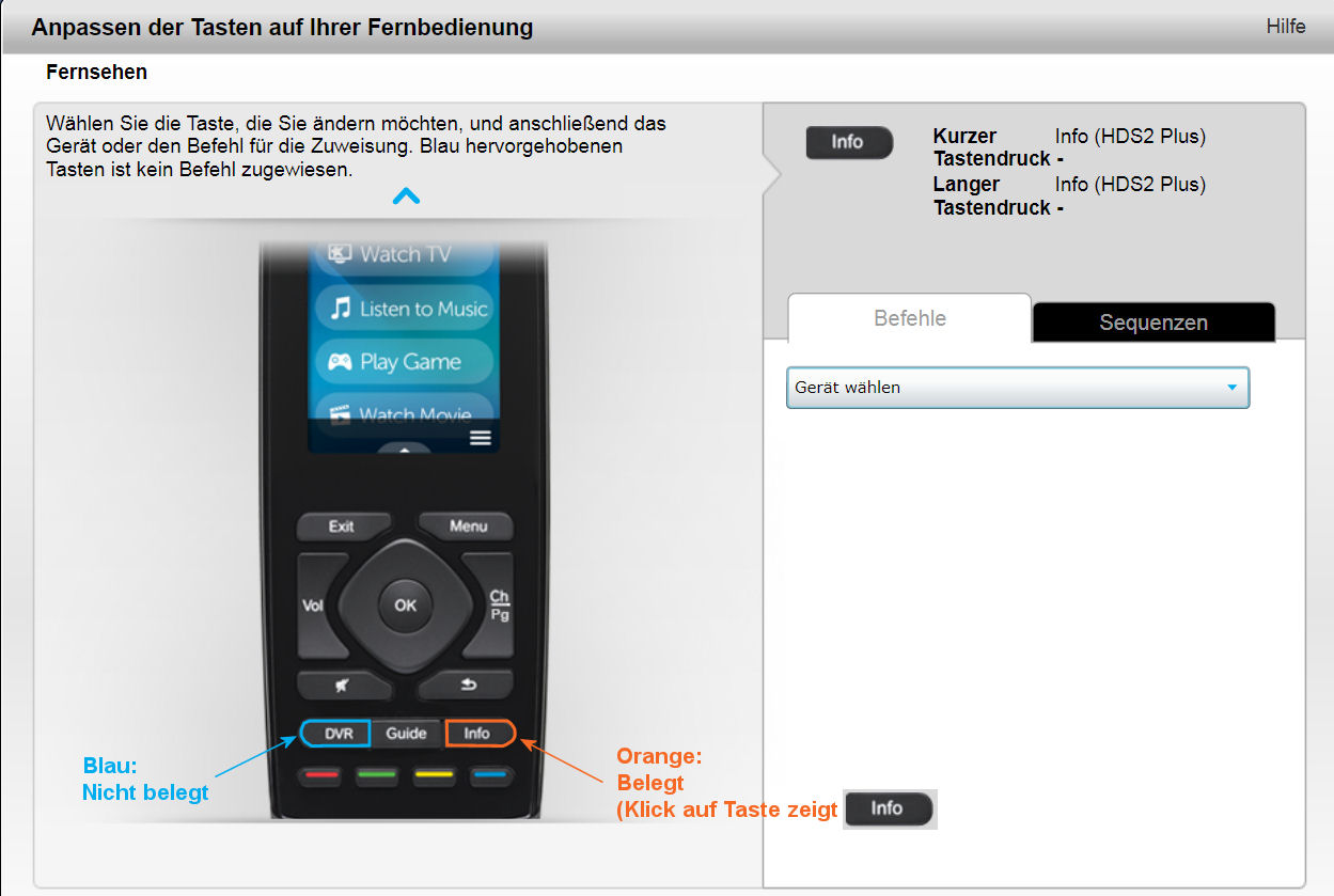

    Auch hier wählen wir im ersten Schritt die gewünschte Aktion bzw. das gewünschte Gerät aus, bei der wie die Festtasten-Belegung ändern wollen:
    Danach sehen wir auch hier die aktuelle Tasten-Belegung:
    Tasten, die Blau eingerahmt sind, sind noch nicht belegt. Belegte Tasten sind Orange eingerahmt.
    :idea: Ein Klick auf die jeweilige Taste zeigt oben Im Info-Fenster die aktuelle Belegung.

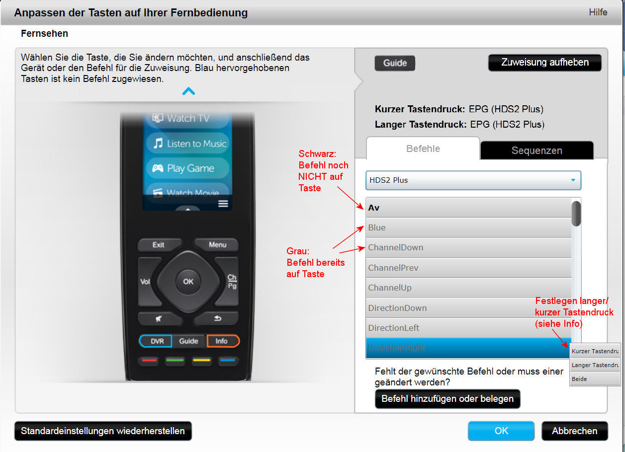

    Auch hier wählen wir im nächsten Schritt das Gerät aus, dessen Befehle wir auf die Tasten legen wollen und sehen danach die Liste der Befehle dieses Gerätes:
    Schwarz dargestellte Befehle liegen noch nicht auf einer Festtaste, während grau dargestellt Befehle schon auf einer Fest-Taste liegen.
    :idea: Befehle können ohne weiteres auf mehr als nur einer Taste liegen. :ja:
    So liegt bei mir z.B. auf der Taste "DVR" der Guide-Befehle meines Sat-Receiver obwohl dieser schon auf der Taste "Guide" liegt.
    Um eine Taste (neu) zu belegen, klicken wir die Taste einmal an und fahren danach mit der Maus über den gewünschten Befehl.
    Dort wählen wir aus dem Mini-Menü den Eintrag Beides aus.
    Damit liegt dieser Befehl ab sofort auf dieser Taste.
    :idea: Einmal belegte Fest-Tasten können über Zuweisung aufheben gelöscht werden.
    Die Belegung kurzer Tastendruck bzw. langer Tastendruck kann hier natürlich auch individuell gewählt werden, wobei auch unterschiedliche Befehle für kurzer Tastendruck und langer Tastendruck gewählt werden können.
    Last but not least lassen sich so auch Sequenzen auf Fest-Tasten legen.
    So ist es ohne weiters möglich, z.B. auf die Play-Taste bei einem kurzen Tastendruck nur den Play-Befehl zu senden und bei einem langer Tastendruck eine Sequenz aus Play-Befehl und Licht-Befehl.
