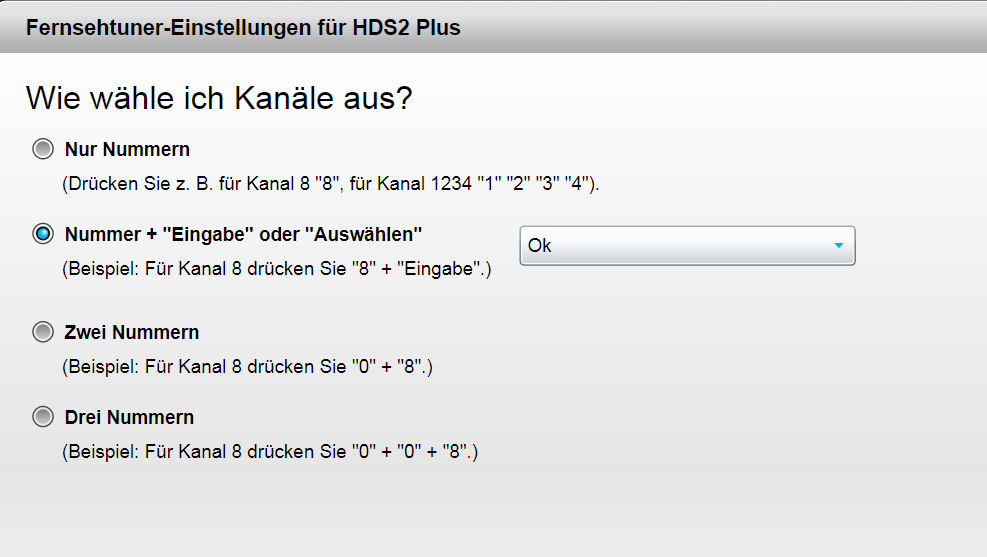

Aber ... hast Du Art der Kanal-Wahl geändert/angepasst?
Es gab vor langer Zeit mal das Problem, dass obwohl dort Pkt. 1 ausgewählt war, die Software intern keinen Punkt ausgewählt hatte, wodurch es auch zu Fehlern kam.
Ich würde auf jeden Fall mal z.B. auf Pkt. 3 wechseln, mit OK speichern und danach wieder auf den richtigen Punkt gehen (auch mit OK speichern).
