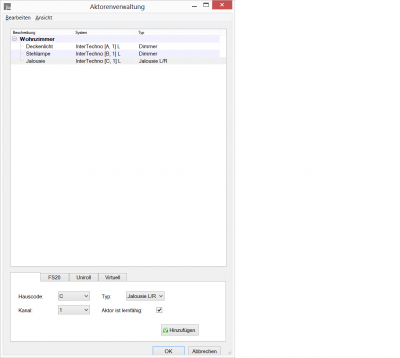

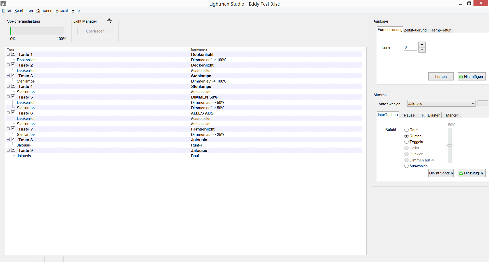

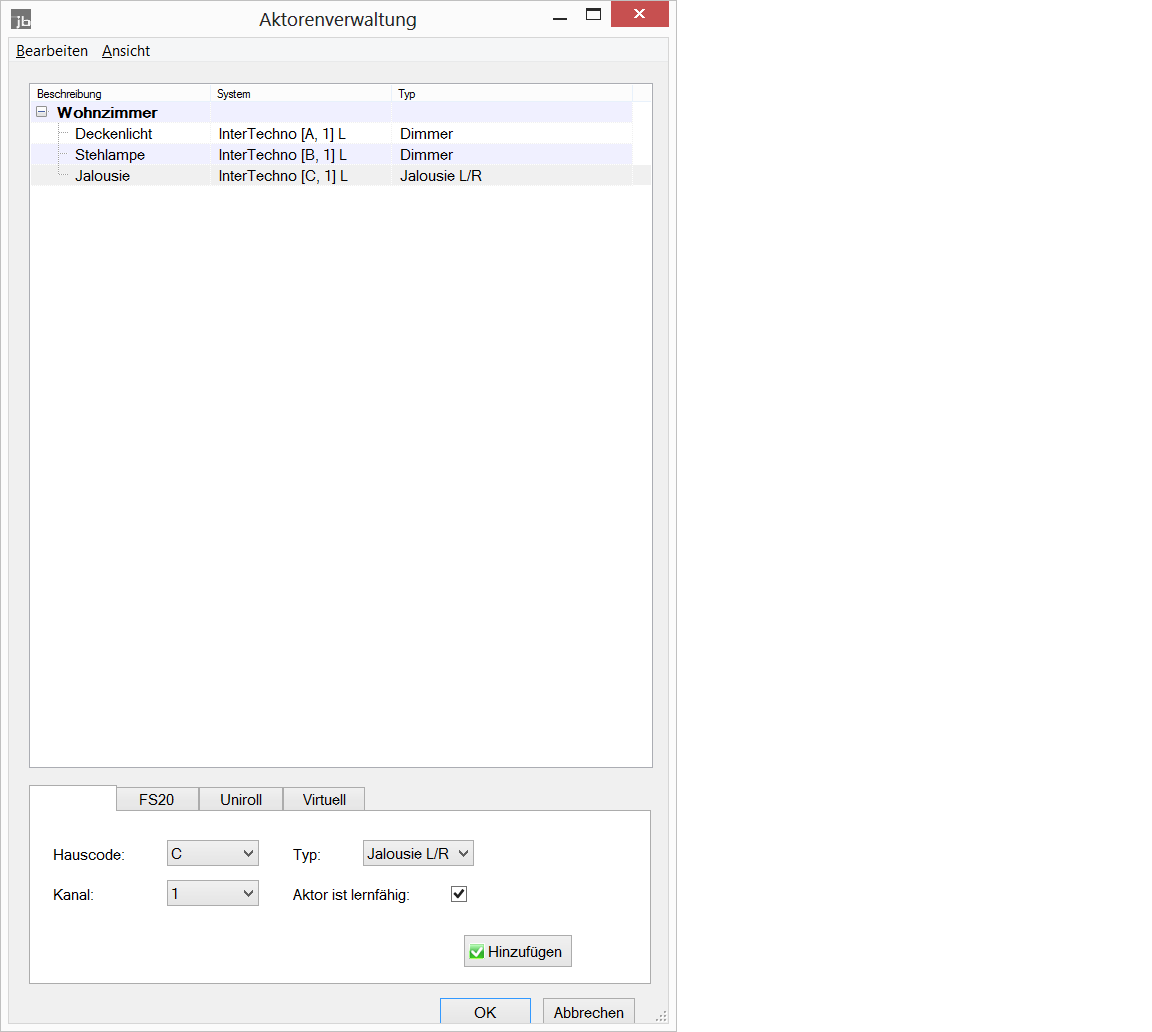

Die sehen erstmal gut aus.Harliman hat geschrieben: Hier mal die ScreenShot`s.
Die Frage ist nun:
Funktionieren alle Lichtszenen so, wie Du sie angelegt hast oder -wenn nicht- welche macht was falsch?

- Beiträge: 18118
Re: Probleme mit Jalousie Funkschalter ITL 500 u. ITL 210
Prima.Harliman hat geschrieben:Also hab ich den ITL 500 abmontiert und umgetauscht gegen einen NEUEN. Angeschlossen und jetzt funktioniert alles wie gewünscht.
Klar kann auch hier ein Hardware-Defekt vorliegen, aber da die sehr selten sind, kommt keiner -auch ich nicht- direkt darauf.
