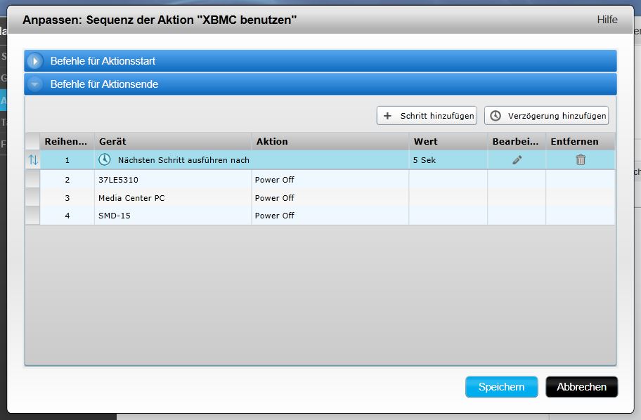

Die in den FAQ beschriebene Anleitung zur Änderung der Ausschalt-Reihenfolge funktioniert (bei mir?) nicht.

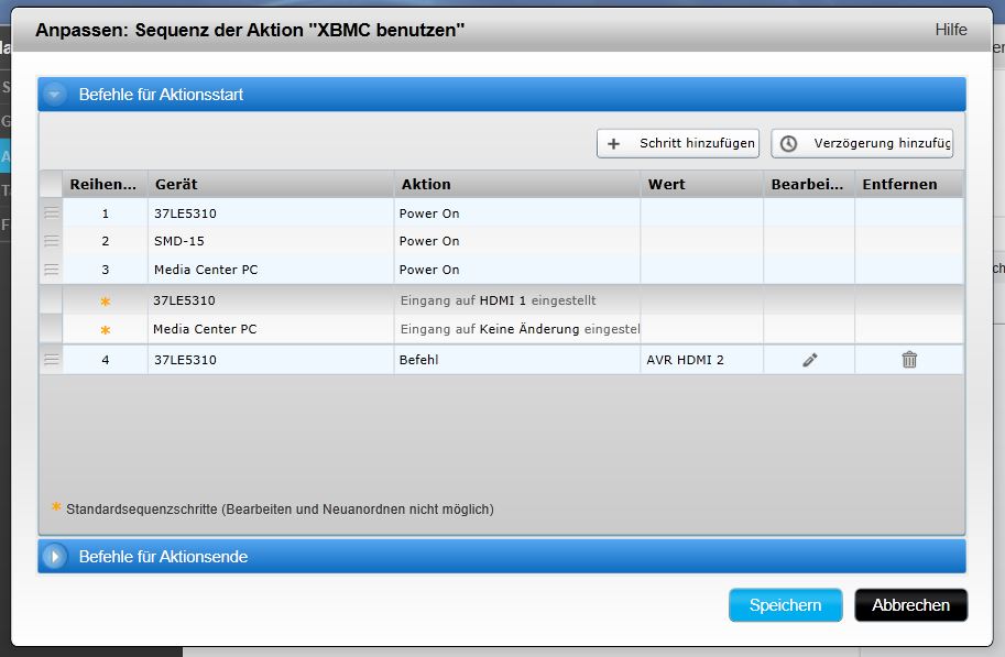

"Befehle für Aktionsstart"
"Befehle für Aktionsende"

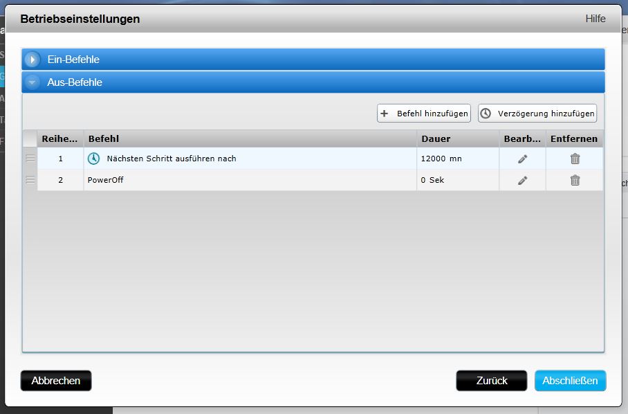

Mein Workaround sah nach diversen Überlegungen so aus, den Ausschalt-Befehl des TV bzw. AVR mit einer Pause zu versehen, sodass das Bild am PC Monitor aufgebaut werden kann und es beim nächsten AVR bzw. TV Start zu keinen Komplikationen kommt.

Schade, dass man die Ausschalt-Reihenfolge nicht ändern kann und sehr schade, dass man Geräte-spezifischen Pausen beim Ein- bzw. Ausschalten nicht mehr hinzufügen kann.

ich musster Deinen "Roman" mehrmals lesen um zu verstehen, was Du willst bzw. meinst. :wink:
Ist aber nicht weiter schlimm, denn letztendlich hast Du recht.
Man kann zwar Verzögerungen in die Ausschalt-Sequenz einfügen, diese aber nicht an die gewünschte Stelle schieben.
Sie bleiben immer an der ersten Stelle "kleben". :evil:
Es kommt aber noch "Besser":
Auch in der Einschalt-Sequenz lassen sich Verzögerungen einhängen. Diese stehen aber immer am Ende der Liste und lassen sich ebenfalls nicht an die gewünschte Stelle schieben.
Deine Lösung -Verzögerung innerhalb des Gerätes- geht zwar, ist aber absolut nicht optimal, weil die ja immer greift, auch wenn der XBMC nicht an der Aktion beteiligt ist.
Du könntest versuchen, die Verzögerung in der Ausschalt-Sequenz durch den Support an die gewünschte Stelle schieben zu lassen.
Ob die das können und auch machen ... keine Ahnung.
Ich hab das Thema auch mal im Beta-Forum gepostet. Ob und wann sich da was ändert ... ebenfalls keine Ahnung.
