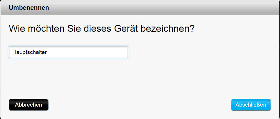

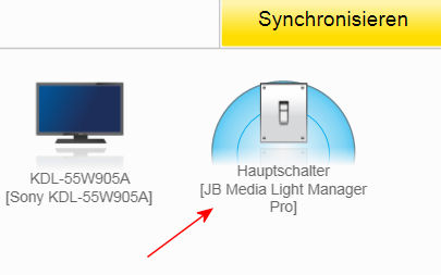

Grundsätzlich legen wir dafür den LightMagnager als eigenes -ggf. neues Gerät- an.
Damit wir ihn immer erkennen, sollte er eine eindeutige Bezeichnung erhalten:

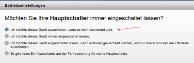

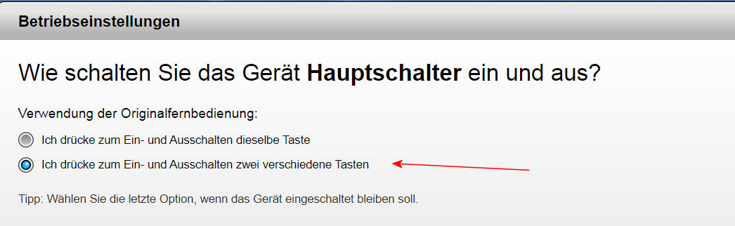

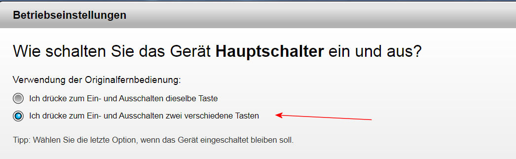

Nun geht's weiter in die Betriebs-Einstellungen des Hauptschalters.
Hier wählen wir ...
... und danach dann dies:

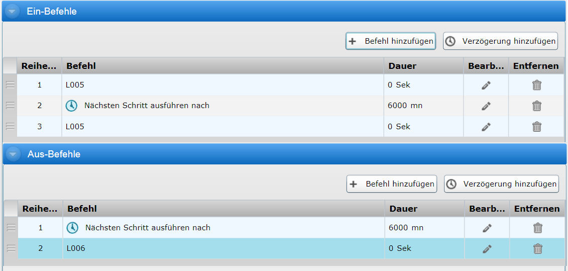

Damit haben wir getrennte Reaktionen für das Ein- und Ausschalten, die wir auch brauchen, da der Hauptschalter ja diese Forderungen erfüllen muss:

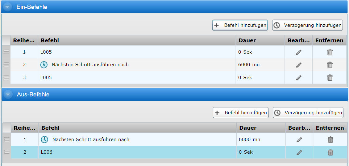

Er muss zwingend
- als erstes Gerät eingeschaltet werden
- eine bestimmte Zeit warten, bevor die restlichen Geräte eingeschaltet werden
- als letztes Gerät ausgeschaltet werden
- warten, bis alle Geräte im StandBy sind, bevor er die Steckdose abschaltet
Dies erreichen wir, indem wir Verzögerungen vor bzw. zwischen die jeweiligen Ein-/Ausschalt-Befehle hängen.
Das Ganze sieht am Ende dann so aus:
Wichtig: Der zweite L005-Befehl im Einschalt-Zeig muss deshalb drin sein, damit die Wartezeit auch definitiv abgewartet wird. Fehlt der zweite Befehl, wird die Verzögerung NICHT ausgeführt.

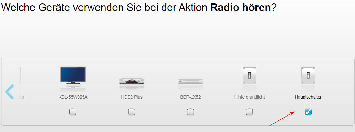

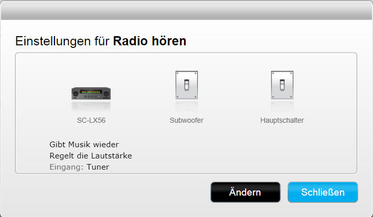

Nun muss der Hauptschalter noch zusätzlich in die Aktionen gehängt werden.
Dazu klicken wir die Aktion einmal, gehen auf "Einstellungen ändern" und klicken den Hauptschalter in der Geräte-Liste einmal an.
Das sieht dann so aus:
Zur Kontrolle unter "Einstellungen anzeigen" muss das alles dann so aussehen:

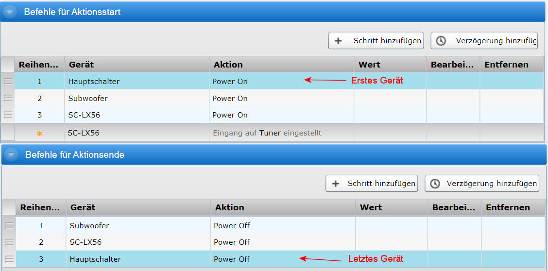

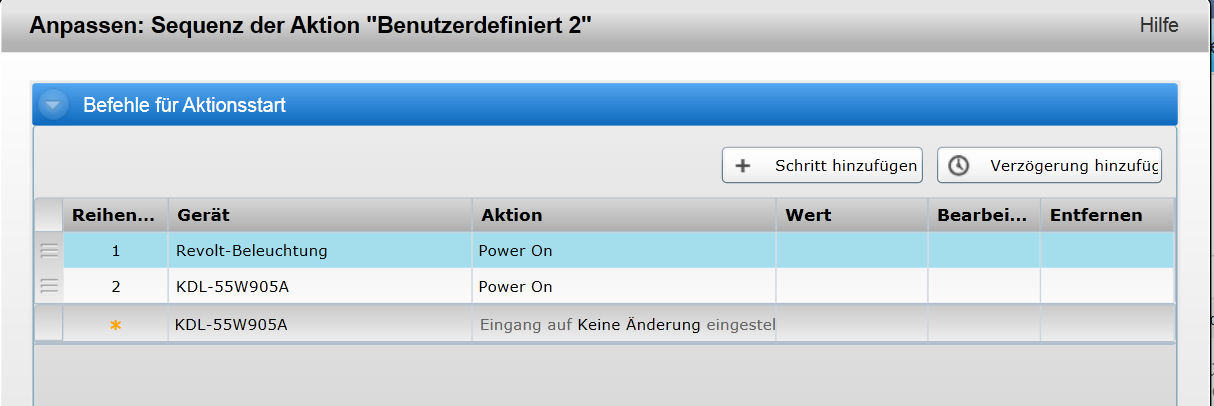

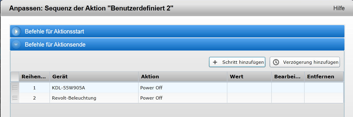

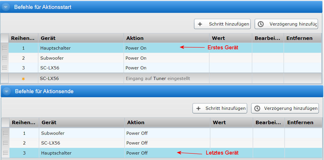

Als Letztes schieben wir den Hauptschalter in der Einschalt-Reihenfolge an die erste und in der Ausschalt-Reihenfolge an die letzte Stelle.
Beim Start der Aktion passiert nun folgendes:
1. Der Hauptschalter wird eingeschaltet
2. Die Harmony warte die eingestellten 5 Sekunden
3. Alle anderen Geräte werden eingeschaltet
Beim Beenden der Aktion passiert dies:
1. Alle Geräte werden ausgeschaltet
3. Der Hauptschalter wird ausgeschaltet

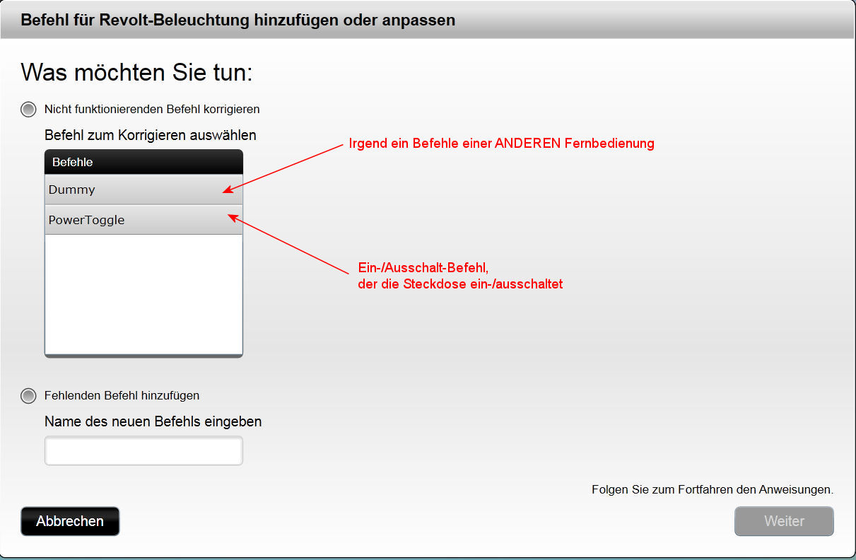

Im nächsten Schritt lernen wir zwei Befehle in diesem Gerät an.
  1. PowerToggle
  2. Dummy
:!: Diese beiden Befehle müssen angelernt werden und sollten auch diese Namen haben.
Der PowerToggle ist genau der Befehl, den wir zuvor der Revolt-Steckdose auch beigebracht haben und mit dem wir sie aus- und einschalten können.
Der Dummy-Befehl ist irgend ein Befehl von einem anderen Gerät.
:idea: Nehmt auf keinen Fall die Fernbedienung, mit der ihr den PowerToggle angelernt habt, denn das kann zu "Geräte-Irritationen" führen.

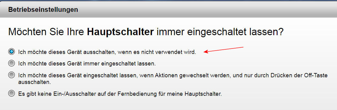

Zuerst wählen wir dies aus:
- Ich möchte dieses Gerät ausschalten, wenn es nicht verwendet wird
und danach
- Ich drücke zum Ein- und Ausschalten dieselbe Taste

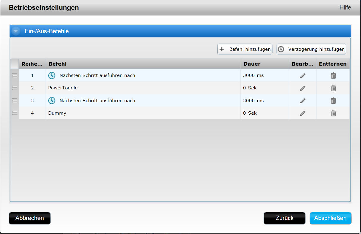

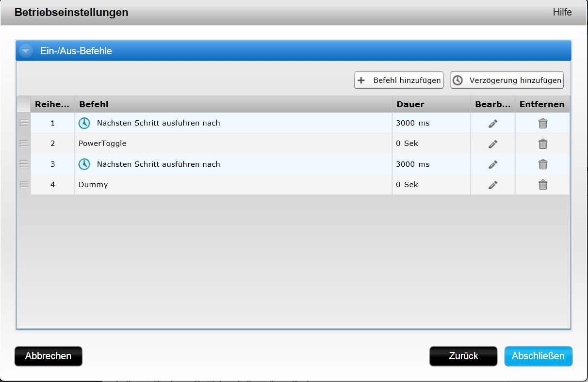

:!: Diese Reihenfolge ist extrem wichtig und muss zwingend so eingehalten werden.
Lediglich die Zeiten (im Beispiel: 3 Sekunden) müssen natürlich nach den eigenen Wünschen eingestellt werden.
Zur Erklärung:
Da wir zum Ein- und Ausschalten des Gerätes nur den PowerToggle-Befehl haben, müssen beide Verzögerungen - also die zum Verzögern nach dem Einschalten und die zum Verzögern vor dem Ausschalten- vorhanden sein.
Als Letztes binden wir dieses Gerät in unsere Aktionen ein und verschieben es an die erforderlichen Positionen in der Einschalt- und Ausschalt-Reihenfolge.
In der Einschalt-Reihenfogle muss dieses Gerät immer an der ersten Stelle stehen (es soll ja eingeschaltet werden, bevor die restlichen Geräte eingeschaltet werden).
In der Ausschalt-Reihenfogle muss dieses Gerät immer an der letzten Stelle stehen (es soll ja ausgeschaltet werden, nachdem die restlichen Geräte ausgeschaltet wurden).

  1. Die erste Verzögerung wird ausgeführt.
  2. Der PowerToggle-Befehl wird gesendet, der die Steckdose einschaltet.
  3. Die zweite Verzögerung wird ausgeführt. <-- Dies ist die Zeit, die die anderen Geräte benötigen um in den StandBy zu gehen, also bevor sie eingeschaltet werden können.
  4. Der Dummy-Befehl wird gesendet.
  5. Die Befehle zum Einschalten aller anderen Geräte werden gesendet.
Beim Aktions-Ende passiert folgendes:
  1. Die Befehle zum Abschalten aller anderen Geräte werden gesendet.
  2. Die erste Verzögerung wird ausgeführt. <-- Dies ist die Zeit, die die anderen Geräte benötigen um in den StandBy zu gehen, also bevor sie vom Strom getrennt werden können.
  3. Der PowerToggle-Befehl wird gesendet, der die Steckdose ausschaltet.
  4. Die zweite Verzögerung wird ausgeführt.
  5. Der Dummy-Befehl wird gesendet.
