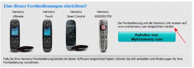

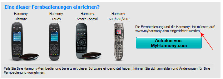

Re: (555) Tasten Wiederholung / Schnell "scrollen"
HARMUSER hat geschrieben:Hmm, wie ist das nun bei der 650, läßt die sich wirklich nur über myharmony.com konfigurieren oder doch auch über die PC-Software?
Hättest Du PC-Software einfach mal aufgerufen, würdest Du unten diese Info sehen:
Ich denke, damit ist Deine Frage beantwortet, oder?
