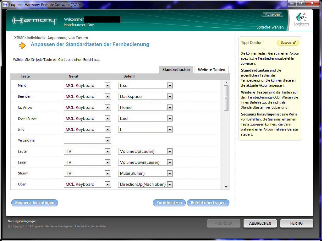

Hat alles nichts gebracht...
Hier noch zwei Bilder wie ich jeweils Die Aktion und das Gerät belegt habe.
Danke und Gruss
Chris
Zuletzt geändert von cjoerimann am 5. Februar 2014 16:47, insgesamt 1-mal geändert.
Samsung UE40ES6880
Re: Harmony One+ RaspBerry Pi XBMC Aktion fehlerhaft
auf den Screenshots ist Dein richtiger Name zu sehen.
Was ich hier sehe: Es sind andere Tasten im Gerät und in der Aktion belegt. Sind die in der Aktion belegten aus dem Gerätemodus getestet?

Schwarz hat geschrieben: Was ich hier sehe: Es sind andere Tasten im Gerät und in der Aktion belegt. Sind die in der Aktion belegten aus dem Gerätemodus getestet?
Gute Frage, eigentlich bin ich wie im Tutorial vorgegangen. Warscheinlich muss ich mal alles löschen und das ganze neu und sauber erstellen. Dann werde ich das ganze mal gem. Beitrag testen. Hoffe das klappt dann.

[GELÖST] Harmony One+ RaspBerry Pi XBMC Aktion fehlerhaft
Beitrag von cjoerimann »
Endlich geschafft ;D
:idea: Habe die ganzen Einstellungen für das RaspBerry Pi gelöscht und schlussendlich nur noch das Gerät XBMC (sw) (gem. Anleitung) behalten. Das andere Gerät habe ich gelöscht.
:!: Die Befehle alle von der "Original Fernbedienung" eingespielt und voila, es funktioniert auch über die Aktion.
