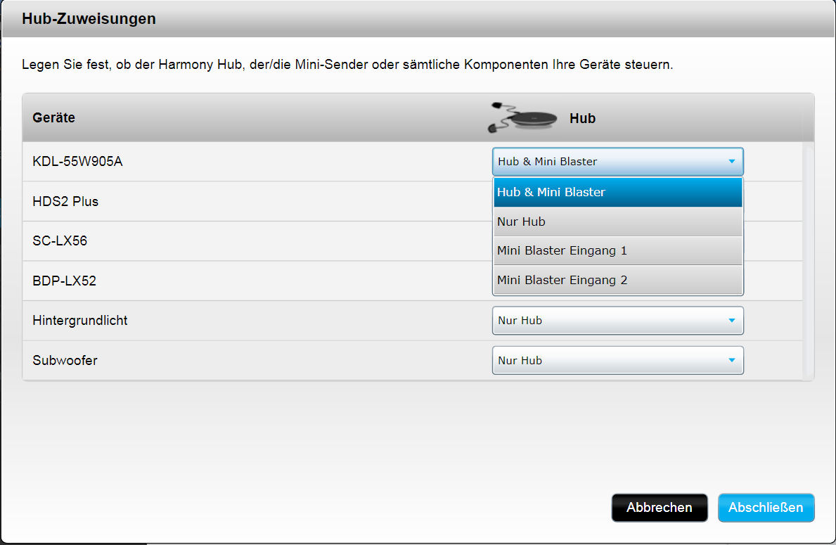

derzeit habe ich meinen TV und den Satreceiver auf einem Schrank stehen, den AV-Receiver, BluRay, etc etc steht in einem zweigeteilten Schrank. (Ikea Framsta).
Nun habe ich mir die Logitech Smart Control zulegt mit dem Ziel: TV und Sat für den normalen Betrieb mit der beigelegten Notfernbedienung zu steuern, alles andere mit der App.
Meinem aktuellen Wissen nach funktioniert das ganze System folgerndermassen?
Smart Hub: eingebaute IR-Sensoren zur Steuerung der Geräte, WLAN zur Kommunikation mit der App?
IR-Blaster: IR-Sensor zur Steuerung der Geräte?
Stimmt das soweit?
Wie kommuniziert die Notfernbedienung mit dem Hub?
Jetzt hab ich folgendes Phänomen:
#1 Hub im Schrank, Blaster auf dem Schrank:
TV+Sat lässt sich nur einschalten wenn die Schranktüren offen sind.
Geräte im Schrank nur einschaltbar, wenn Schrank offen
#2 Hub auf dem Schrank, Blaster im Schrank:
TV+Sat lässt sich einschalten wenn Schrank zu
Geräte im Schrank funktionieren nur wenn Schrank offen ist.
Vielleicht kann mri jemand ein paar Tips dazu geben.
Danke euch

rennsau hat geschrieben: Wie kommuniziert die Notfernbedienung mit dem Hub?
Per Funk.
rennsau hat geschrieben: Jetzt hab ich folgendes Phänomen:
Wie sieht denn die Hub-Zuweisung der Geräte aus?
Zu finden im Konto unter
Einstellungen --> Hub-Zuweisung

Ist das von deinem Screenshot die Weboberfläche?
Muss gestehen hab bisher alles per App eingerichtet.
Re: Harmony Smart, TV auf Schrank, Technik im Schrank
rennsau hat geschrieben:Ist das von deinem Screenshot die Weboberfläche?
Jep.

Gestern nochmal neu aufgesetzt, jetzt funktioniert alles. Blos bräuchte ich wohl einen zweiten IR Mini Blaster.
2x Schrank und einmal auf Schrank für Fernseher.
Wo bekommtn man die? Hab den bisher nur bei logitech.com gesehen.
