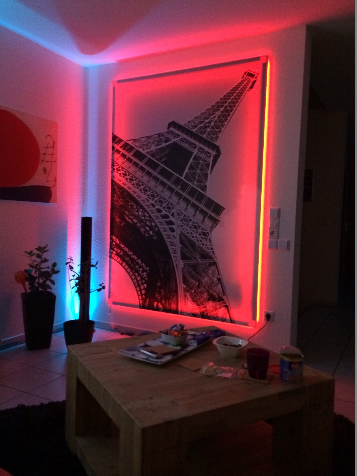

hab hier ein kompliziertes Projekt.
und zwar möchte ich ein indirekte Beleuchtung ( Bild an der Wand, man soll keine Kabel sehen)
Welche Led-Strip sind per Funk steuerbar und laufen mit hilfe von einem Akku.

Da gibt es nur kleine Weihnachtsbeleuchtung mit Akkubetrieb mit Ein und Ausschalter.
Was ist hinter der Wand?
Dort kannst du vielleicht ein Kabel durchziehen (bohren) und die benötigte Elektronik (Trafo und Funkaktor)auf der anderen Seite platzieren.
Alles andere wird mit mehr Schmutz und Kosten verbunden sein...

das Bild ist ca 6 cm von der Wand entfernt, sprich dahinter kann man alles anbringen.
Gibt es eine Beleuchtung die ich über Funk schalten kann (keine Steckdose)

...meines Wissens nicht, aber selbst wenn du einen findest heißt das nicht das es von der Harmony gesteuert werden kann aufgrund verschiedener Frequenzen.
Aslo, 230V dahinter bringen, dann kannst du einfach einen billig Led Stribe mit IR Fernbedienung anschließen und auch über die Harmony steuern.
Das IR-Auge ist eigentlich kaum wahrnehmbar...
Mit Akku wirst du wenig erfolg haben.

Es gibt ja diese RGB 5m Stripes von Amazon. Das Netzteil hat Ausgang 12V 2A. Gesetzt den Fall, Du findest einen 12V LithiumIonen Akku mit 10000mA/std, dann könnte Dein Stripe voll fernbedienbar ca 6 Stunden laufen... Mit Kabel geht das mit einem kleinen Kabelkanal aber auch dauernd... Also mich stört das nicht...
