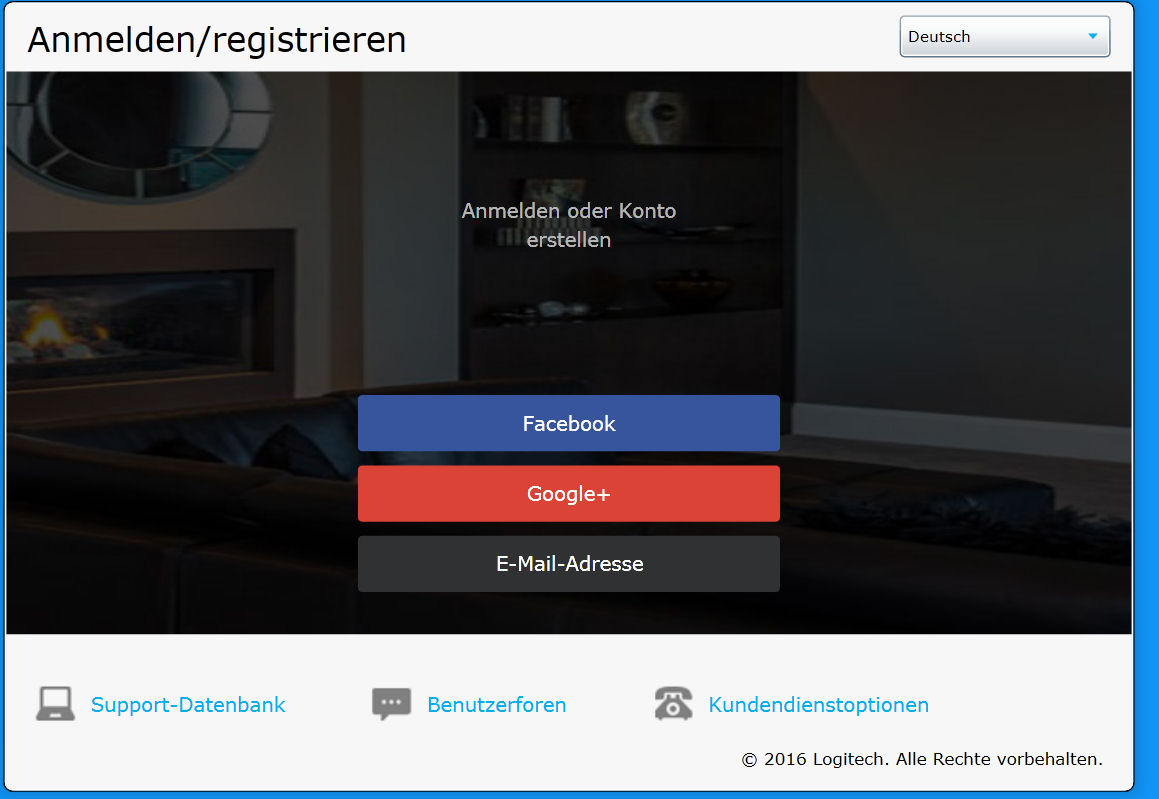

Drückt auf der Konto-Start-Seite ....
... die Tasten ALT und F9.
:arrow: Macht hier KEINE Auswahl.

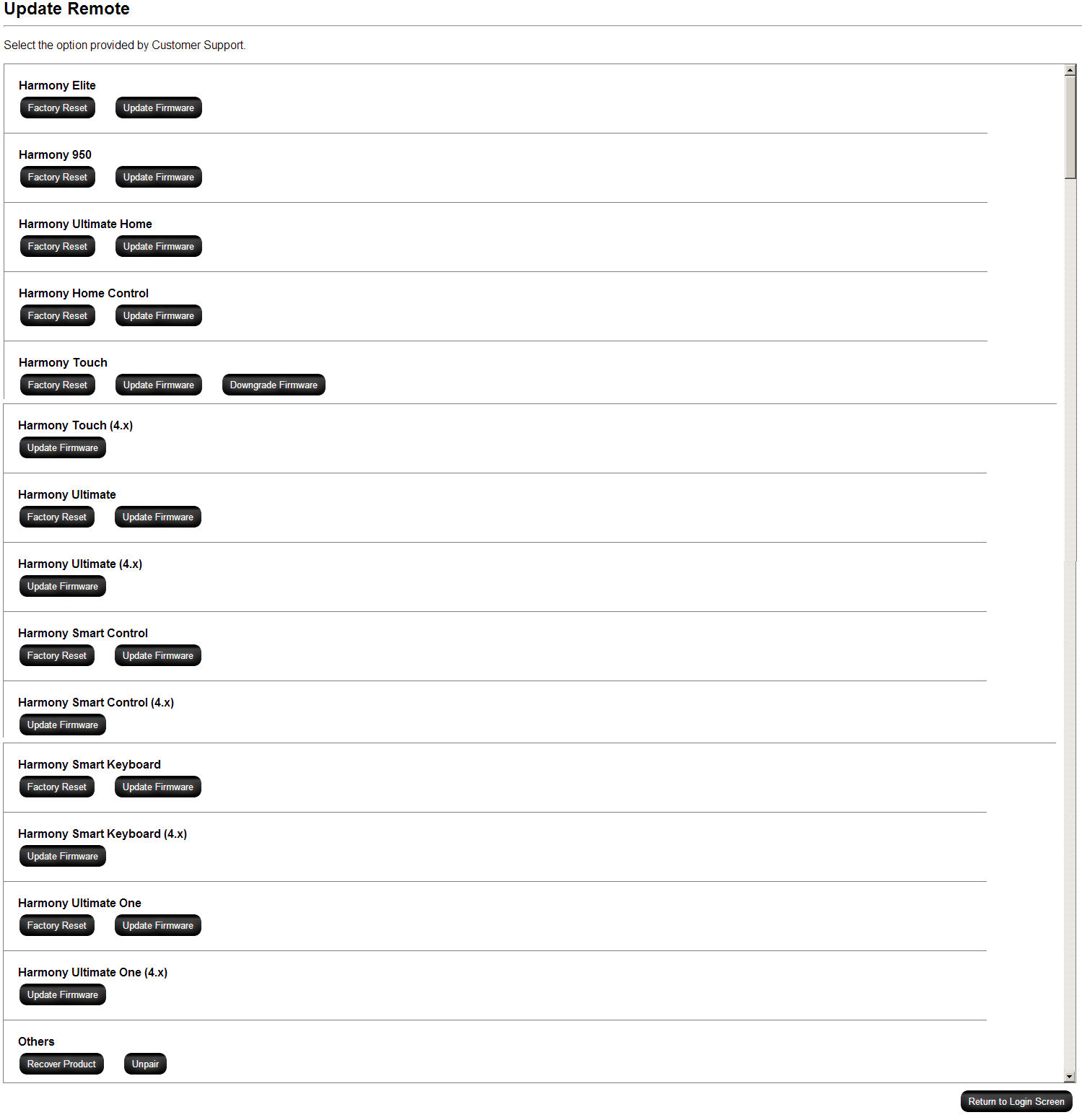

Nach kurzer Zeit erscheint diese Seite:
Der Button
bringt uns zurück zur Konto-Anmelde-Seite.

Wählt nun die gewünschet Option aus.
Es wird euch dann jeweils angezeigt, was -Hub oder Harmony- per USB angeschlossen ist und welche Firmware aktuell installiert ist.

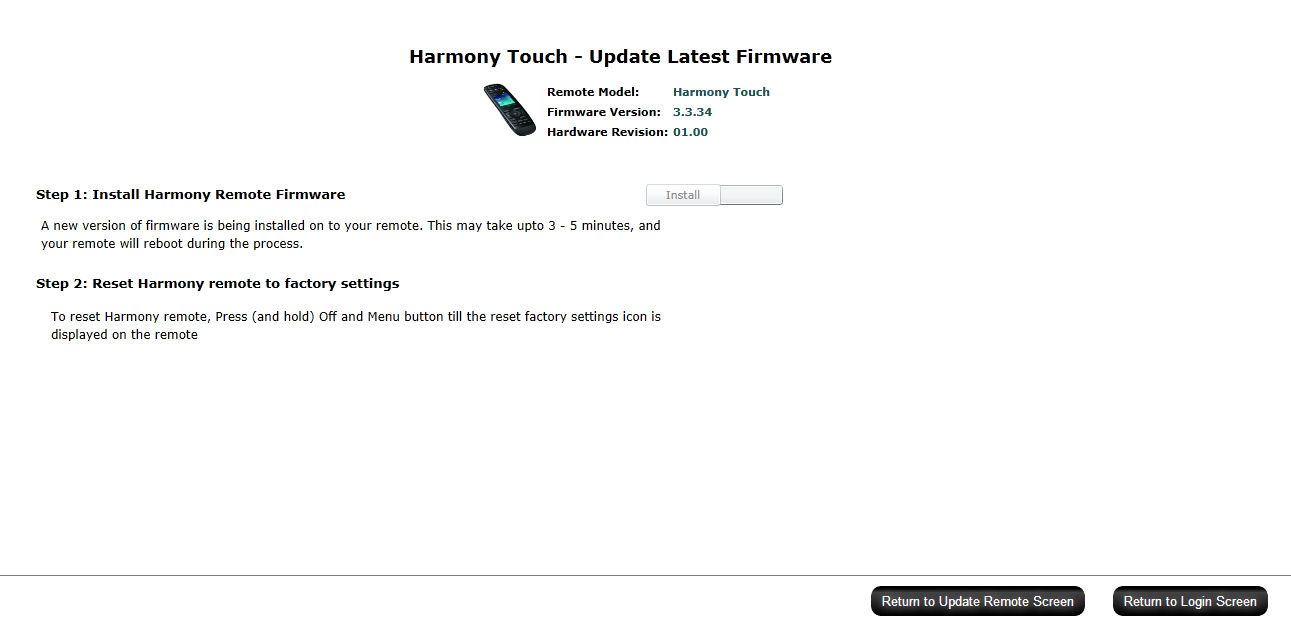

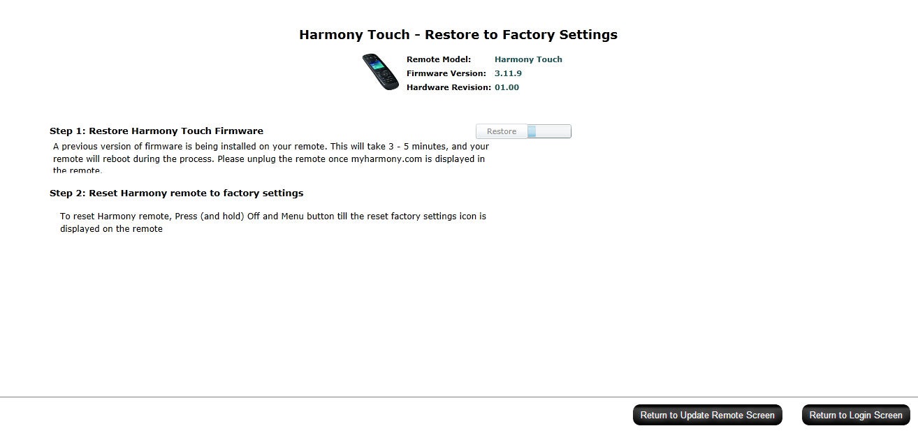

    Lediglich bei der Touch gibt es die Möglichkeit, auf die Ur-Firmware (3.3.34) zurück zu gehen.
    Hierzu klickt auf den Button Downgrade Firmware und auf der Folge-Seite auf Restore:

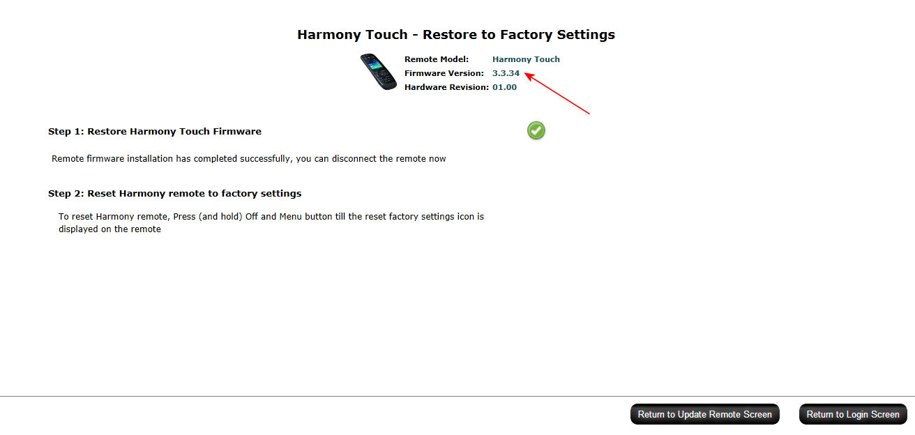

    Nachdem die Ur-Version der Firmware installiert ist, sehr ihr dieses Bild ...
    ... und klickt auf den Button

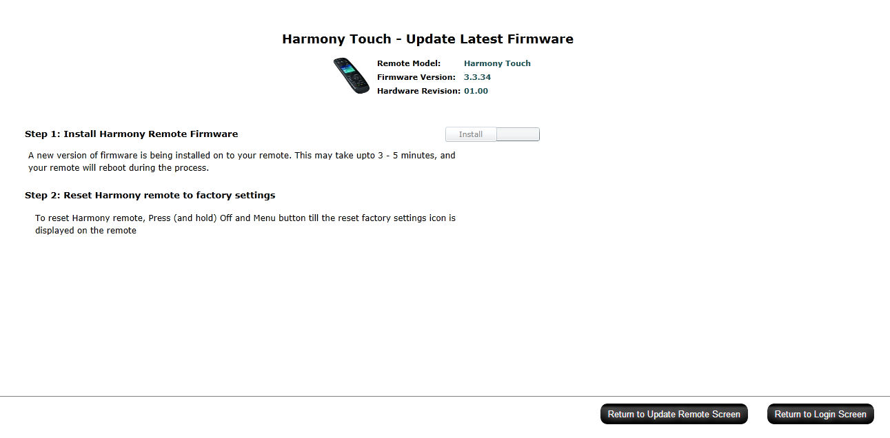

    Um die aktuelle Firmware zu installieren, klickt auf Update Firmware und danach auf Install:

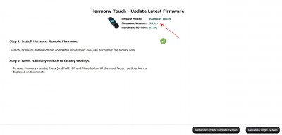

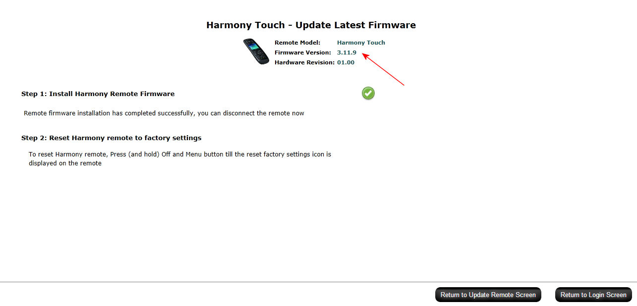

    Nachdem die aktuelle Version der Firmware installiert ist, sehr ihr dieses Bild ...

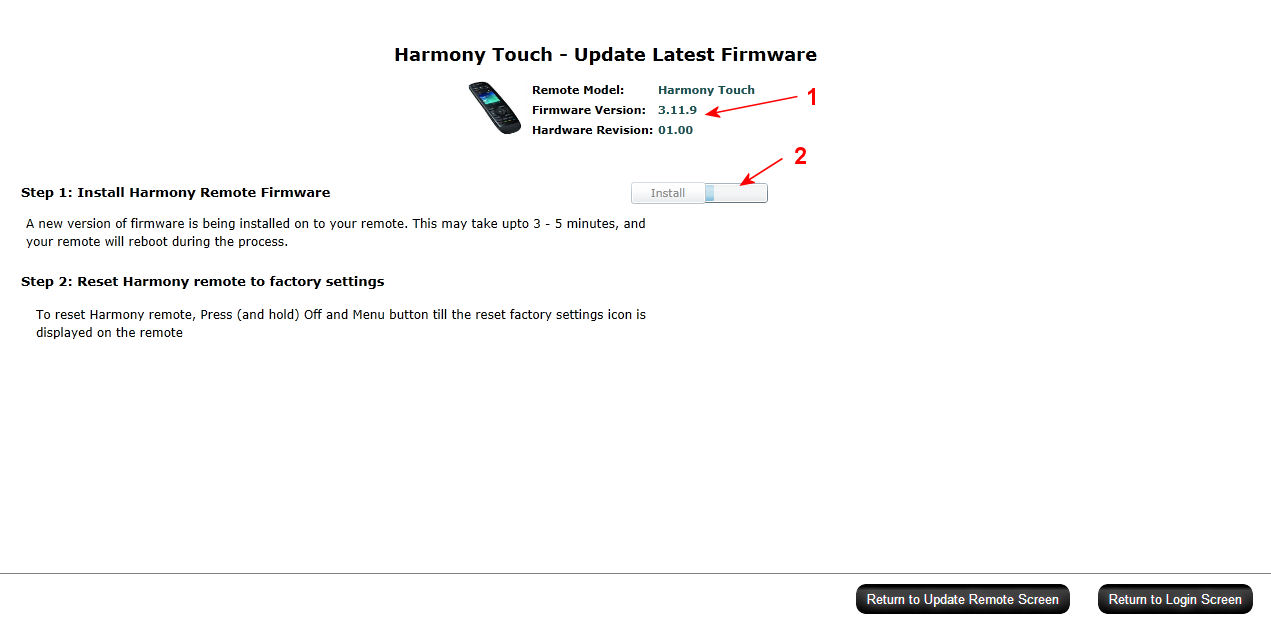

    Um die aktuelle Firmware erneut zu installieren, klickt auf Update Firmware und danach auf Install:
    Obwohl sich die aktuelle Firmware bereits auf der Harmony befindet (1) wird diese nun erneut installiert (2) .
