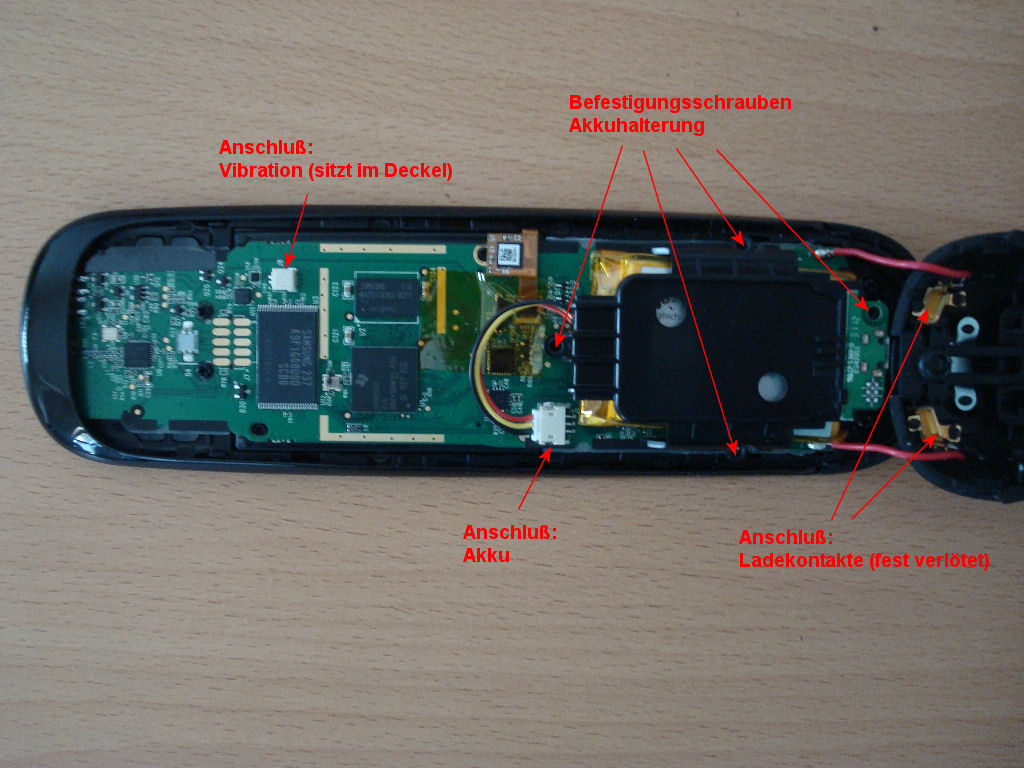

MaxSto hat geschrieben: Immer wenn ich die Touch in die Hand nehme und leicht zur Seite drehe, merke ich ein leichtes Wackeln / Klopfen in der FB.
Hört sich so an,als wäre die Akku-Halterung lose.
So sieht das von Innen aus (hier bei der Ultimate, was aber egal sein dürfte):
Wenn Du nun Deine Touch "untersuchen" möchtest, so geschieht das natürlich auf eigene Gefahr :
1. Im USB-Anschluß-Fach die beiden kleinen Schrauben rausdrehen.
2. Die Gehäuse-Teile seitlich vorsichtig auseinanderhebeln. Die Gehäuse-Schalen sind zusammengeklippt.
3. Wenn beide Schalen-Teile auseinander sind, die untere Schale vorsichtig nach unten (in Richtung USB-Anschluß) ziehen. Die Schalen sind am oberen Ende ineinander gesteckt.
4. Unterschale vorsichtig anheben. VORSICHTIG, damit Du dabei nicht die Ladekabel abreißt.
5. Schrauben der Akku-Halterung kontrollieren und ggf. nachziehen.
6. Untere Schale oben in die Oberschale stecken (siehe Pkt. 3) bis beide Schalen sauber aufeinander liegen. ACHTUNG: Es darf kein großer Spalt entstehen.
7. Beide Schalen aufeinander drücken, bis sie hörbar einrasten.
8. Schrauben im USB-Fach einschrauben.
