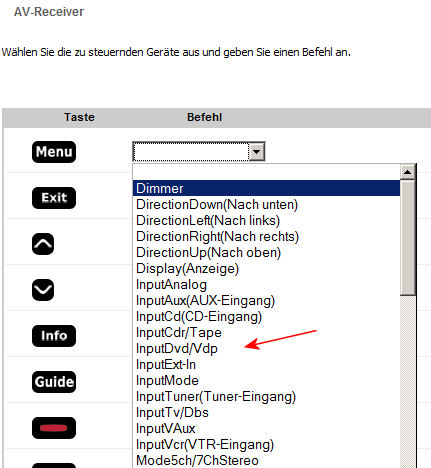

alex hat geschrieben: Aber habt ihr so ein Verhalten schon mal gehabt??
Absolut nicht.
Im Konto vorhandene Geräte werden normalerweise nie "automatisch" geändert.
Hast Du bei dem Denon evtl. "Aktualisiertes Gerät übernehmen" angewählt?
Wie auch immer, der Denon hat schon einen Input-Befehl für den DVD-Eingang, nur lautet der InputDvd/Vdp.
Um jetzt relativ fix voran zu kommen, geh das Setup der Aktionen, die den Denon drin haben, nochmal durch und wähle dann den jeweils "richtigen" Eingang aus.

Ich hab gar nichts gemacht :wink: Ok, ich musste die 7.7.0 neu installieren, weil ich inzwischen ein neues Notebook habe. Dann hab ich in der Konfig zwei Geräte entfernt, die an keinen Aktionen beteiligt waren. Deren Verwendung war damals ähnlich wie dem o. g. Sony zugedacht. Dann hab ich den neuen Sony AVR hinzugefügt und ein paar Tasten umsortiert, danach die Synchronisation gestartet. Die hat dann bei 3% das Problem mit "InputDVD" des Denon gehabt.
Dass der Befehl inzwischen – wie in deinem Screenshot zu sehen – "InputDvd/Vdp" heißt, ist genau der Umstand, der mich darin bestärkt, dass hier Logitech-DB-seitig etwas geändert wurde. Im "alten" 1604 fehlen jede Menge Befehle und sollen nun neu angelernt werden. Im testweise neu hinzugefügten 1604 sieht alles vollständig aus, aber mit teilweise geänderten Namen. Ich schau mir das heute Abend nochmal genau an. Ich fürchte aber, ich werde den "alten" 1604 durch den "neuen" ersetzen müssen. Hoffe, dass sich der Aufwand in Grenzen hält.

Beiträge: 18155
Re: FB-Codes aus Konfiguration verschwunden
alex hat geschrieben: Dann hab ich den neuen Sony AVR hinzugefügt und ein paar Tasten umsortiert, danach die Synchronisation gestartet# Die hat dann bei 3% das Problem mit "InputDVD" des Denon gehabt.
Und genau da ist der "böse Bube".
Irgendwann gab es mal den "alten" AVR mit "InputDVD". Warum auch immer wurde der geandert und hat nun den "InputDvd/Vdp".
Nimmst Du den "neuen" nun in Deine Konfiguration auf, ohne das Setup der beteiligten Aktionen nochmal zu durchlaufen, kommt's genau zu dem von Dir beschriebenen Problem:
In den Aktionen steckt noch der "alte" Input drin, den es aber nicht mehr gibt. Ergo bricht die Synchronisation ab.
alex hat geschrieben:Was mir noch aufgefallen ist: Im Gerätemodus hat der 1604 im Display keine einzige Taste mehr belegt – alles leer# In der Konfig auf der 555 finde ich dort 20 Screens mit vier Tasten. Sowas löscht man nicht aus Versehen mit einem Klick.
Siehe oben: Gerät wurde von Logitech geändert und von Dir neu eingefügt.
