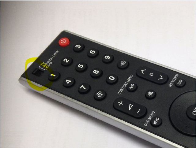

ich habe einen einige Jahre alten Toshiba 42Z3030.
Seit einigen Jahren habe ich bei mir Logitech Harmony(s) im Einsatz, die ich zur Bedienung der verschiedenen Geräte verwende. Vor kurzem habe ich meine Harmony 885 wg. Defekt verschiedener Tasten durch eine Harmony 650 ersetzt.
Seit kurzem habe ich mir einen Raspberry Pi mit Openelec/XMBC im Einsatz - dieser hat bekanntlich kein Modul für eine Fernbedieung verbaut, sondern kann über WLAN/App oder über CEC gesteuert werden.
Der Aufbau ist so, dass ich den Raspberry über HDMI mit einem AV-Receiver Onkyo angeschlossen habe und von dort in den Toshiba LCD gehe.
In allen Geräten ist CEC aktiviert - jedoch schaffe ich es nicht, dass der Raspberry auf meine TV-Fernbedieung reagiert.
Hinzu kommt, dass die originale TV-Fernbedieung mal heruntergefallen ist, das Gerät zwar noch funktioniert, jedoch ich den Wahlschalter oben links (siehe Foto) nicht mehr bedienen kann. Dies war auch ein Grund für die Logitech Harmony.
Ich vermute, dass die CEC-Steuerung nicht funktioniert, da ich den Wahlschalter auf Regza-Link stellen muss.
Weiß jemand, wie ich der Harmony sagen kann, dass der Wahlschalter zu benutzen ist und somit die CEC-Steuerung für andere Geräte aktiviert wird?

lettermaker hat geschrieben: Weiß jemand, wie ich der Harmony sagen kann, dass der Wahlschalter zu benutzen ist und somit die CEC-Steuerung für andere Geräte aktiviert wird?
Direkt gar nicht, denn dieser Schalter wohl wird nur auf der Fernbedienung den Modus umschalten.
Was Du tun/versuchen kannst:
Wenn Du besagten Schalter in die "REGZA-LINK"-Position bringen kannst, lerne danach die erforderlichen/benötigten Befehle auf der Harmony an.

Sehr gute Idee!
Dann werde ich mal operativ tätig und schaue, was ich am Gehäuse der FB noch retten und den Schalter ggf. wieder bedienen kann.
