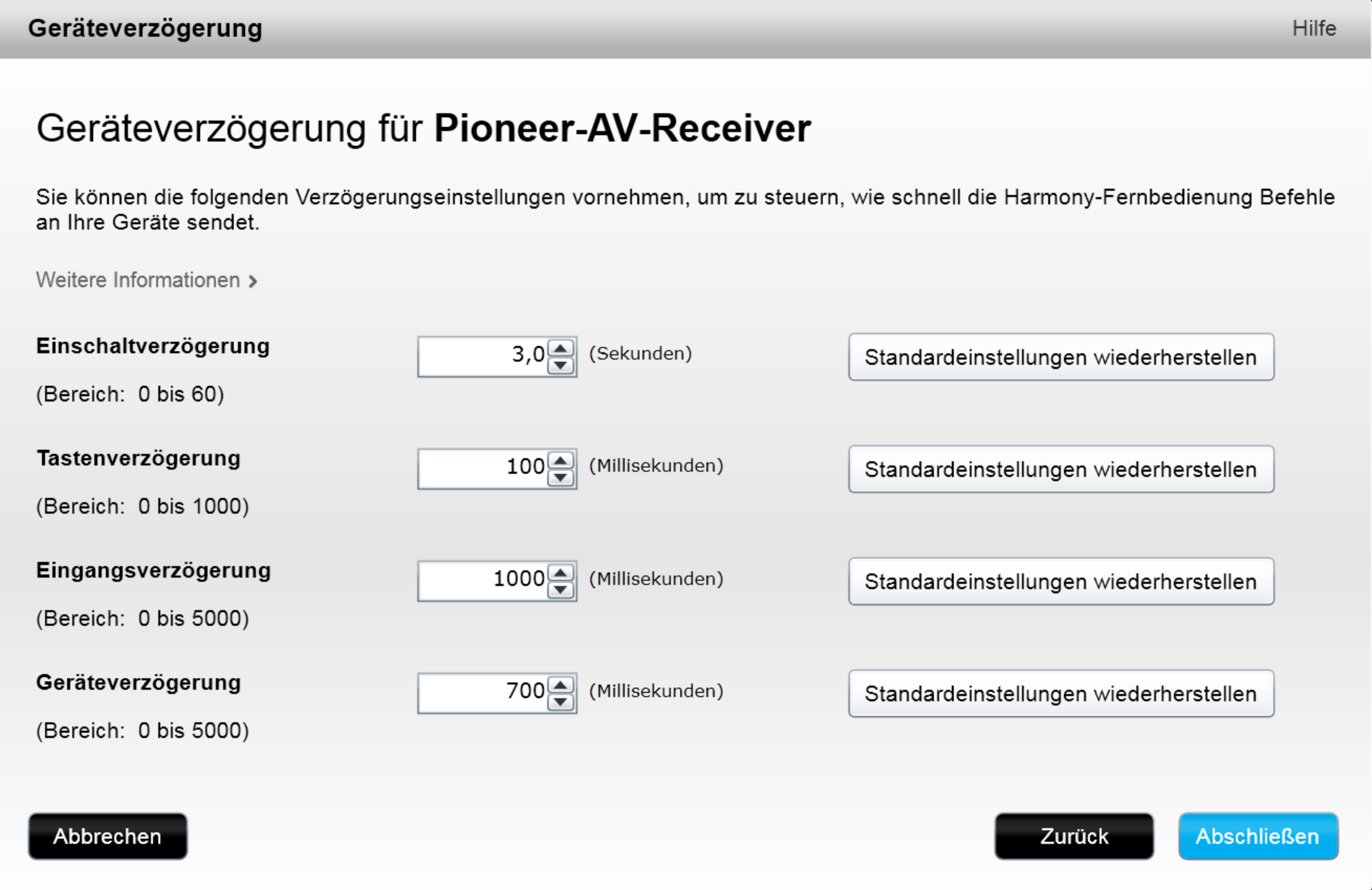

CEC ist überall Aus.
So hab's geändert, hab nen neuen bekommen ;-)
ist ein Pioneer LX-SC57.
Geräte Verzögerung hab ich schon raufgesetzt.
Hier ein Foto von den Verzögerungen vom Pioneer

Doyanole hat geschrieben: ist ein Pioneer LX-SC57.
Normalerweise laufen die Pio-AVR's mit allen Verzögerungen = 0, nur die Einschalt-Verzögerung muss passen.
Setz die mal weiter rauf.
Ansonsten gibt's da noch eine Lösung über die sog. InputAuto-Befehlen.
Die schalten den AVR ein und setzten den jeweiligen Eingang mit nur einem Befehl.
Die Umsetzung sieht dann so aus:
1. In den Betriebs-Einstellungen ersetzt Du im Einschalt-Zweig den PowerOn z.B. durch den Befehl "Home".
2. Dann setzt Du die Einschalt-Verzögerung auf Null.
3. Jetzt gehst Du in die Eingangswahl und ersetzt jeden Input-Befehl durch den jeweiligen InputAuto-Befehle. Also aus InputSAT wird InputAutoSAT und so weiter.
Nun noch synchronisieren und fertig.
