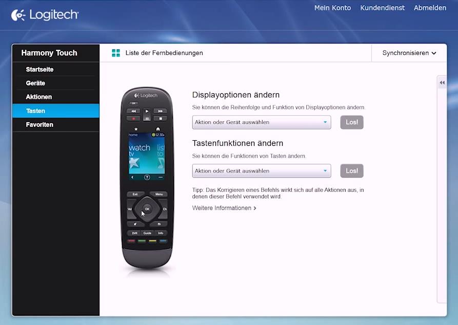

habe eine Harmony Touch und konnte auch alles konfigurieren solange ich sie alleine im "MyHarmony" hatte

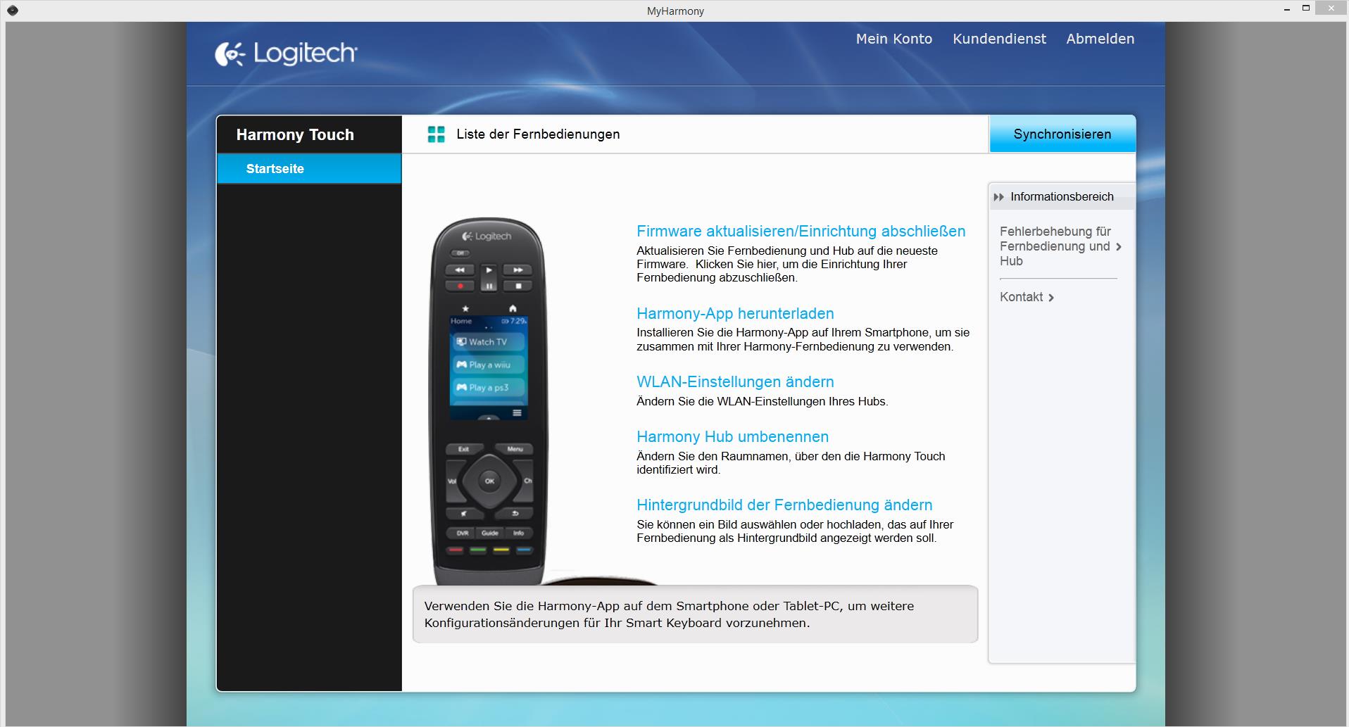

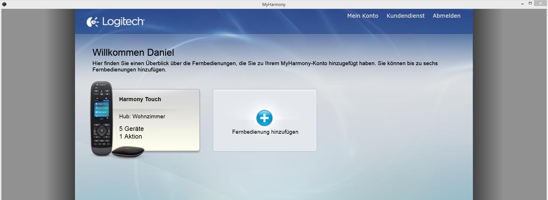

jetzt habe ich den Harmony Hub mit der Touch verbunden .. jetzt gibt es aber keinen Punkt mehr wo ich die Touch konfigurieren kann ?
kann mir einer helfen ?
anbei ein Screenshot wie es aussieht

Im 2ten Screenshot ist doch die Touch mit dem Hub.
Was vermisst du jetzt?

das ich die Touch wenn ich dort draufdrücke .. am PC konfigurieren kann .. diese Option finde ich nicht mehr .. ich kann zwar am Tablet/ Phone was hinzufügen .. aber nicht so komfortabel und viel wie am PC
vorher sah es ja in etwa so aus ( Screenshot von Google ) .. alles unter STARTSEITE
EDIT /// so wie ich das jetzt rausgefunden habe ... sobald man den Hub mit angemeldet hat kann man anscheinend "NUR" über ein Tablet oder Smartphone die Touch konfigurieren und nicht mehr mit dem PC ?? stimmt das so ?

hast Du den Hub vom Keyboard Addon genommen? Das Keyboard kann man vermutlich immer noch nur über Android/IOS konfigurieren. Einfache Touch+Hub/Smart Control kann man normal über PC App programmieren.

ja ich habe den HUB vom "LOGITECH Harmony Smart Keyboard" Paket genommen
das Keyboard habe ich aber noch nicht registriert ... habe schon öfters jetzt alles nochmal gelöscht und nur die Touch + den Hub angemeldet .. sobald der Hub online ist verschwinden alle Anzeigen in der PC Software ...
ich habe mir heute einmal die App näher angeschaut ... damit kann man alles genauso wie am PC programmieren .. außer was ich nicht gefunden habe
Tasten umzubenennen und eigene Icons benutzen ... ( evtl geht das auch irgendwie )
gruß Dee

Ich habe genau das selbe Problem wie der Threadersteller.
Ich konnte alles über die myharmony-Software konfigurieren bis zu dem Zeitpunkt als ich das Smart Keyboard über die Android-App an meinen Hub angebunden habe. Nun kann ich Einstellungen nur noch über die Harmony-Android-App durchführen.
Ich habe sowohl die Ultimate als auch den Hub komplett zurückgesetzt und mir ein neues Konto angelegt. Da kann ich über die myharmony-Software dann wieder alles wie gewohnt einstellen bis zu dem Zeitpunkt, wenn ich das Smart Keyboard hinzufüge. Der Fehler oder das Feature ist also klar reproduzierbar.
Kann ich das Smart Keyboard aus meiner Konfig entfernen? Den Hub habe ich schon komplett resettet und dann sagt mir die myHarmony-Software, dass gepairte Keyboards entfernt werden, da der Hub wieder synchronisiert werden muss.
Aber das myHarmony Interface bietet mir wieder keine Konfigurationsmöglichkeiten außer alles zu synchronisieren.
Hat jemand noch eine Idee ohne, dass ich mir ein weiteres Konto anlege, die Konfig von meiner 885 übernehme und ich dann nach der endgültigen Konfiguration erst das Smart Keyboard hinzufüge?
Ich weiß, dass ich das Keyboard ohne Anbindung an den Hub betreiben könnte, aber das will ich eigentlich nicht machen.

logologo hat geschrieben: Den Hub habe ich schon komplett resettet und dann sagt mir die myHarmony-Software, dass gepairte Keyboards entfernt werden, da der Hub wieder synchronisiert werden muss.
Jaja, das SmartKeyboard. :roll:
Irgendwie kommt Logitech mit der Kombination Harmony + Hub + Keyboard wohl (noch) nicht so ganz klar.
Wenigstens bekommt man jetzt die Meldung, dass das SmartKeyboard entfernt wurde, wenn alles zurücksetzt.
Vor kurzem war das noch nicht der Fall und da führte die o.a. Kombination nach dem Zurücksetzen zu einer komplett unbrauchbaren Harmony.
Grundsätzlich lässt sich das SmartKeyboard nur per App hinzufügen, danach aber (noch) nicht mehr entfernen. :evil:

Das Smart Keyboard lässt sich bei mir auch über myHarmony hinzufügen, aber weder über die App noch über myHarmony enfernen.
Komischerweise hatte ich auch mal das Phänomen, dass ich nur noch über die App konfigurieren konnte, als ich mein Fire TV eingebunden hatte. Habe dann den Hub entfernt, wieder hinzugefügt und dann konnte ich wieder über myHarmony konfigurieren. Der Fehler war nicht reproduzierbar und trat zum Glück danach nicht mehr auf.
Schade, dass ich knapp 300 € ausgegeben habe und nun festellen muss, dass die Software so verbuggt ist. Vorallem ist das hier das Herzstück des Ganzen Konzeptes.
Ich habe das komplette Wochenende mit Testen und Konfigurieren verbracht.
Ich werde mir nun einen Hauptaccount anlegen und dort Änderungen durchführen. Jedes Mal, wenn ich Änderungen durchgeführt habe, werde ich einen neuen Account erstellen und meine Konfiguration kopieren; dann das Smart Keyboard im neuen Account einbinden. Ist zwar sehr unschön, aber ich hoffe es ist nur eine temporäre Lösung.
