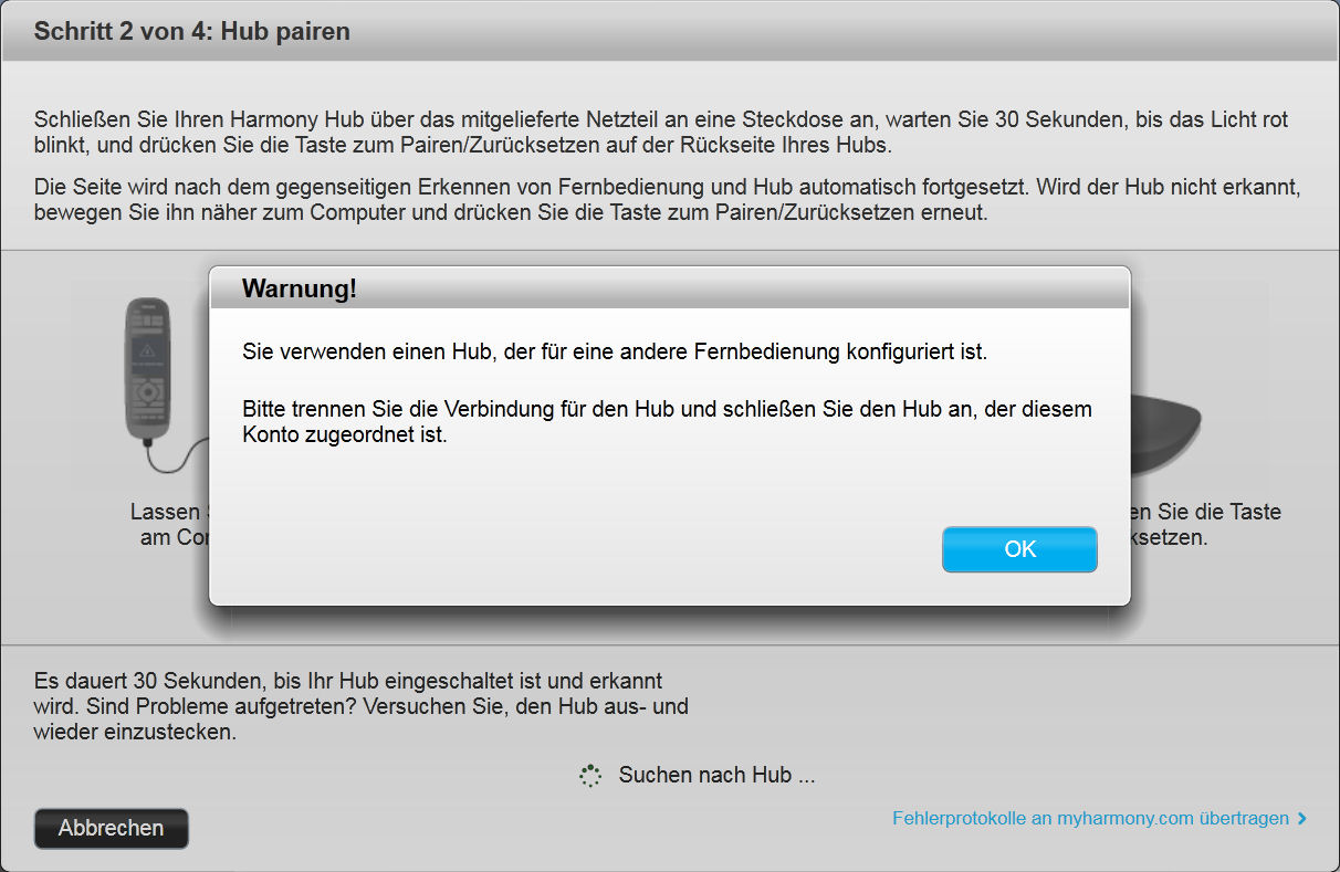

Was nicht geht:
Den Hub aus dem SmartKeyboard-Packet allein mit der Touch verbinden.
Bei dem Versuch, kommt es zu dieser Meldung:
Um also ein Smartkeyboard mit der Touch zu benutzen, braucht man
- den separaten Harmony Ultimate Hub und
- das separate Harmony Smart Keyboard Add-on

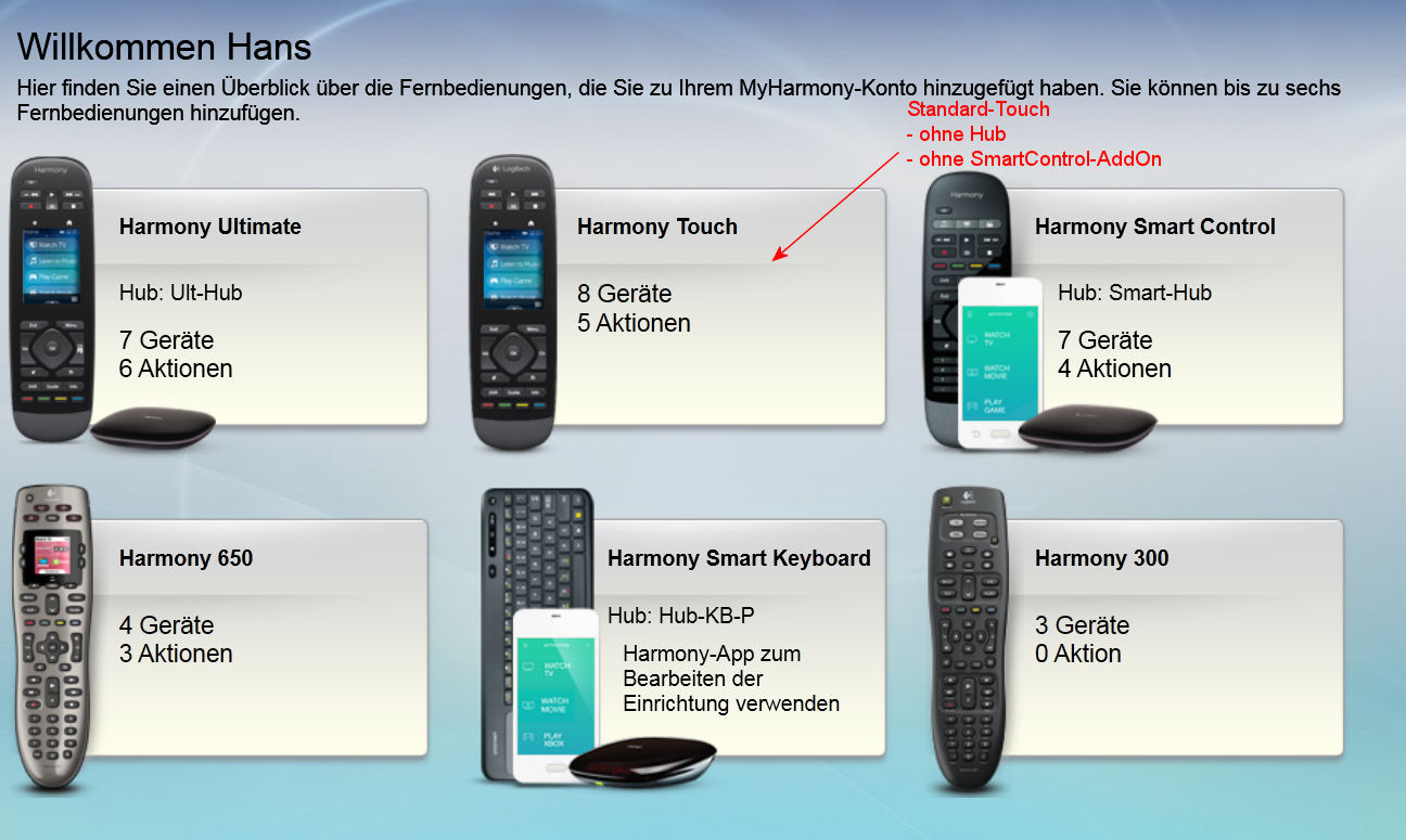

    In unserem Konto befindet sich aktuell eine "nackte" Harmony Touch:

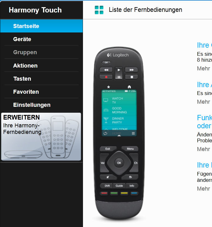

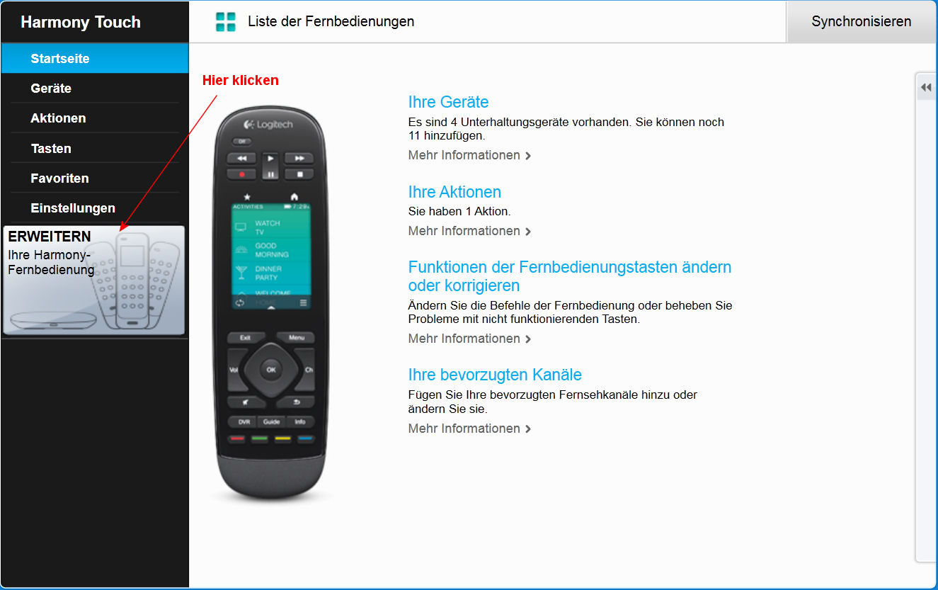

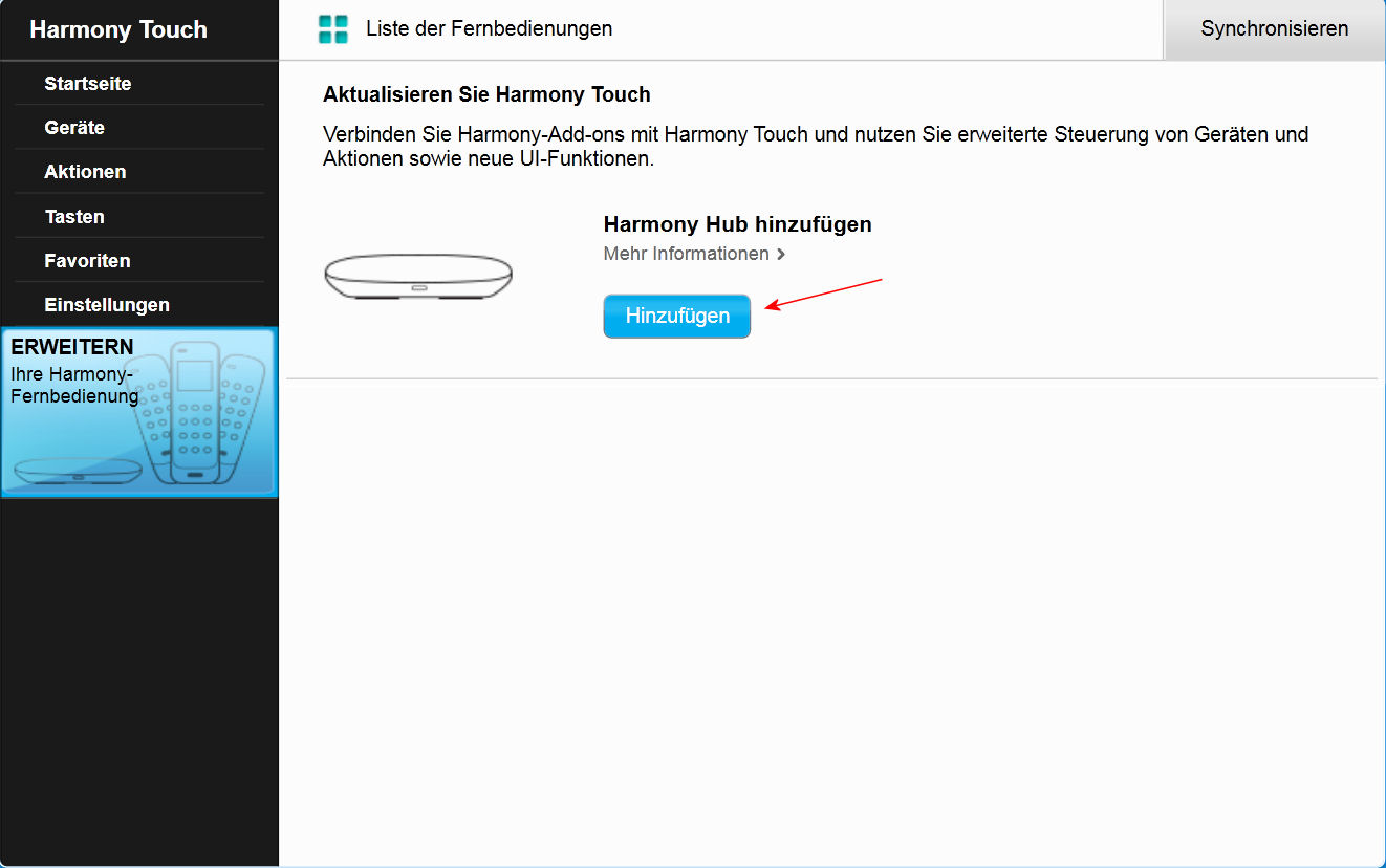

    Die Touch wählen wir aus (anklicken) und gehen im Konto dann auf Erweitern:

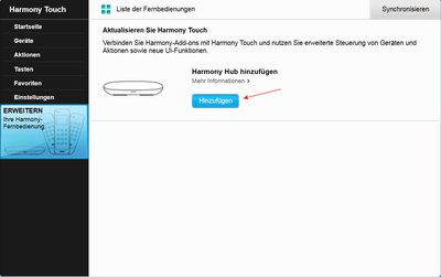

    Hier klicken wir auf Hub hinzufügen:

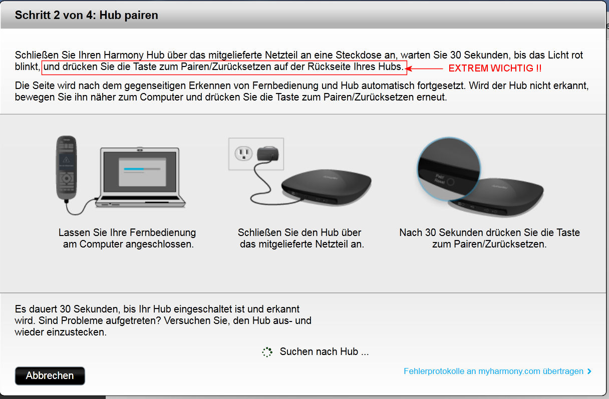

    Im nächsten Schritt wird der Hub mit der Touch gepairt.
    Achtet hierbei unbedingt auf den rot umrandeten Text in meinem Screen-Shot!

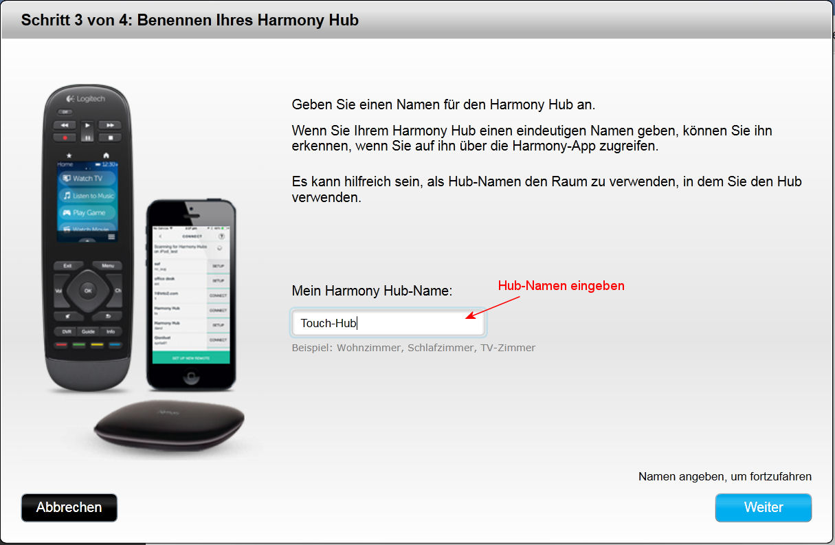

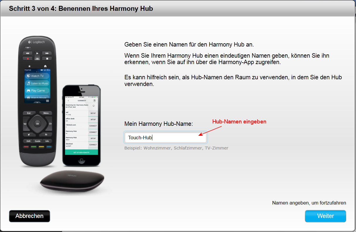

    Ist das Pairing erfolgreich gewesen, wird der Hub-Name eingegeben:

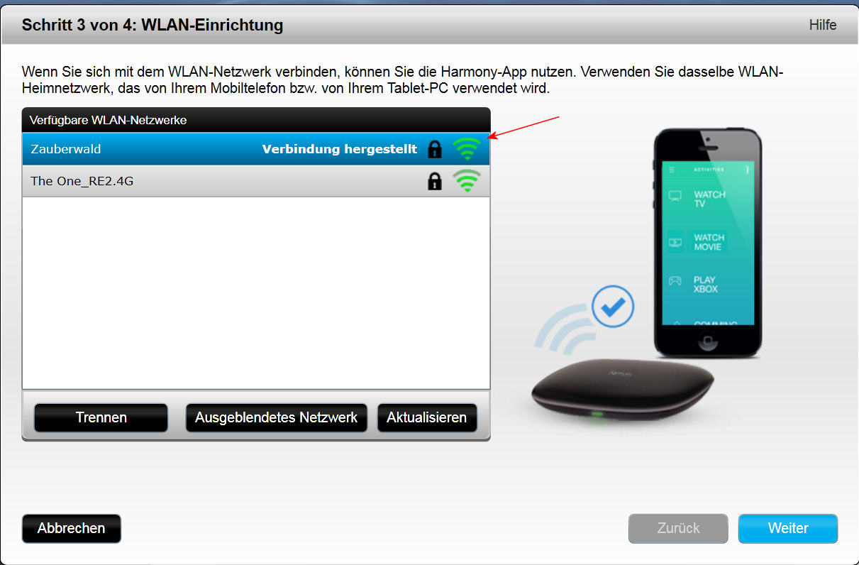

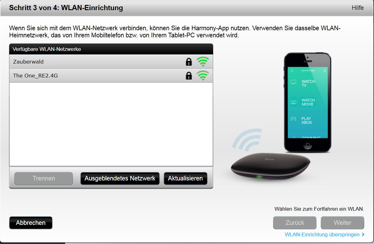

    Nun werden die verfügbaren WLAN-Netze gesucht:

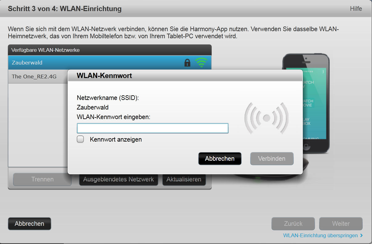

    Wir klicken unser Netzwerk einmal an und werden nach dem WLAN-Passwort gefragt:
    Ist alles korrekt, ist die WLAN-Verbindung hergestellt:

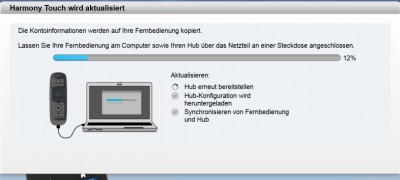

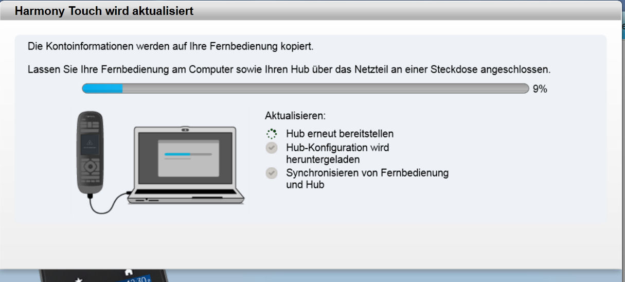

    Im letzten Schritt werden nun Hub und Harmony noch synchronisiert:

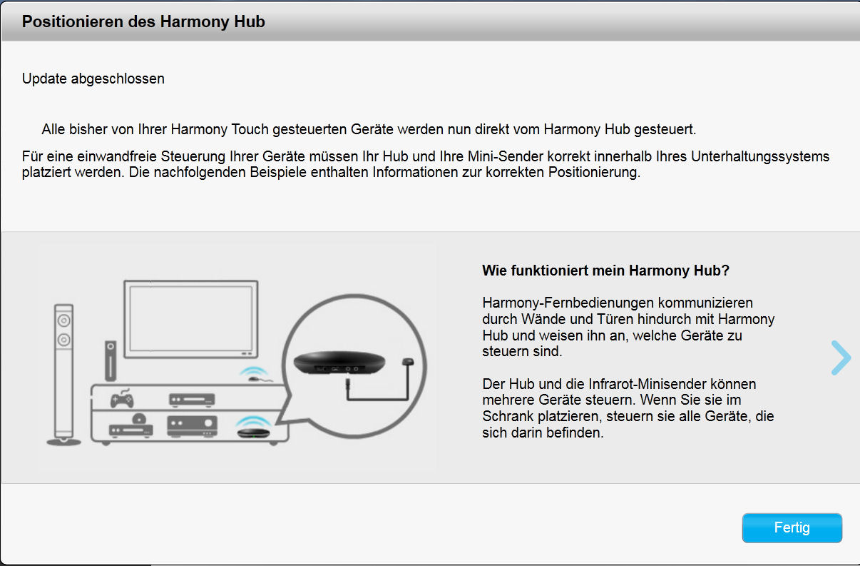

    Damit ist dieser Schritt abgeschlossen und wir können den Hub benutzen:
    In unserem Konto erscheint die Touch nun so:
    Erweiterungen -also Hub und/oder SmartControl/Companion- werden leider NICHT mehr angezeigt.

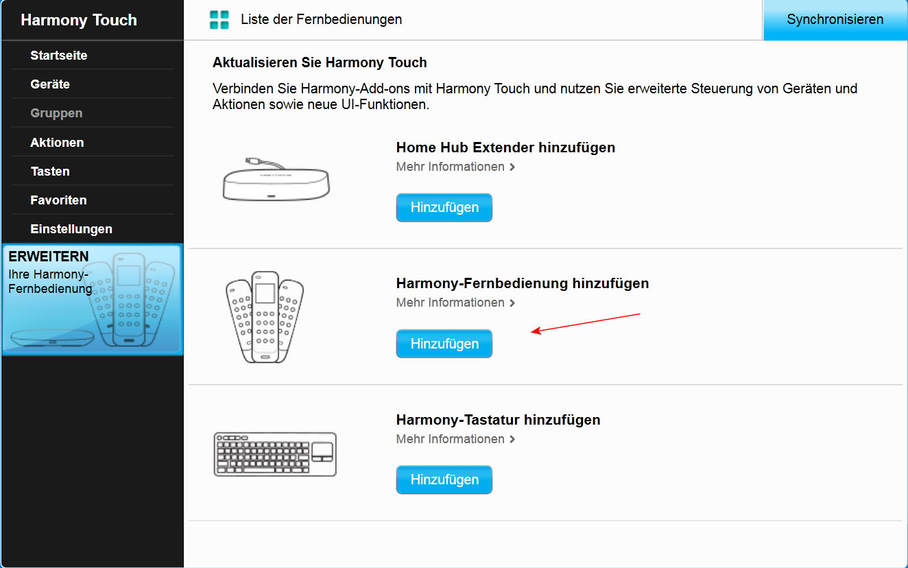

    Um eine SmartControl-FB hinzuzufügen, gehen wir wieder auf Erweitern und wählen rechts Fernbedienung hinzufügen aus:

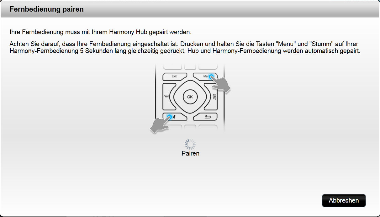

    Im nächsten Schritt müssen SmartControl-FB und Hub gepaired werden:
    • Menü & Stumm-Taste auf der SmartControl-FB zusammen gedrückt halten, bis das Pairing-Fenster wechselt

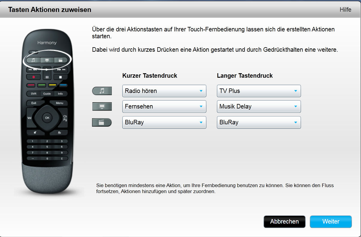

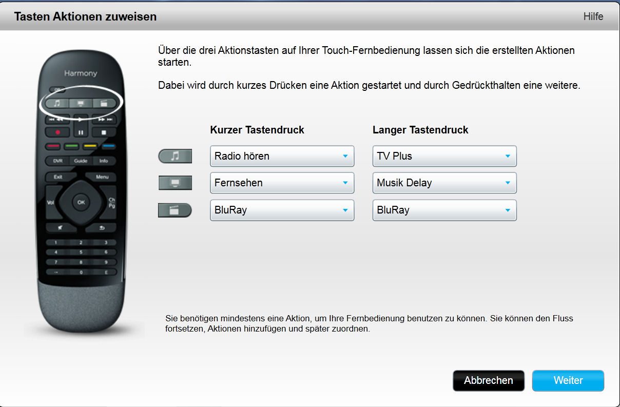

    Hat alles geklappt, legen wir im nächsten Fenster die Aktions-Festtasten der SmartControl-FB fest:

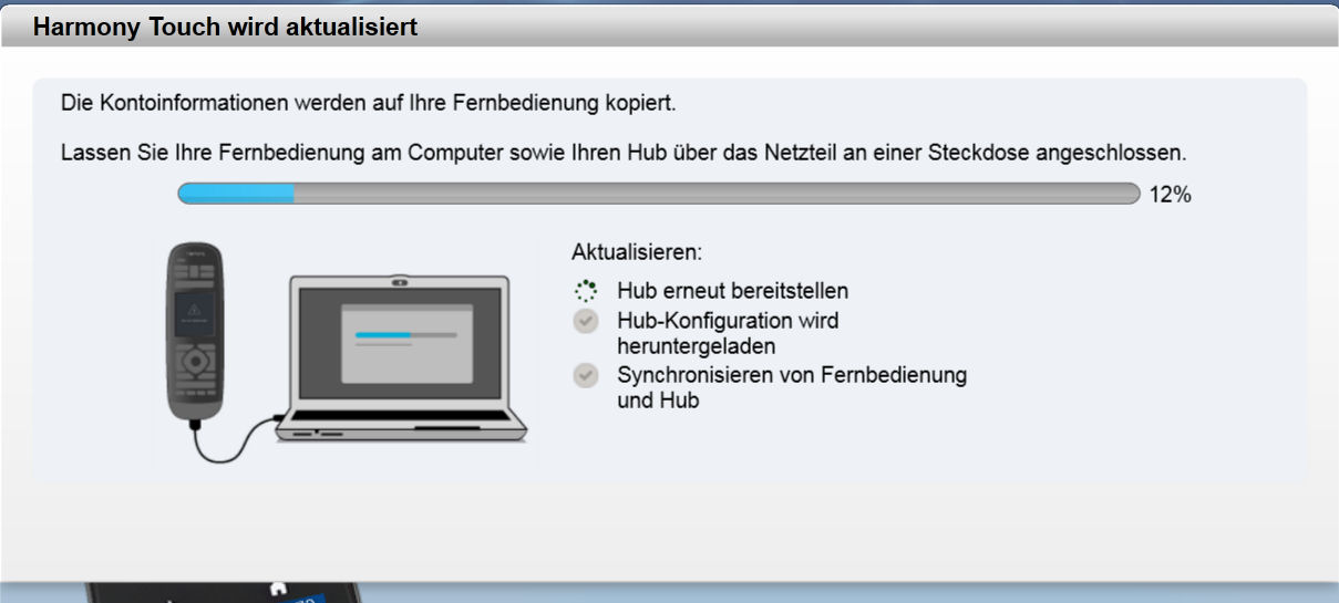

    Im letzten Schritt errfolgt auch hier die Aktualisierung:
