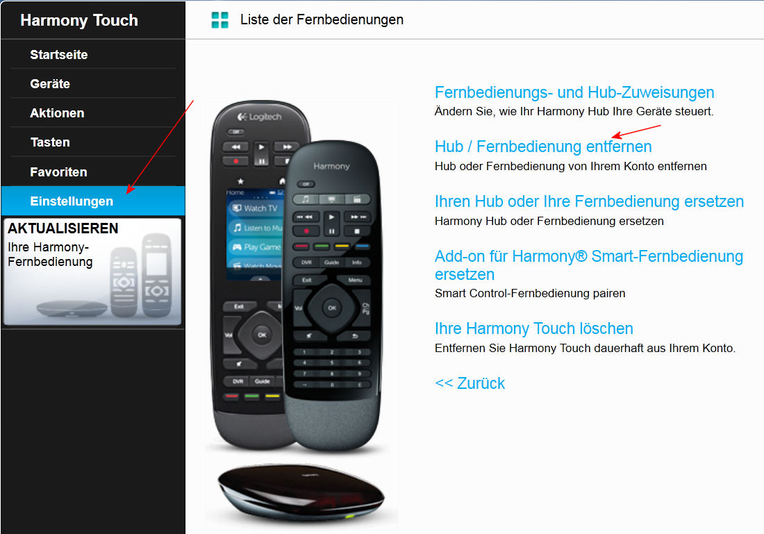

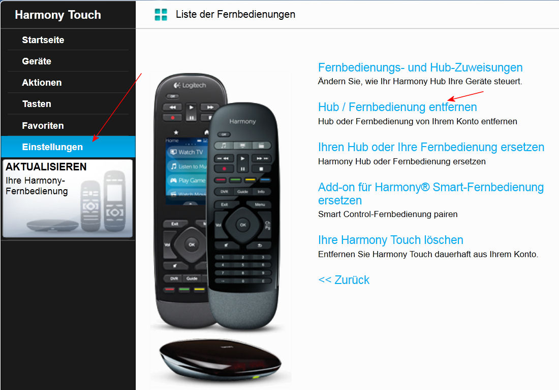

  1. SmartControl-FB entfernen:
    Im Konto gehen wir auf Einstellungen
    Dort klicken wir unten auf Weiter und dann auf Hub / Fernbedienung entfernen:

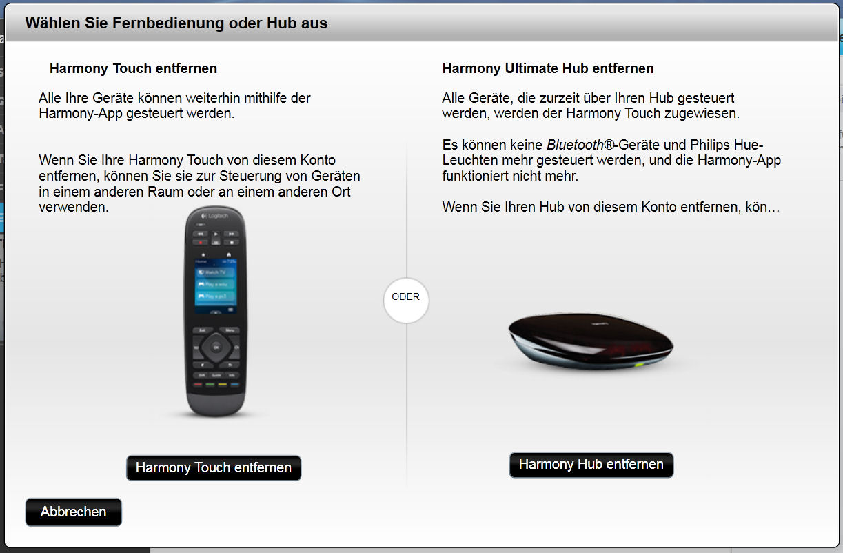

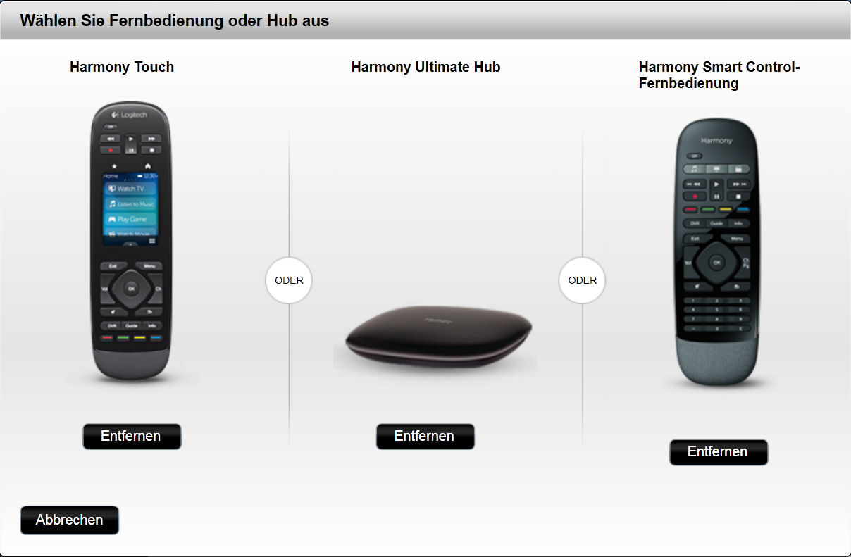

    Im nächsten Schritt entscheiden wir, was entfernt werden soll.
    Hier entfernen wir die SmartControl-Fernbedienung indem wir darunter Entfernen anklicken ...
    ... und unsere Entscheidung mit Weiter bestätigen:

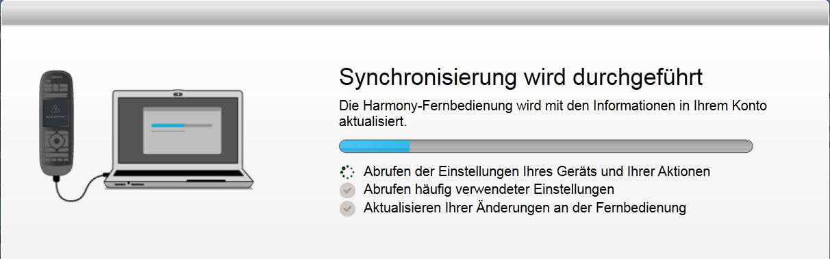

    Jetzt läuft die Aktualisierung ...

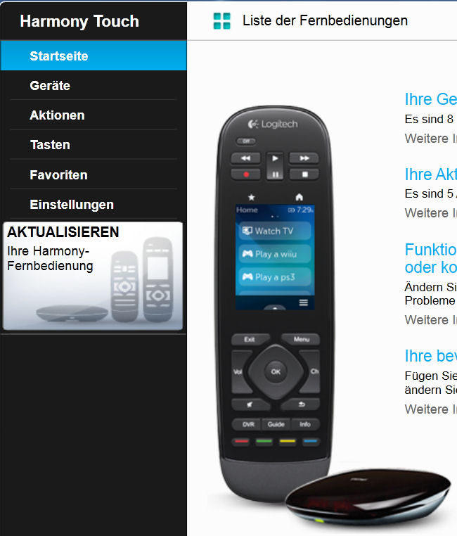

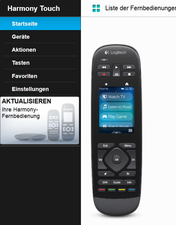

    ... und das Ergebnis sieht dann so aus:

    Auch hier gehen wir im Konto auf Einstellungen
    Wir sehen, dass jetzt nur noch der Hub bzw. die komplette Touch entfernt werden können.
    Also klicken wir auf Harmony Hub entfernen ...
    ... und bestätigen unsere Wahl mit Weiter.

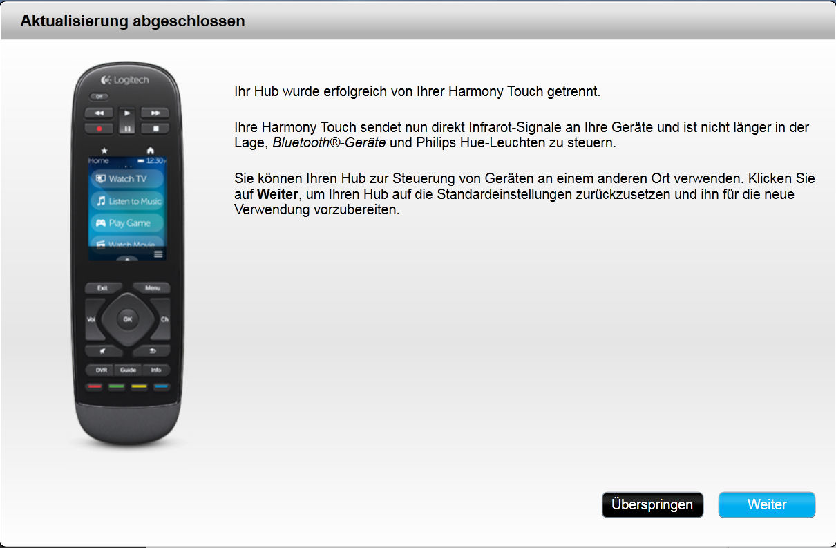

    Auch jetzt erfolgt wieder eine Synchronisation:

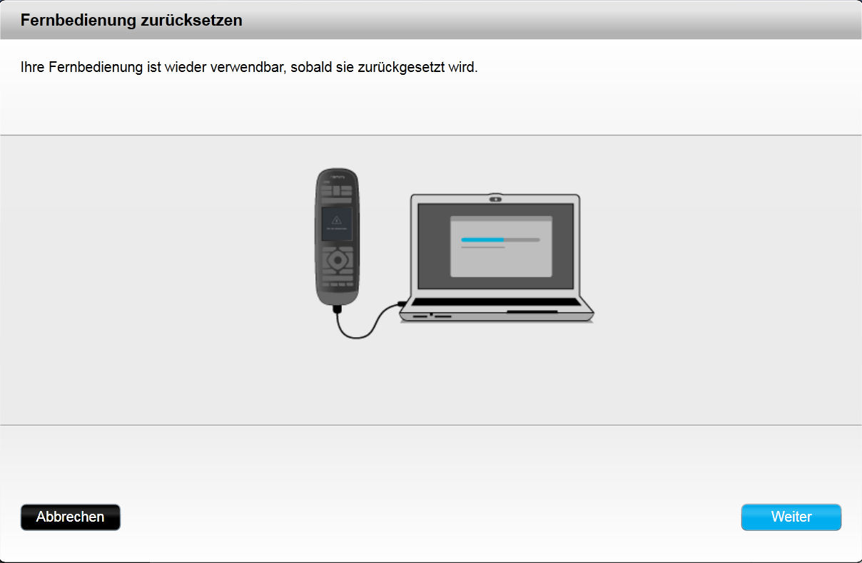

    Danach werden wir noch gefragt, ob der Hub auf Standard zurück gesetzt werden soll:
    :idea: Dies sollte auf jeden Fall gemacht werden, damit der Hub für spätere Verwendung nicht über die "Touch-Firmware" stolpert.
    Daher bestätigen wir dies mit Weiter.

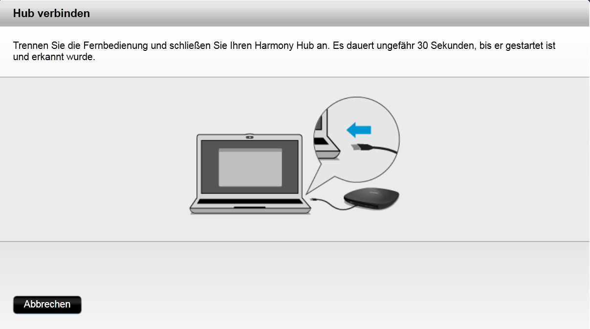

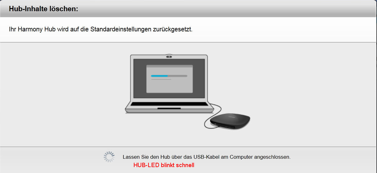

    Der Hub muss dazu per USB-Kabel direkt mit dem PC verbunden werden:

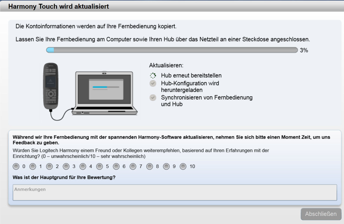

    Nun läuft die Aktualisierung des Hub ...

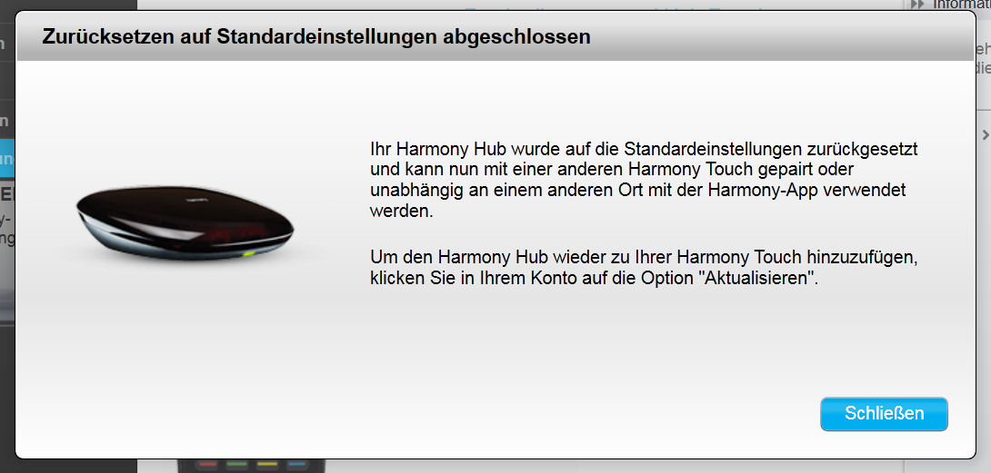

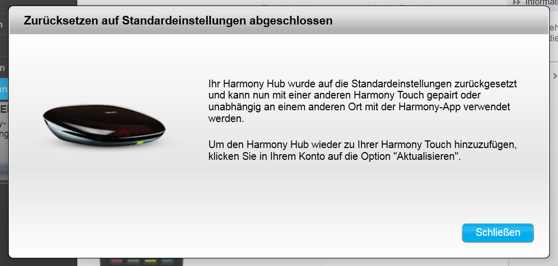

    ... deren Abschluss uns auch noch mitgeteilt wird:
    Am Ende haben wir dann wieder eine "nackte" Touch ohne jegliche Erweiterung:
