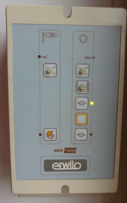

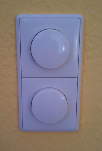

Jetzt ist mir in den Sinn gekommen die Deckenlampen und die elektrische rolladen mit der Harmony noch zu steuern.
Unsere WandDimmer sind eh defekt wo wir neue schalter bräuchen. (aktuelle im Anhang) Deswegen wollte ich direkt FunkDimmer/Wandschalter besorgen und dazu einen IR/RF Wandler.
Ähnliches ist es mit den elektrischen Rolladen, dort ist schon eine recht komplexe anlage vorhanden (Foto im Anhang) mir würde es reichen mit der Fernbedienung die Dinger hoch und runter fahren zu können.
Ich habe als Beruf auch Elektroniker für Automatisierungstechnik gelernt also ganz neu geh ich an so ein thema nicht ran. (auch wenn ich mehr industrie anlagen programmiere)
Welche Schalter und Wandler könnt ihr empfehlen?
Wie ist es möglich das mit den elektrischen rolladen zu realisieren ?

Du solltest anders rangehen. Welcher RF-IR-Wandler läuft und welche Geräte werden damit unterstützt. Da wäre meine Antwort JB-Lightmanager und da findest Du dann auch eine Liste der Geräte die unterstützt werden.

... und die H350 ist nicht gerade die Fernbedienung, mit der sich das alles realisieren lässt.
Du solltest mal über eine "echte" Harmony (ab H650) nachdenken.
