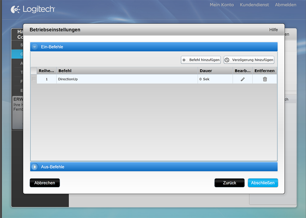

Re: Fire TV in Standby schicken bei Aktionswechsel
Beitrag von CilentCipha »
So gestern abend noch mal nachgesehen. Meine Änderungen wurden alle gespeichert. In der Geräte Startaktion steht nur noch Direction Up, kein Home-Button und kein Delay mehr.
mit der Windows App geht es nicht weder bei Ultimate noch bei Elite. Hast Du mal damit nachgeschaut? Vielleicht lügt dein Apfel ja. Ich werden es mal mit Android versuchen wenn ich dran denke.
Gerade unter Windows nachgeguckt, sieht alles korrekt aus
