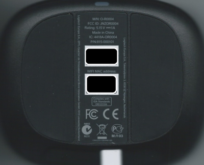

Die M/N des Smart Keyboard Hub ist O-R0004
P/N ist 815-000101

Re: Unterschied: Harmony Hub <--> Harmony Ultimate Hub
Beitrag von Binap »
Ich hab hier meinen Wohnzimmer-Hub, der mit einer Ultimate ausgeliefert wurde (mit Aufdruck "harmony")
M/N: O-R0004
P/N: 815-000101
Das ist also der gleiche, den Du hast....
Und im Heimkino hab ich an meiner 950 einen neuen "teuren" "Harmony Hub" gepaired (mit Aufdruck "logitech")
M/N: O-R0004
P/N: 815-000118
Der läuft aber derzeit genauso problemlos an meiner 950, wie vorher ein zweiter Ultimate Hub, den ich mittlerweile samt doppelter Ultimate verkauft habe.
Anhand von M/N und P/N ist der Hub des Smart Keyboard identisch mit dem im "Harmony Ultimate"-Set ausgelieferten Hub.
Das ist also ein reines Software- bzw. Firmware-Problem. Da läuft irgendwas komplett falsch am Logitech-Update-Server....
