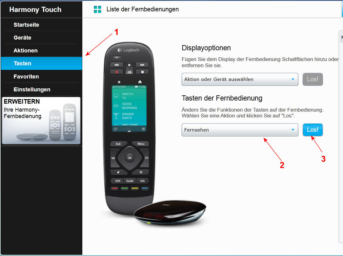

Ausgangs-Situation:
  1. Wir klicken Links auf Tasten
  2. Wir wählen die Aktion/das Gerät aus, bei dem wir eine Festtasten-Belegung löschen wollen
  3. Und Los geht's

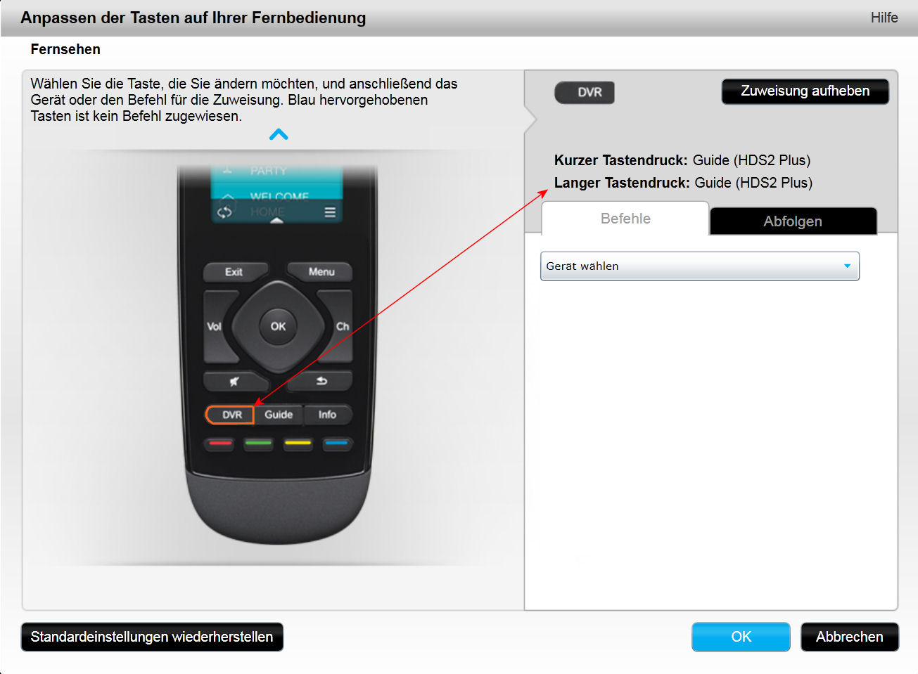

Als Beispiel nehme ich mal die Belegung der Taste DVR innerhalb der Aktion Fernsehen, die mit einem Befehl des SAT-Receivers belegt ist:

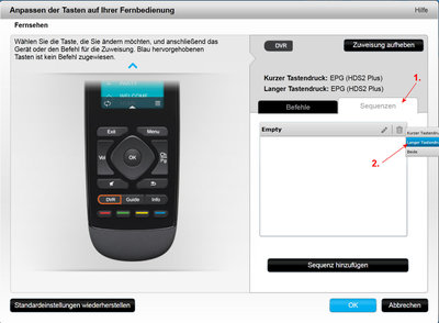

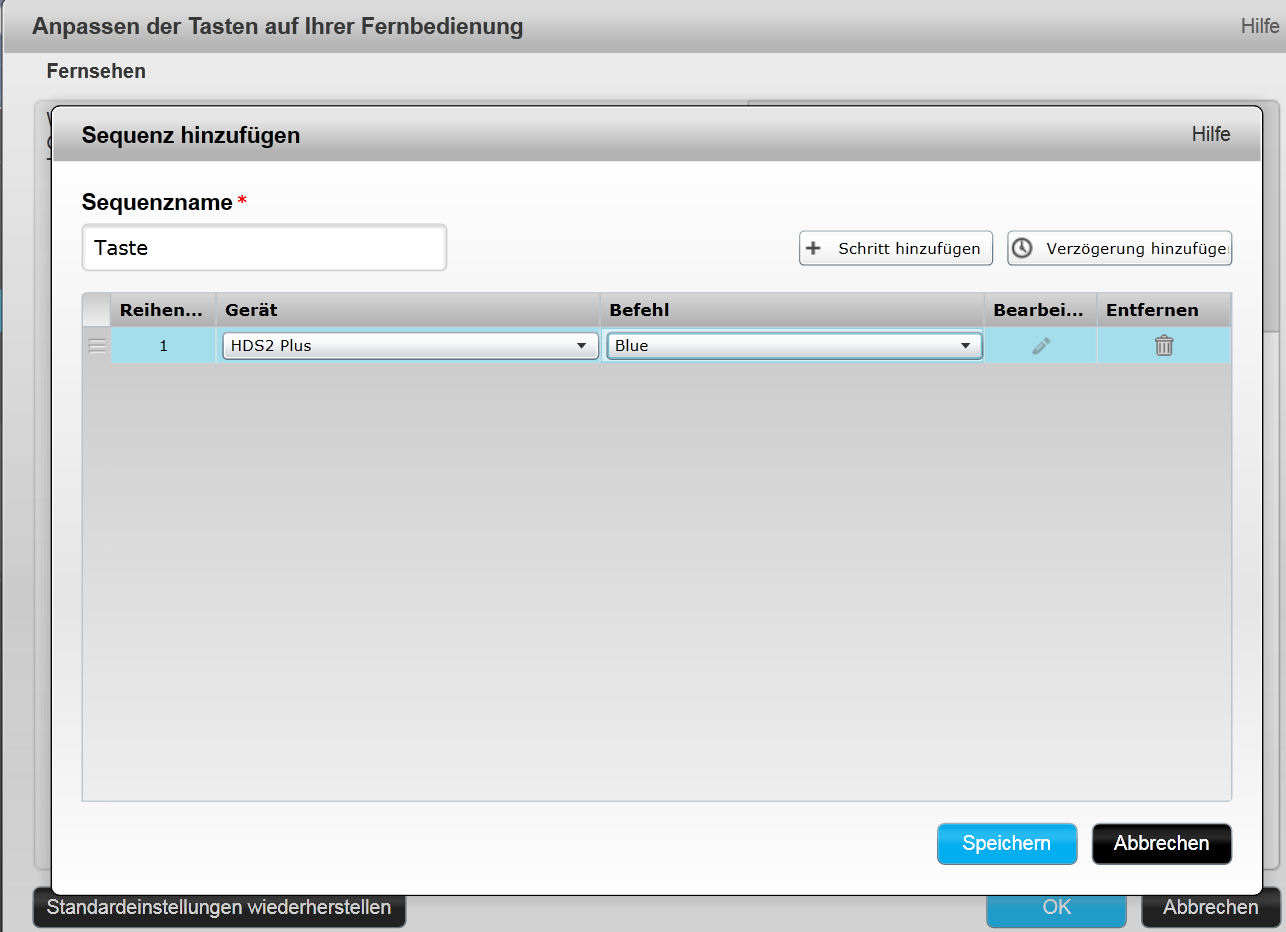

Nun wechseln wir rechts in den Bereich Abfolgen (Sequenzen) und erstellen dort eine neue Sequenz:
Dabei ist es völlig egal, wie die Sequenz heisst, welches Gerät wir auswählen und welcher Befehl ausgewählt ist.

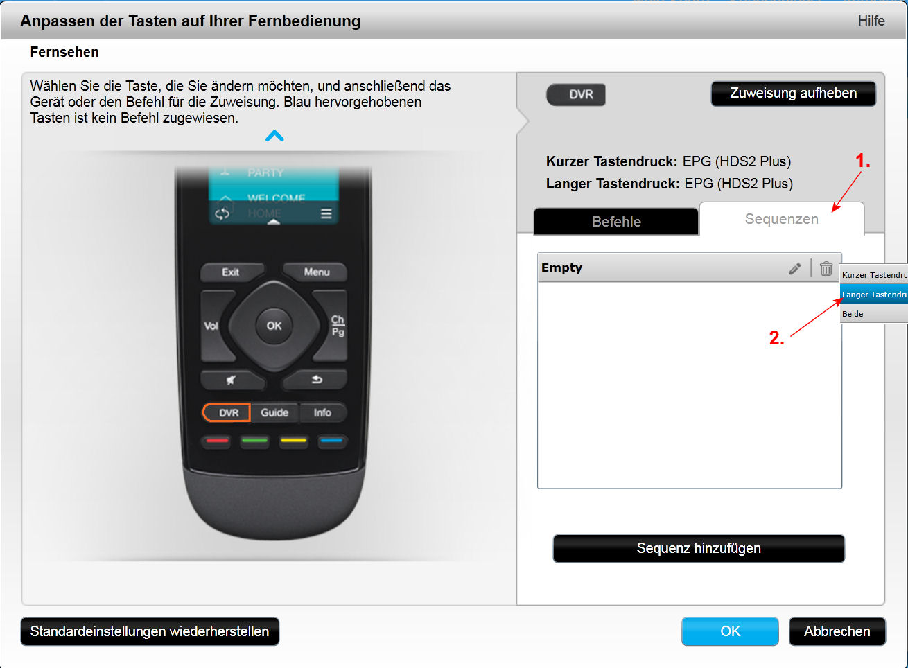

Jetzt packen wir diese Sequenz auf die Fest-Tasten-Funktion -kurz oder lang- , deren Belegung wir löschen wollen.
Beachtet, dass die gewünschet Taste markiert ist (orange Rahmen um die Taste).
Fahrt dann mit der Maus über die Sequenz und wählt aus dem Popup-Menü Kurz oder Lang aus.

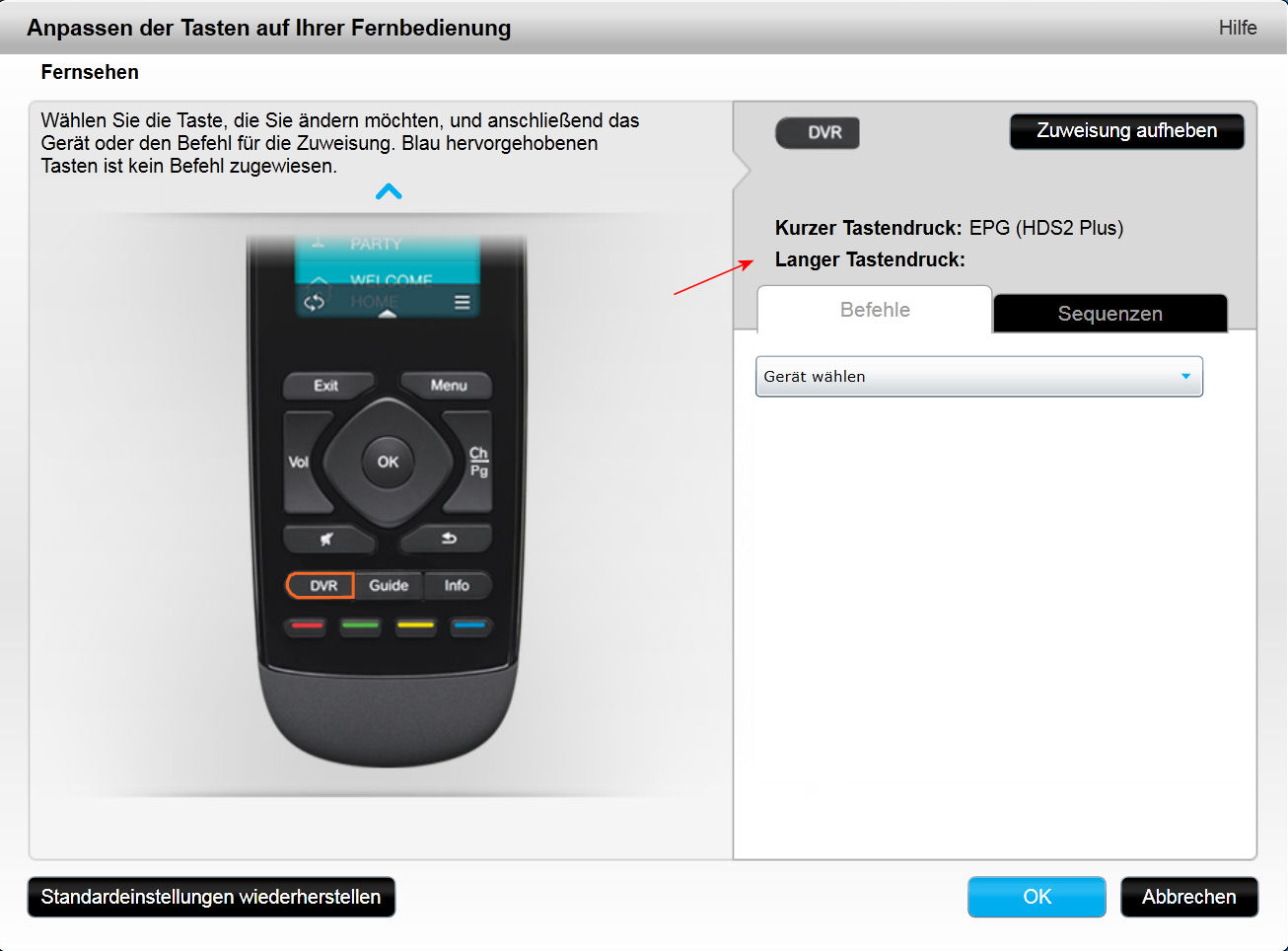

Nun muss die Belegung so aussehen:
:idea: Wenn ihr mehrere Festtasten-Belegungen in einem Rutsch löschen möchtet, weisst diese Sequenz allen gewünschten Tasten zu.
Extrem wichtig:
Klickt unbedingt auf OK um diese Änderung zu speichern. Danach geht wieder hier rein.

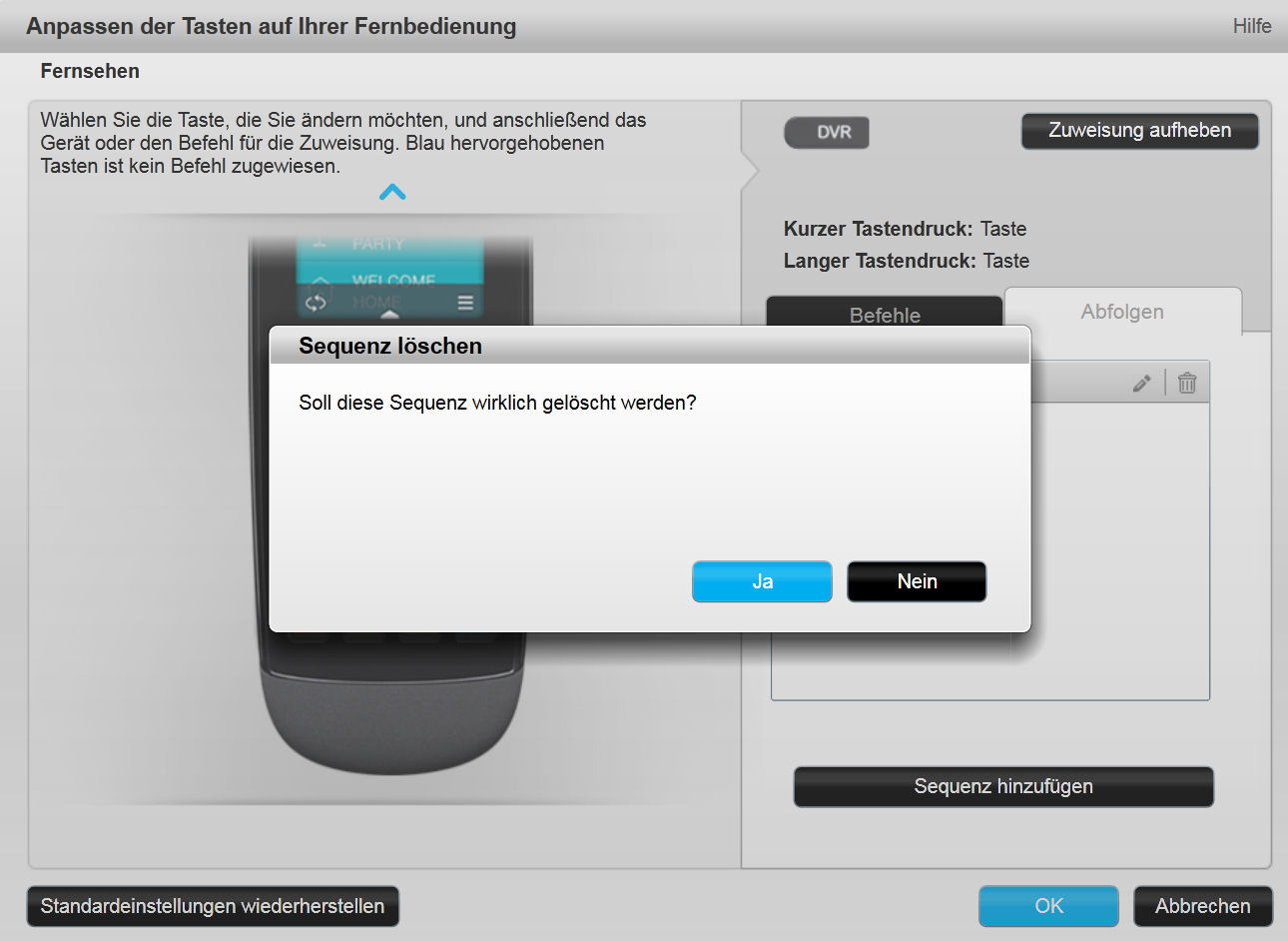

Wir wählen wieder die gerade belegte Fest-Taste aus und wechseln rechts wieder in den Bereich Abfolgen (Sequenzen).
Nun klicken wir bei der Sequenz, die wir gerade zugewiesen haben, auf den Mülleimer um sie zu löschen:
Bestätigt das Löschen mit Ja und das Ergebnis sieht danach so aus:

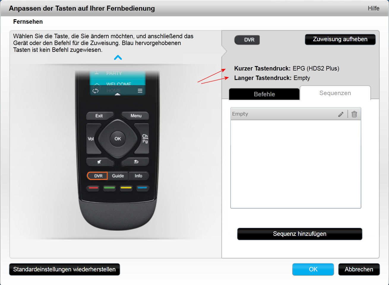

Die Taste DVR ist nun nur noch mit Kurz oder Lang belegt.
Habt ihr zuvor mehrere Festtasten mit dieser Sequenz belegt, sind nun alle diese Tasten leer.
Jetzt noch synchronisieren und wir sind fertig.
