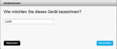

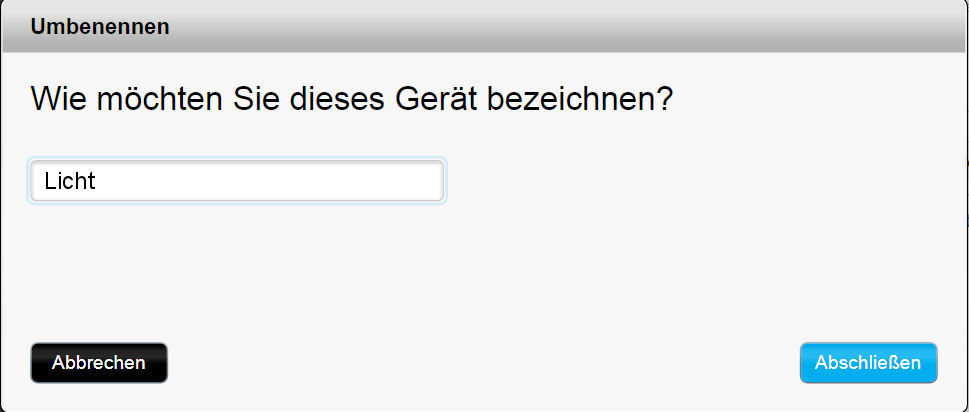

      1. LightManager als Gerät erneut einbinden
      Der LightManager wird -wie gewohnt- als neues Gerät in die bestehende Konfiguration aufgenommen.
      Damit er eindeutig "erkannt" wird, sollte er entsprechend umbenannt werden:
      Ich nenne ihn der Einfachheit halber hier mal Licht ...

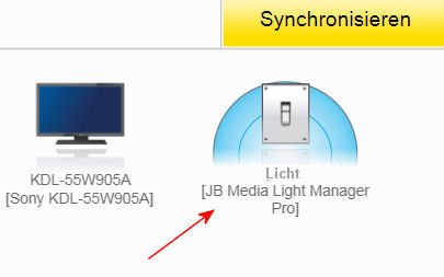

      ... und so sieht er nach dem Umbenennen dann aus:

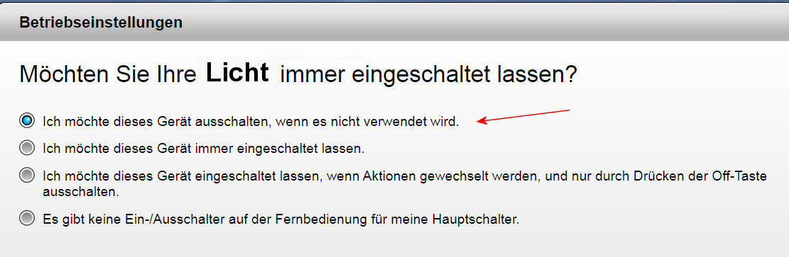

      • Festlegen des Ein-/Auschalt-Verhaltens
        Mit dieser Auswahl wird "Licht" automatisch gestartet und beendet:
        • :!: Dies ist übrigens die Standard-Einstellung nach dem Anlegen des LightManager.
          Hierbei müssen dann die erforderlichen Befehle in's Display bzw. auf Festtasten gelegt werden.
          Die folgenden Punkte können dann überlesen werden bis 3. Erweitern der Aktion(en).

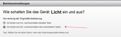

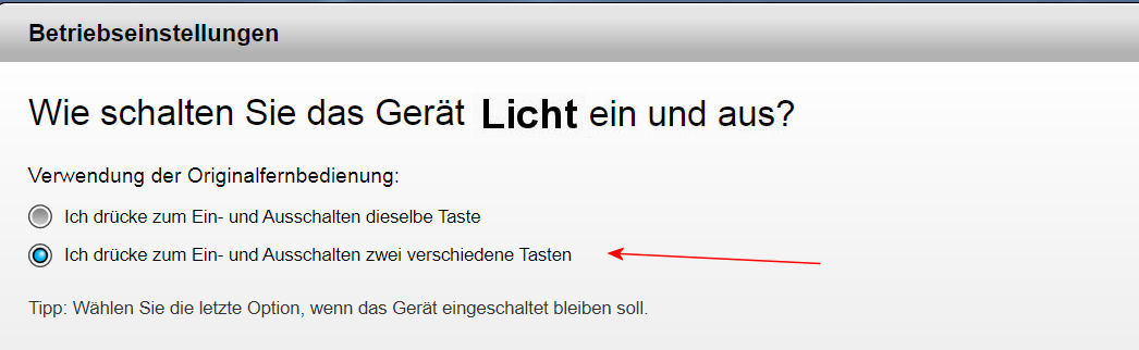

        Festlegen der Befehle zum Ein- und Ausschalten
        Hier wird festgelegt, dass wir getrennte Befehle zum Ein- und Ausschalten verwenden ...
        ... die dann jeweils zugewiesen werden.
        Abweichung:
        • Ist in Lightman Studio nur ein Befehl zum Ein- und Ausschalten definiert (Toggle-Funktion), wird hier natürlich "Ich drücke zum Ein- und Ausschalten dieselbe Taste " gewählt.
          In der Zuweisung wird dann auch nur dieser eine Befehl ausgewählt.

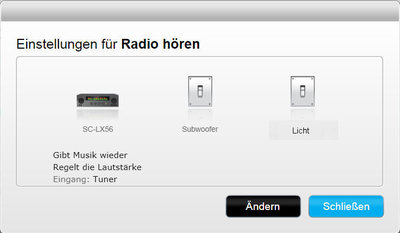

      Um "Licht" in die Aktion(en) einzubinden gehen wir bei jeder Aktion auf Einstellungen ändern. und klicken einmal auf Weiter.
      Hier sehen wir die Geräte dieser Aktion und setzen das Häckchen unter "Licht":

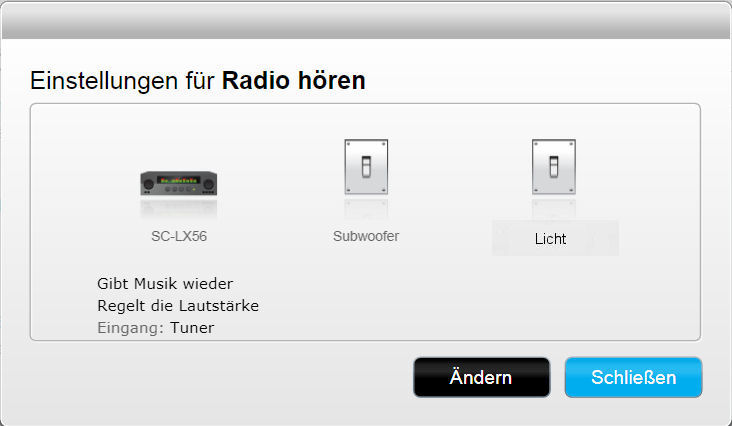

      Damit ist "Licht" nun auch in dieser Aktion drin, was sich unter Einstellungen anzeigen so darstellt:
      :arrow: Der Schritt Erweitern der Aktion(en) muss natürlich für jede einzelne Aktion wiederholt werden, in der "Licht" enthalten sein soll.
      :arrow: Natürlich haben wir nun alle LightManager-Befehle in der Aktion direkt im Zugriff, können sie also z.B. in's Display oder auf Fest-Tasten legen.

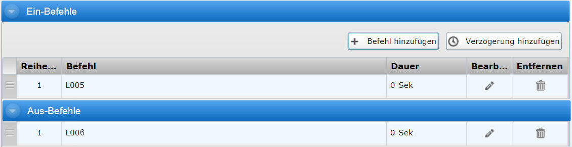

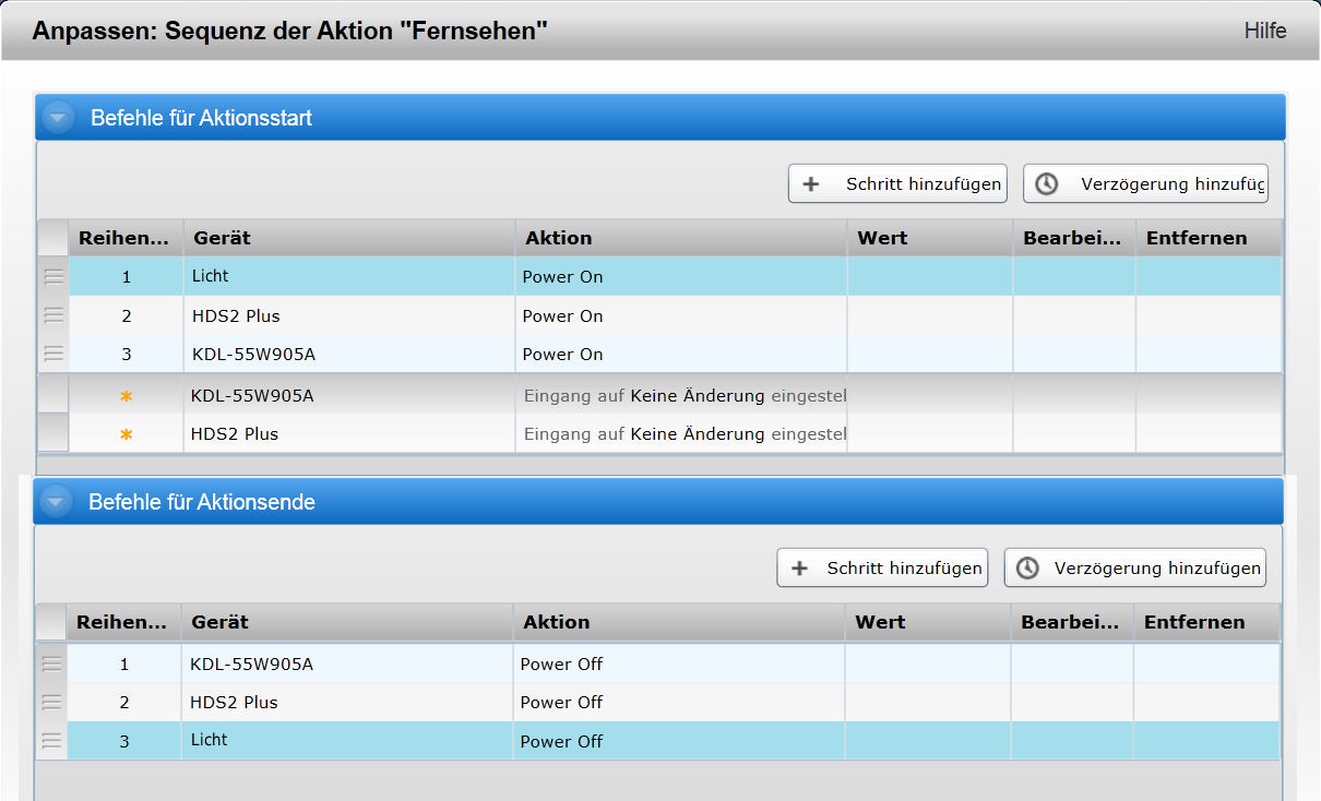

      4. Fein-Tuning
      :idea: Um das ganze nun fast perfekt zu machen, verschieben wie "Licht" in der Ein- und Ausschalt-Reihenfolge innerhalb einer jeden Aktion so, dass "Licht"
      - immer zuerst eingeschaltet wird, also an die erste Einschalt-Position
      - immer zuletzt ausgeschaltet wird, als an die letzte Ausschalt-Position
      Siehe hierzu:
      Bild Harmony FAQ (nur myharmony.com) | Alle Details in myharmony.com
      Stichwort: Diese Aktion anpassen
      Das Ganze sieht am Ende dann so aus:

    • 1. LightManager als Gerät erneut einbinden

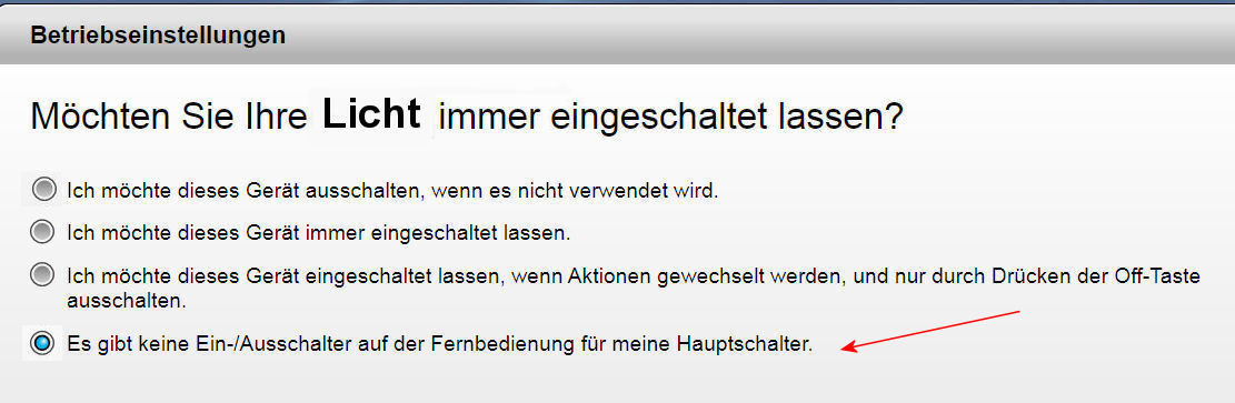

      Mit dieser Auswahl wird "Licht" nicht automatisch gestartet und beendet.
        Mit dieser Auswahl wird "Licht" normalerweise automatisch gestartet und beendet:
        • Festlegen der Befehle zum Ein- und Ausschalten
          Zum Einschalten legen wir Dummy fest, wodurch das Licht beim Start einer Aktion nun nicht automatisch eingeschaltet wird.
          Der PowerOff schaltet "Licht" aber beim Beenden der Aktion bzw. beim Druck auf die OFF-Taste aus.
